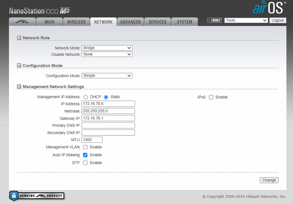

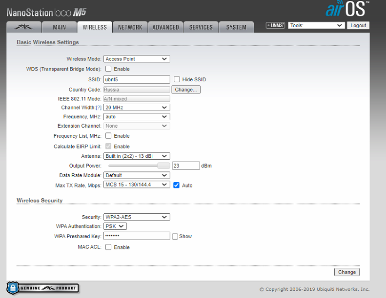

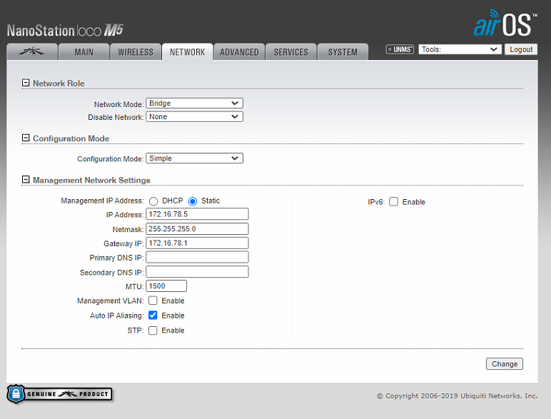

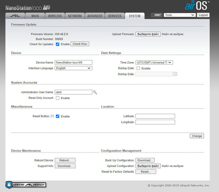

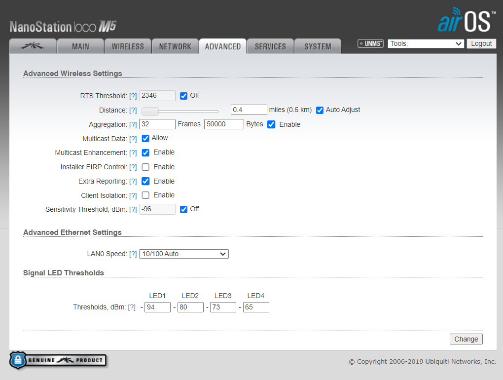

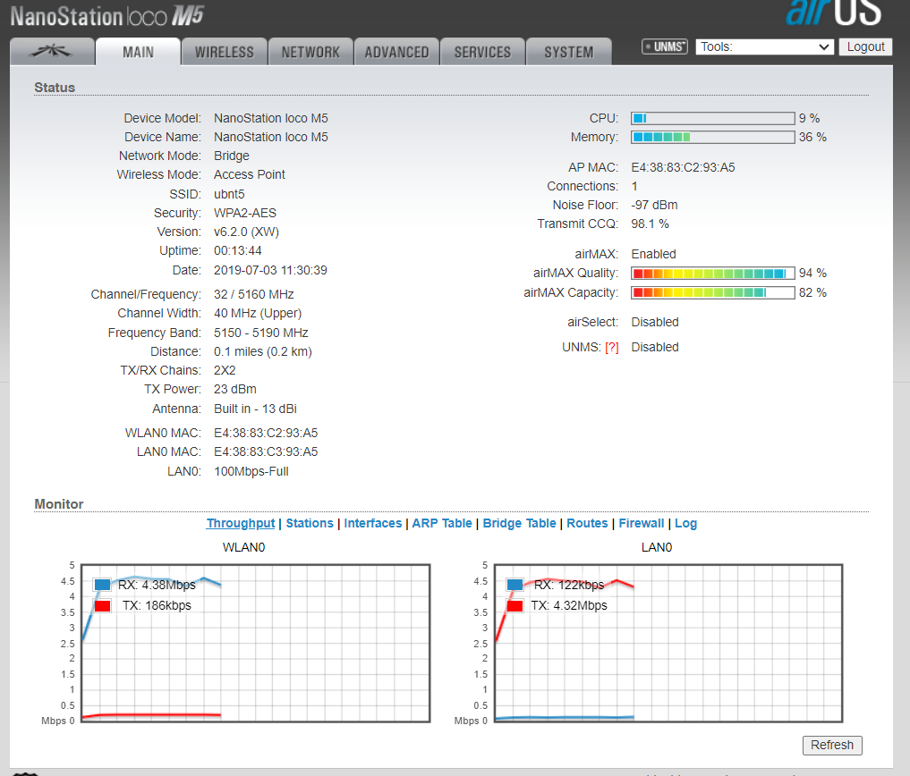

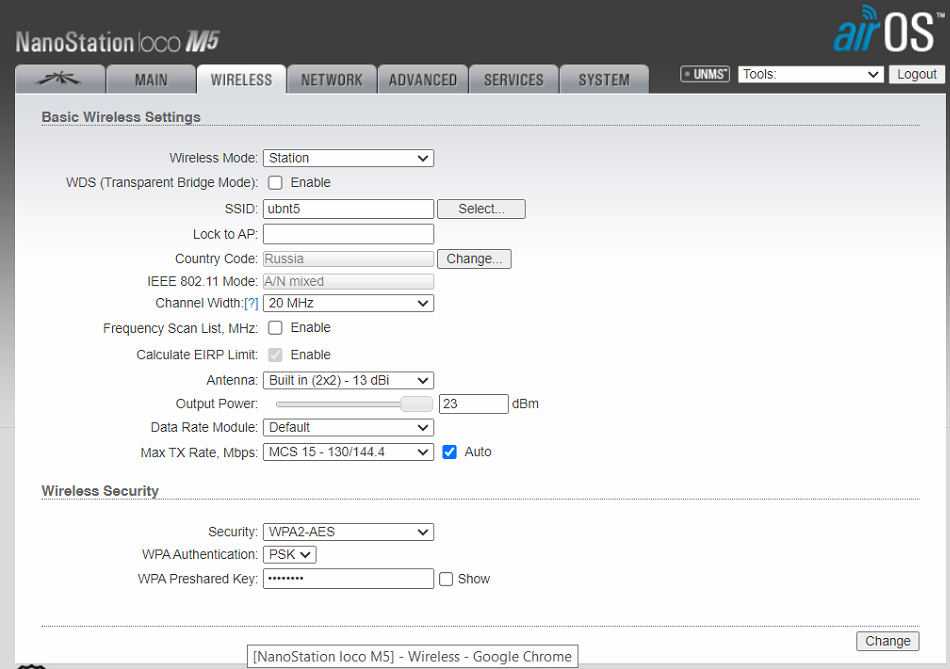

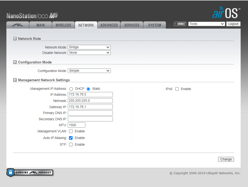

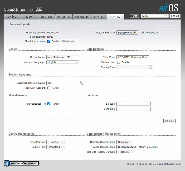

Скрины с устройств, station находится рядом с водоемом, но между мостами его нет, и я ошибся, ширина канала 20 МГц
    114,3 KB · Просмотры: 222
    142,4 KB · Просмотры: 212
    85,1 KB · Просмотры: 233
    85,5 KB · Просмотры: 194
    58,5 KB · Просмотры: 212
    58,1 KB · Просмотры: 217
    171,5 KB · Просмотры: 204
    121,9 KB · Просмотры: 206
    165,9 KB · Просмотры: 200
    169,9 KB · Просмотры: 209
    182 KB · Просмотры: 216
    165,9 KB · Просмотры: 218

6.925
WDS обязательно включать на обоих передатчиках, если за радиомостом больше одного устройства (иначе включен NAT, для камер это важно). Если дистанция 200 м, то 23 dBm - перебор (начинают создавать помехи сами себе на малых дистанциях), начните с 5-10 dBm и подберите. Это касается текущего положения устройств.

Дистанция около 170 м, со временем будет увеличиваться, пока перенастроить не могу, нет электричества на объекте, будет возможность, настрою и отпишусь, спасибо!
