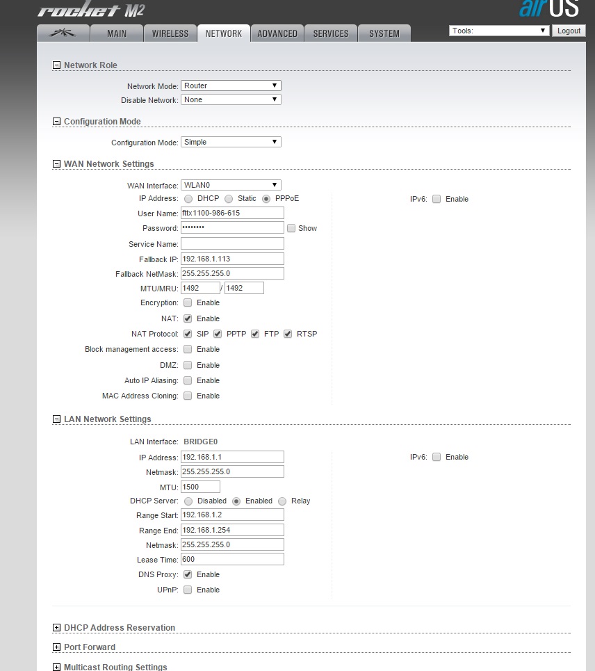

В точке №1 стоит коммутатор к нему подключен Rocket M2 c Ubiquiti AirMax Sector 2G-15-120, к рокете подключено штук пять наносов М2 и М2 локо. там же на штативе повешенны ещё два наноса М2 которые настроены точка-точка с двумя другими наносами в жилом секторе! Рокета настроена АП, network бриджом авторизация идет с самих клиентский точках по PPOE настроены stancion, network - router.

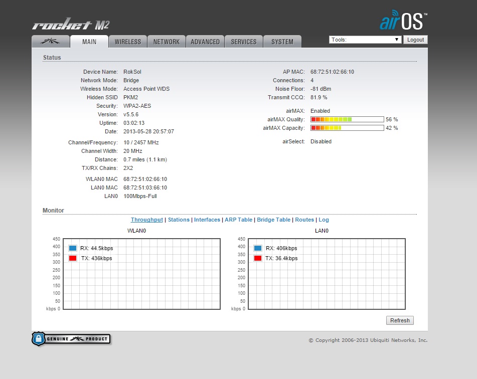

Проблема: Те кто подключены к точке номер один очень заметно теряют в скорости интернет у них подключен 15 мб, а падение бывает настолько большое что не грузиться не хрена! Настраивал всё сам на ощупь так что прошу совета! Как улучшить положение! :confused::confused::confused:

У вас абоненты должны сидеть не меньше -65, иногда допускается -71, но с условием что битрайт и качество будет хорошим. А у вас рокет показывает уже -81, это проблема раз. И вы приложили мало скрин шотов, разверните вкладку стайшен что бы увидеть по отдельности показания каждого клиента CPE.

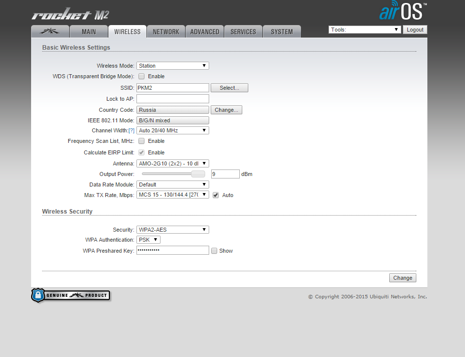

Домашня рокет)) В&.pngДомашня рокет)) с&.jpgДомашня рокет)) В&.pngДомашня рокет))в&#.jpg
Вот настройки станции! Это домашняя Наносы закончились я себе на рокете настроил)))

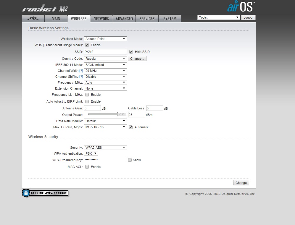

Так, значит у вас CPE это рокет с все направленной антенной 360гр? Вы меня поймите правильно что я хочу, я прошу в рокете АП в меню есть вкладка station и когда вы на нее кликаете открывается информация о клиентах CPE. И я вам рекомендую обновить прошивку мною предложенную, для этого вам сначала надо обновить удаленные клиентские устройства CPE, а потом АП, но если у вас нет удаленного доступа на АП. то ее прошивать надо пред последнею и в конце свое устройство.
Хотя что то я плохо смотрю и только увидел что прошита на 5.6.3, значит далее вам нужно выбрать регион не Россию, а в самом конце Compliance Test. Потом на АП ставим фиксированную частоту, не авто! Желательно сначала проверить через встроенную утилиту airview свободный канал.

Нет, перенастраивать ненужно будет. Можно будет на них мощность повысить до 18dBm. И смотрите что бы у вас везде была новая прошивка 5.6.3. Делайте, все будет нормально. Я так сто раз делал))) И если у вас ранее была уже эта прошивка с офф сайта, то шейте все равно на ту которую я выложил, в ней функция есть отключения ограничения мощности. ЕЕ можно и по другому отключить, но прошивка это сама делает.

И канал какой лучше использовать 20 или 40 mhz
Не путайте ширину канала и частоту канала. В вашем случае ширина канала должна остаться прежней 20мгц, а частоту канала надо искать наиболее чистую.

Поменял страну теперь не могу подключиться к ней((((
Я знаю почему и писал, что нужно на АП установить фиксированный канал. тепереь получилось вот что, АП выбрала например 2600 частоту, а на CPE вашей или не хватает мощности т.к. антенна не рассчитана на 2600 или вообще не проставлена эта частота. Вам нужно на своей CPE в листе частот выставить везде галочки и если прицепитесь в Рокету АП, то сразу ставьте 2400+. Читали бы вы меня внимательней было бы чуть проще, но внимательность это такая штука что не всегда получается)

Проблема в том что когда я подключаюсь на АП мне приходиться станцию в бридж преводмть и отключать интернет а на утилиту нужно джава установить
А вообще то лучше всего что бы база была всегда Бриджом. Или я что то не пойму? Я вообще у вас видел что ваш рокет STA подключается по PPPOE к рокету чтоль или к провайдеру. Это ппц ахинея какае то. Вы должны чтоль получается на АП поднять pppoe и dhcp, а на клиентах STA поднять тоже dhcp из другой подсети и будет счастье.
А давайте все с начала и вы нарисуете схему вашей сети. А то мы сейчас ваши костыли подкосим и потом вы долго будете поднимать сеть... Просто я начал помогать с настройками радио, а оказалось у вас там еще что то не так помимо радио.
