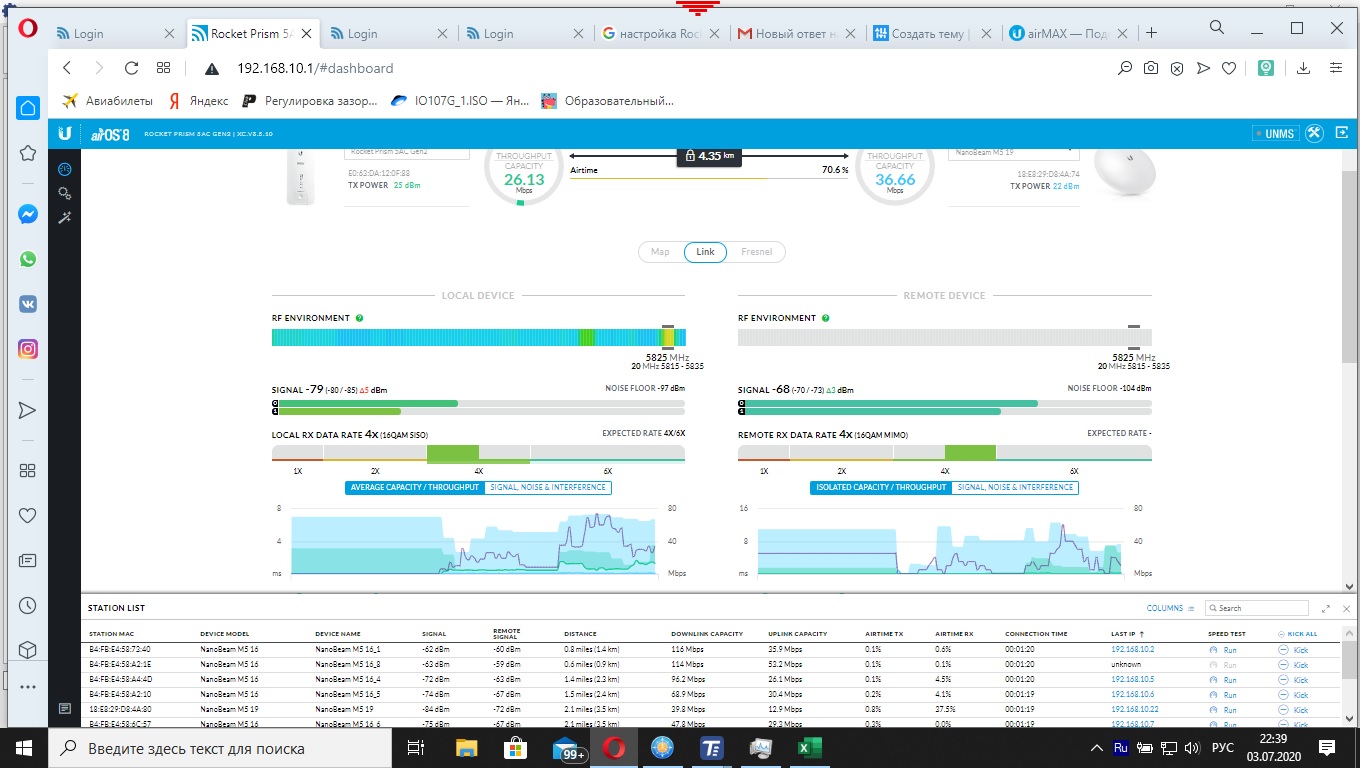

Доброго времени суток!
Есть комбинация устройств:
в качестве точки доступа стоит Rocket Prism 5AC Gen2 с антенной Omni 5G-13.
Клиенты NanoBeam M5-16 (8 шт) и 5-19 (3 шт).
Прямая видимость от 1,2 до 5,4 км. в сторону клиентов скорость неплохая, а вот от них 4-5 Мб/с, а от парочки вообще 1-2 Мб/с. Что не так? куда смотреть???
Необходимо гонять видео от поворотных камер, поток 4 Мб/с от каждой...
    236 KB · Просмотры: 552

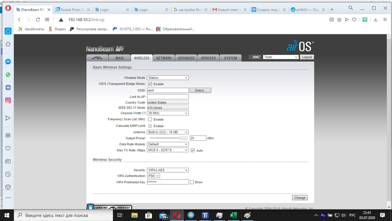

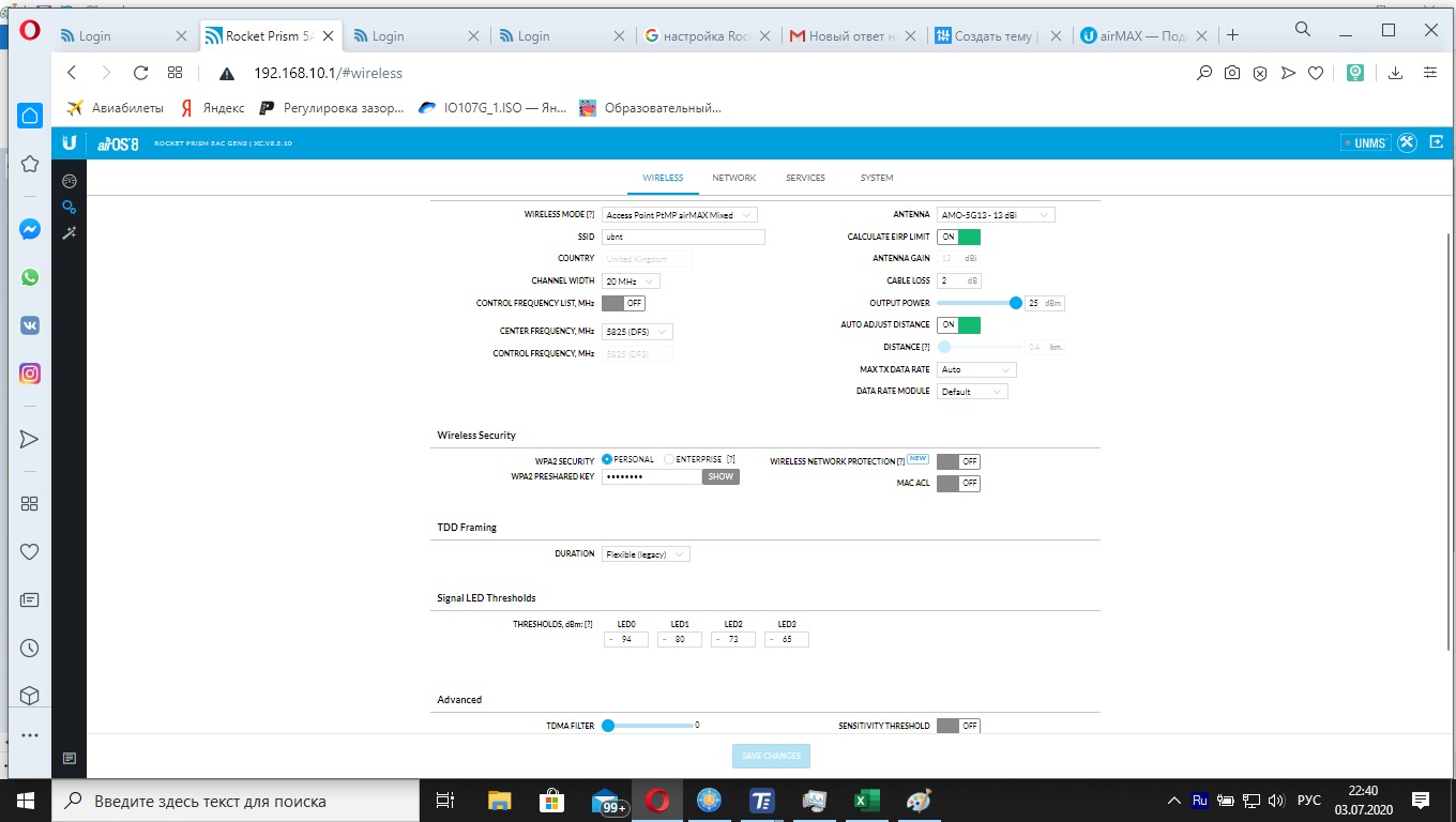

    158,2 KB · Просмотры: 583

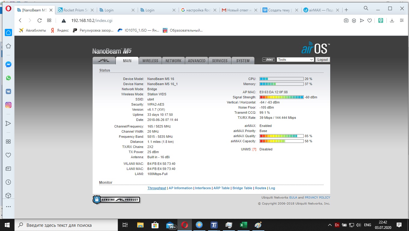

    199,4 KB · Просмотры: 580

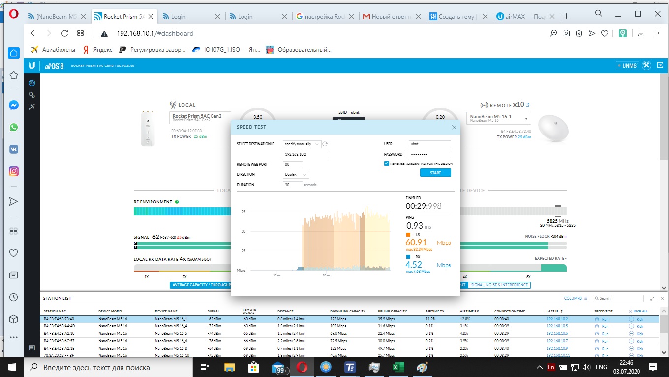

    235,6 KB · Просмотры: 576

Дополнение: если подключаться к каждой видеокамере индивидуально, то картинка стабильная, задержки допустимые (отклик на команды управления поворотной видеокамерой). Даже если 3-5 камер одновременно в эксплорере открыть и то нормально все, больше ноут просто не тянет. а вот все вместе просто трэш!!!
Определите, после подключения какой точки происходит резкая просадка скорости. Именно с ней и надо разбираться, одна плохо работающая точка влияет на всю сеть в режиме ptmp. Попробуйте ширину канала увеличить до 40 МГц.
При подключении до 4-х разных точек включительно (абсолютно неважно насколько хорош сигнал, подключал и только хорошие и только плохие, и комбинировал лучшие с худшими) идет трафик 16-18 Мб/с, при добавлении 5-й трафик упирается в 20 Мб/с и начинаются траблы с картинкой...
При увеличении ширины канала до 40 качество связи становится только хуже, клиенты просто отваливаются и приходится ехать в поле, чтоб их поднять..
Решили добавить 2 точки, чтоб разбить на сегменты по 4 камеры.... тут уже не до экспериментов, заказчик просто рвет и мечет!!!(((
Еще может влиять такой параметр как TDD Framing, хотя у Вас все клиенты первого первого поколения и параметр вроде выставлен правильно. Последнее время производитель делал какие-то модификации этой функции для улучшения работы airmax при смешивании устройств разных поколений. Можете поискать в чейнжлогах arios (с осени прошлого года приблизительно) разных версий т.к. функцию постоянно меняли.
