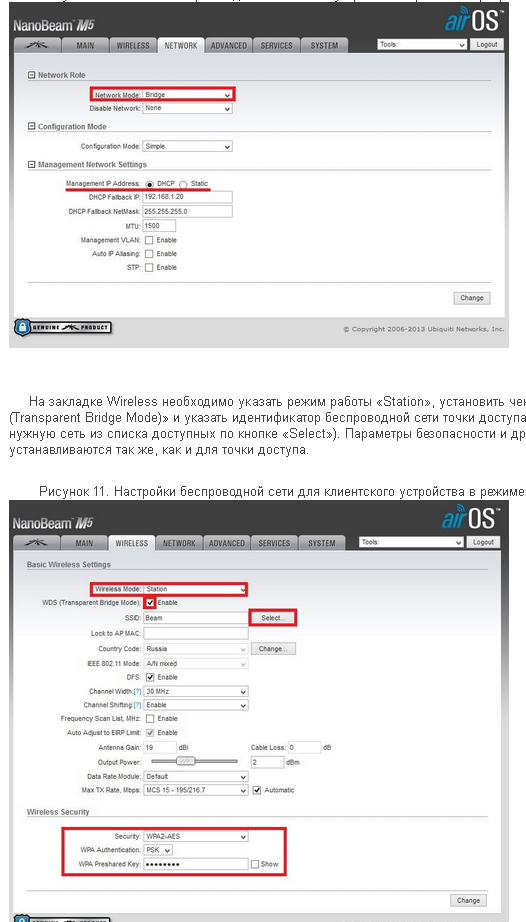

Да, а настройки в Локо такие прописать? Правильно? (я про верхний рисунок, нижний понятно, что не так...)
Галочку wds лучше снять, потому что не будет правильного контакта с zyxel
Частоту, ширину шифрование SSID все делать как на zyxel
Айрмакс отключить обязательно.
Локе присвоить статический айпишник из подсети zyxel тоже обязательно ( managment network settings)

даже с dd-wrt это будет гемор полный, посему лучше так не делать. Если есть возможность, поднимите на максимальную высоту над деревьями, не жалейте Output Power, и ширину выставить в 10 Mhz для пущей стабильности. А что Loco М2 так дорого стоит?
