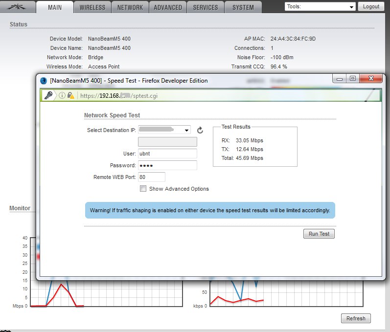

Первая: на базе,с ТП Линка идёт все 50мбит на точку,но сама точка уже передаёт 20-28мбит до абонентской точки. Вопрос:где и что надо сделать в настройках точек???

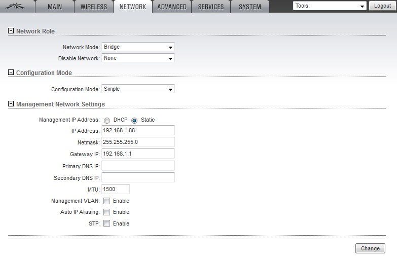

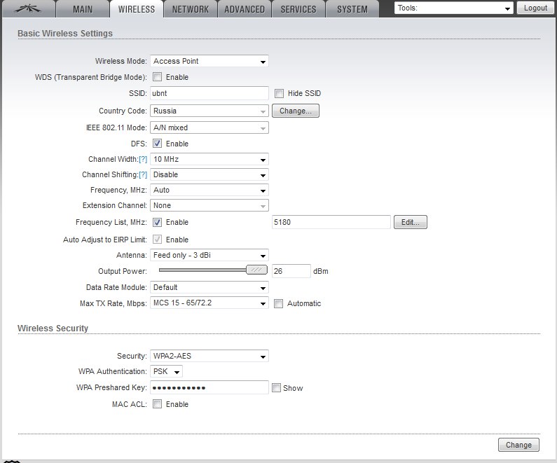

Базовая точка(скрины)

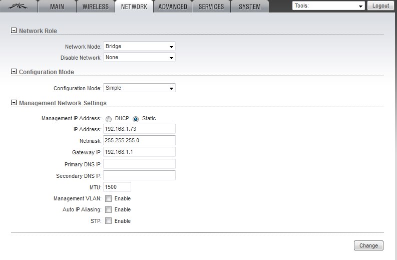

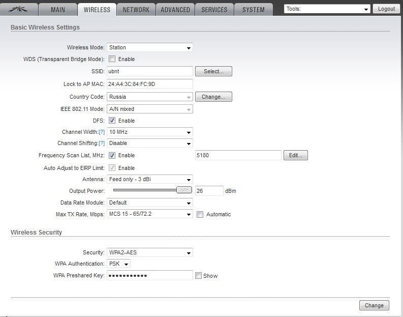

Абонентская точка (скрины)

1. Нужно поставить ширину канала 20мгц.
2. Отключить AirMax.
3. Уменьшить мощность до сигнала -60.
Аирмакс отключали на базовой(не знаю есть ли на абонентской),скорость с 20-25мбит упала до 4мбит.
А что даст уменьшение сигнала?
-50 слишком достаточно, при -60 все прекрасно работает у всех и меньше пере усиления и пере отражений что влияет на скорость беспроводного соединения.

На счёт частоты,для чего менять?
Можно и не менять если на 20мгц ширине канала будет достаточно скорости. Мало ли на ней кто то есть, нужно спектральный анализ airview показать.
SV-36 RDA
SV-36 RDA
3 Окт 2015
18
По спектру смотрели,было чисто.навряд ли кто появился.Но на днях посмотрим. Частота вроде тоже была 20мгц до этого,так же всё было.Ок,спасибо! Как проверим и проделаем работу,то сразу отпишусь.
