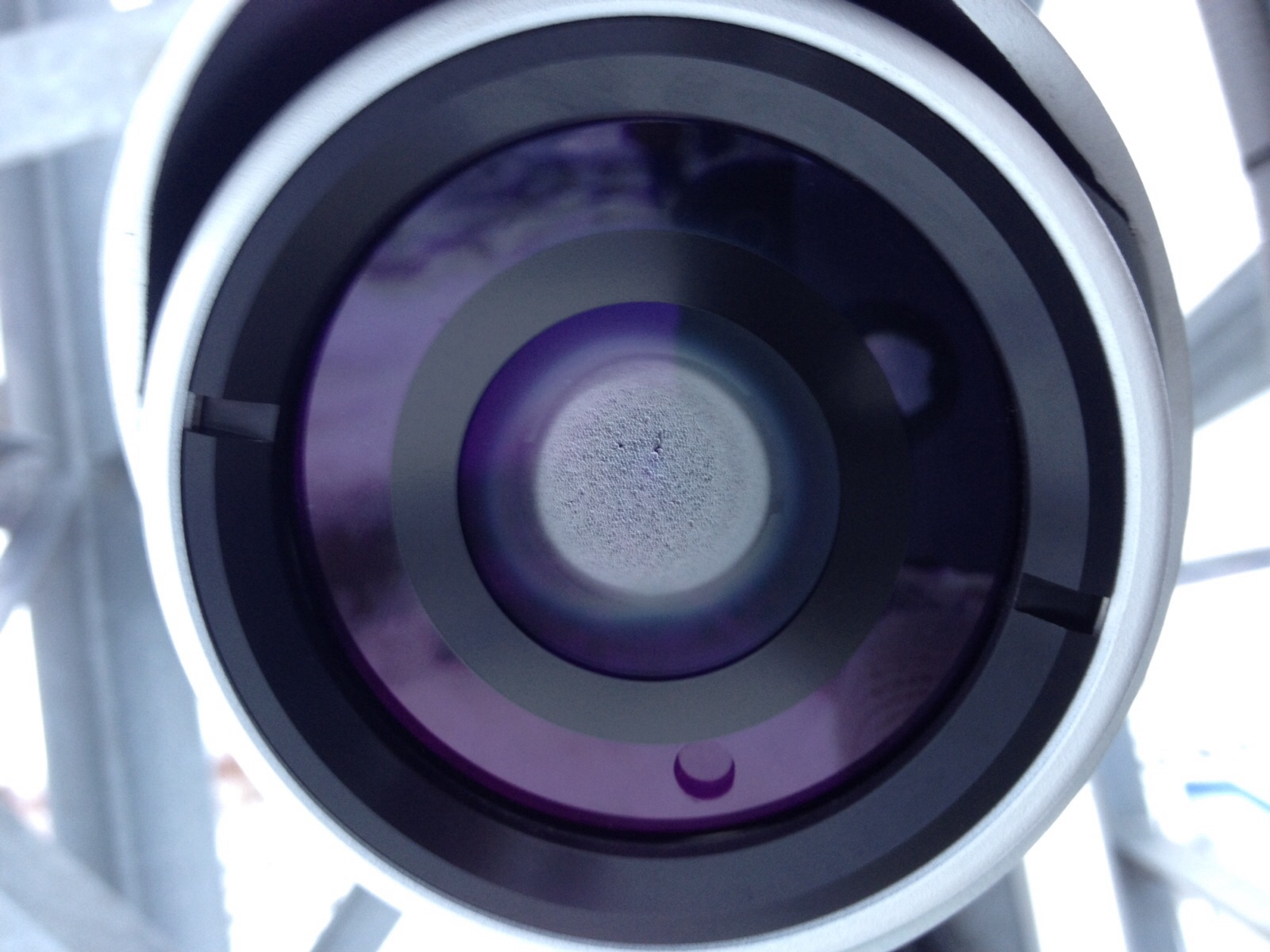

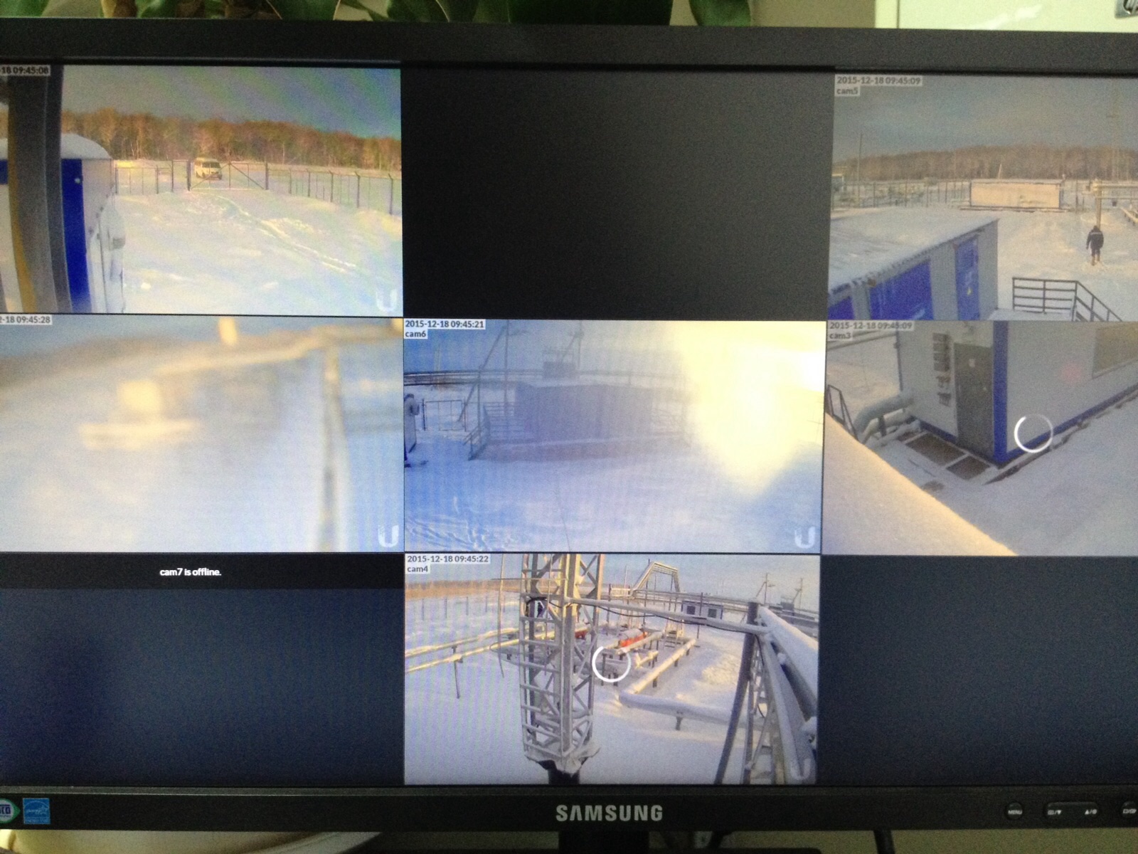

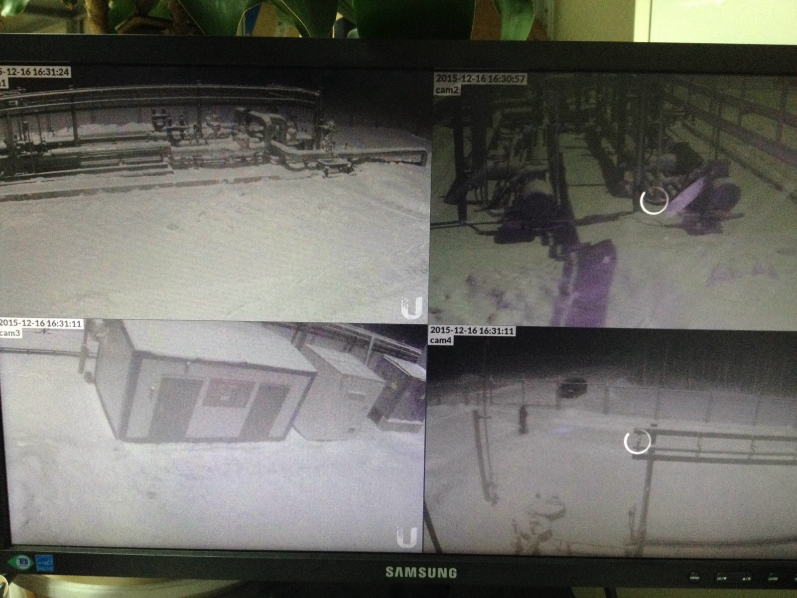

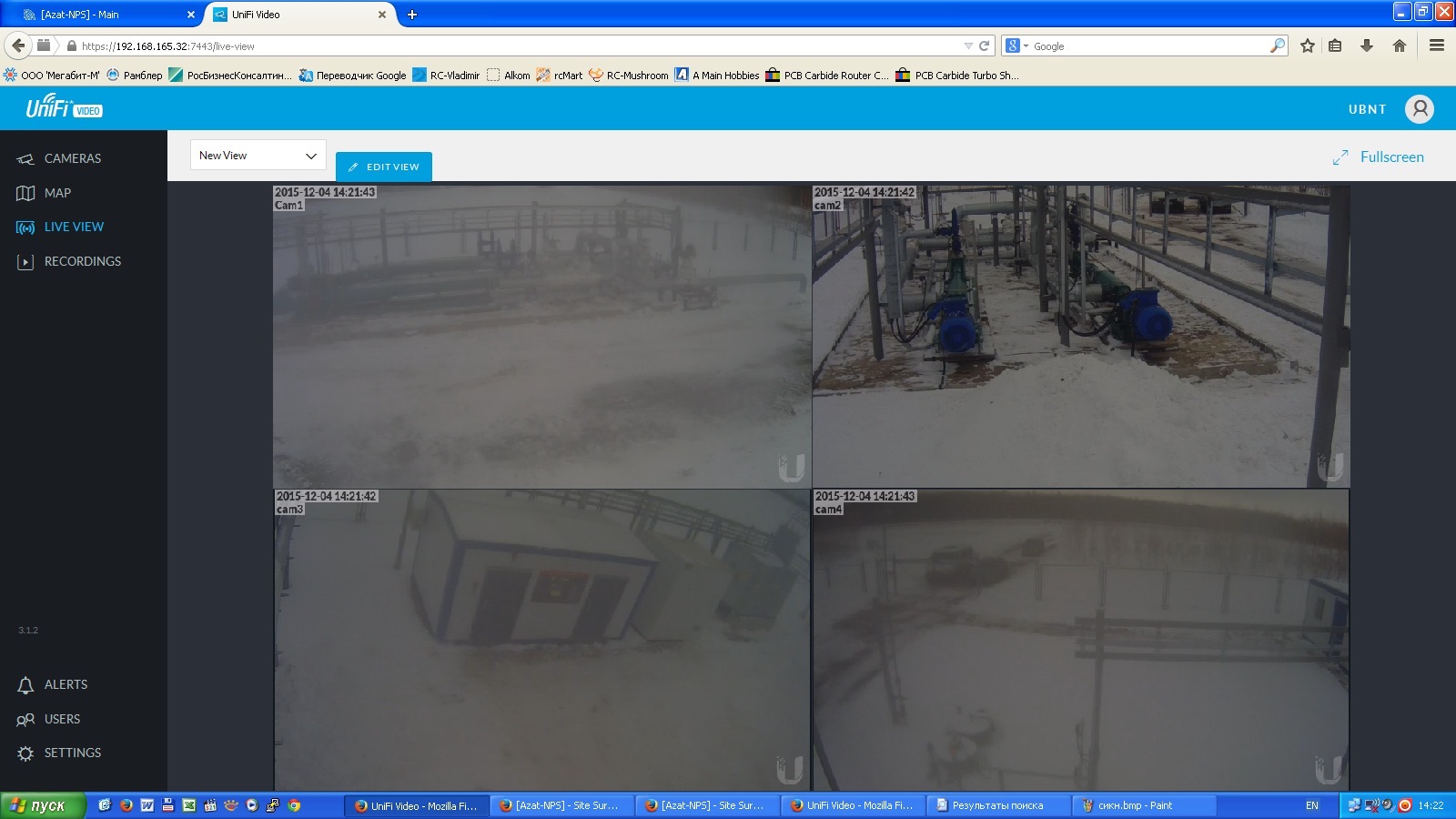

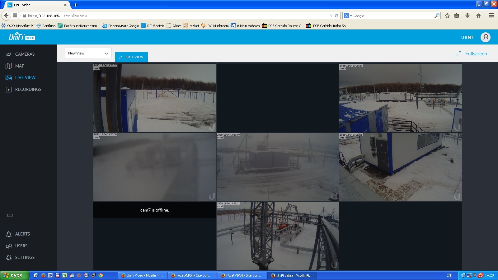

Камеры UBIQUITI UniFi Video Camera Pro были смонтированы с 15 сентября на двух объектах для обеспечения периметральной и внутренней охранной сигнализации на одном из них 4 шт, на другом 8 шт, после проведения монтажа , завершения наладочных работ, камеры были в работе до 4 декабря.
После изменения температуры от минус трех до плюс двух, 4 декабря сообщил о плохом качестве изображения с части камер – 5 шт.
По приезду на объект представители заказчика обнаружили запотевание на внутренней стороне объектива с частичками влаги
Примечание : при нахождении камер в теплом в течении нескольких дней следы запотевания исчезли.
Все фотоматериалы предоставлены .
Нужна помощь. Объективы откручиваются, если мы их открутим и сами посмотрим это будет нарушением и снятием с гарантии? Как правильно нам поступить?

все верно. бывает такое при смене температур и влажности. обычно бывает если камеры была выключена. ставьте назад. немного времени пройдет они прогреются и конденсат должен уйти.
Л
Лиля
23 Дек 2015
То есть это нормально?
это не то что бы нормально. просто такие моменты бывают. и бывают они не только у Ubiquiti и не только на IP камерах.
user
8 Июн 2012
64
смысла нет откручивать , на конденсат это не повлияет.
