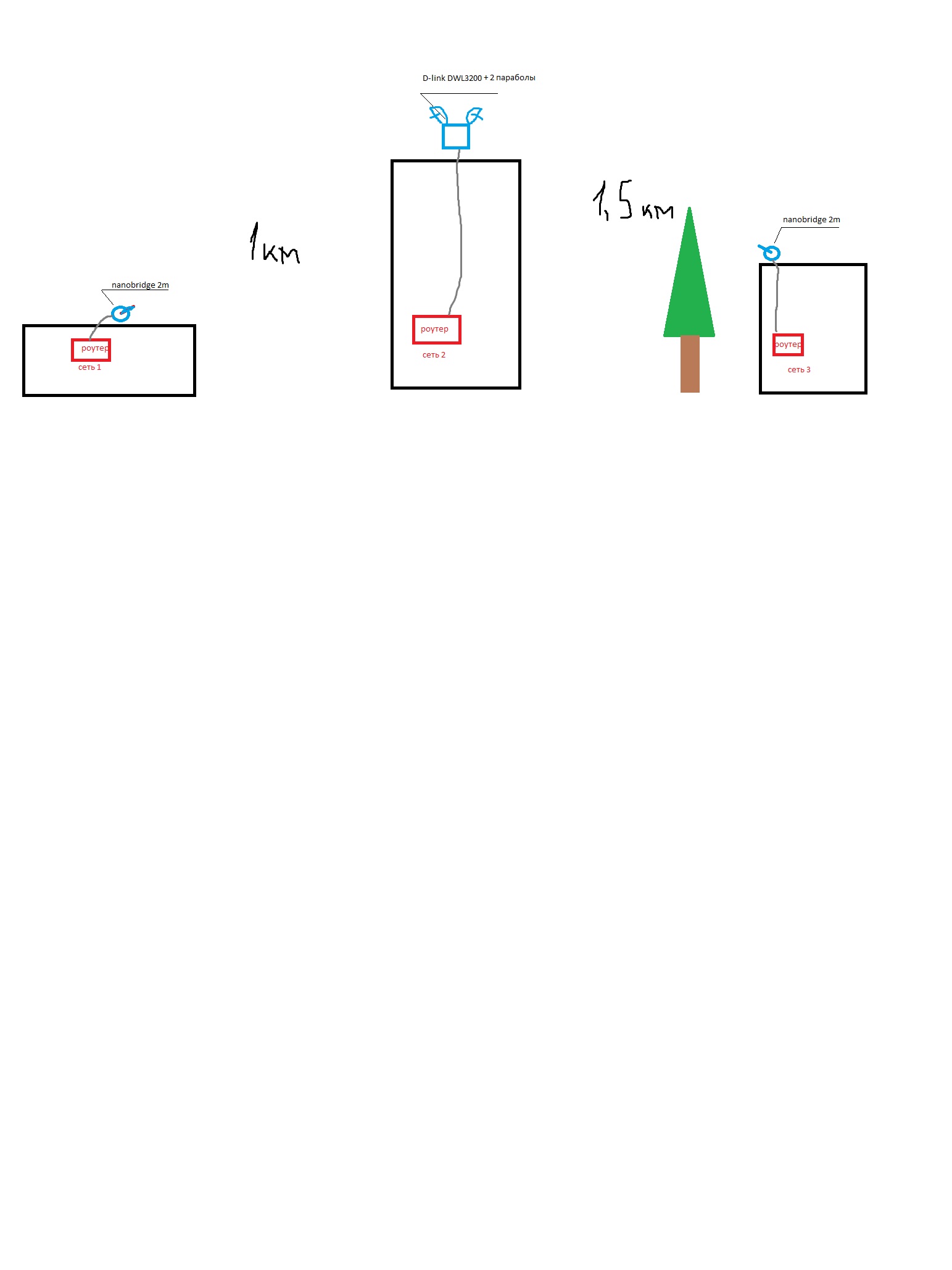

Получиться ли объеденить три сети, таким вот способом? Не очень разбираюсь в этом. Оборудование то что есть на рисунке уже куплено до меня (админом который был до меня), плюс есть еще D-link dwl2100 и пара роутеров. Докупать чтото новое шеф жмотит.
Представляю себе так: DWL3200 в режиме точки доступа, а Nanobridge- клиенты. Как настраивать дальше представляю смутно: проброс портов?
DWL3200, на расстояние 1-1,5 км передать сигнал не сможет. Вам в центр нужно взять что то более мощное круговой направленности - Рокет с антенной.
А еще лучше взять еще комплект Нанобраджей или Нанобимов, и сделать два моста, и уже через маршрутизатор или свитч объединить сетки.
