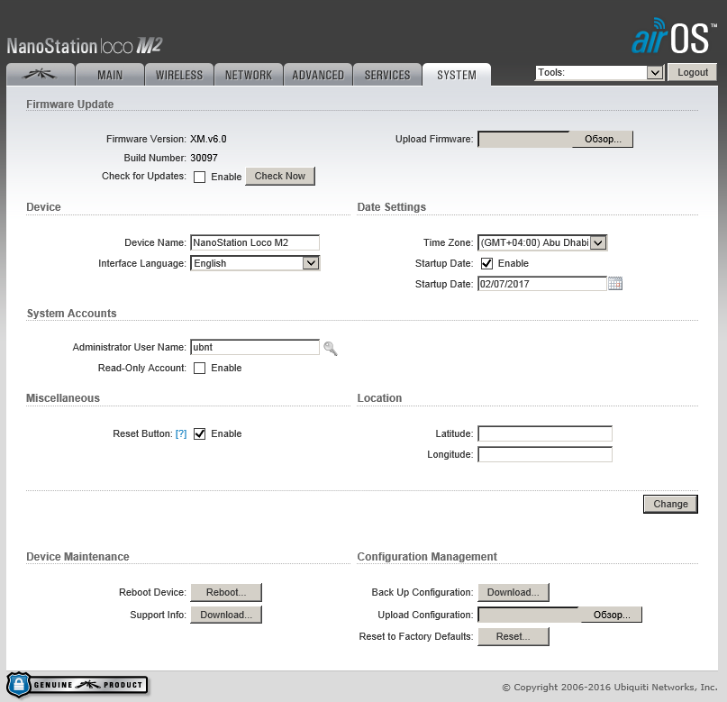

Station от station передает трафик если mesh или последние версии прошивки, вроде как uplink. WDS по сути дела мост(bridge), он просто без МАС транслирует IP адреса.
1. Mesh сеть дело хорошее, но для начала нужно "железо" правильно собрать...
2. Меня больше интересует нужно ли соединять каждую Station кабелем с сервером DHCP, если Station установлены одна за другой 1___2___3___AP , но находятся в радиодоступе друг друга? Сработает тут принцип прохождения с одним IP через все Station?
Можно одну к другой прицепить по воздуху. Больше в старых прошивках нельзя. У Вас надо будет 2 проводом соединить и две аплинком по одной на каждую подключенную проводом.
