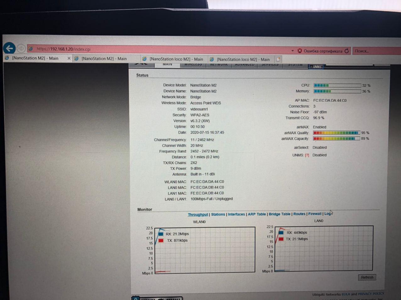

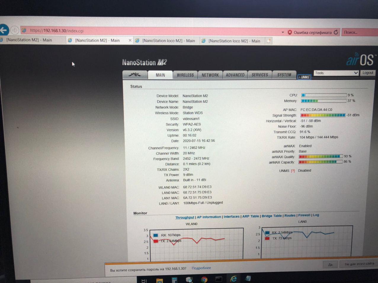

Планирую использовать одну NS как точку доступа c видеорегистратором и три в режиме станции по три камеры у каждой станции
Подскажите на что стоит обратить внимание по настройкам NS.
  1. WDS надо в этом случае включать ?
  2. Показателем качества будет airMax Capacity ?
  3. Какой лучше ставить тип шифрования?

6.931
Самый сложный, на скорость передачи по wifi - не влияет. WPA2-AES.
Не совсем верно, это вторичный параметр, но можно использовать.
Если одна камера на одну nanostation - то по желанию. Выключенный WDS маскирует MAC адреса других (за ним) устройств.
Судя по скриншотам, проблем не должно быть.

6.931
Тогда WDS стоить включить. Дайте ссылку, что за камеры RVI, у них собственный видеорегистратор? Собственно, показатели связи по WiFi, у Вас очень неплохие. 104 Мбит/с на передачу с точки доступа и на прием 144. А airMax Quality и Capacity лучше чем у многих остальных ("в среднем по палате") и у них работает. Роутеры по пути следования видеосигнала есть?
