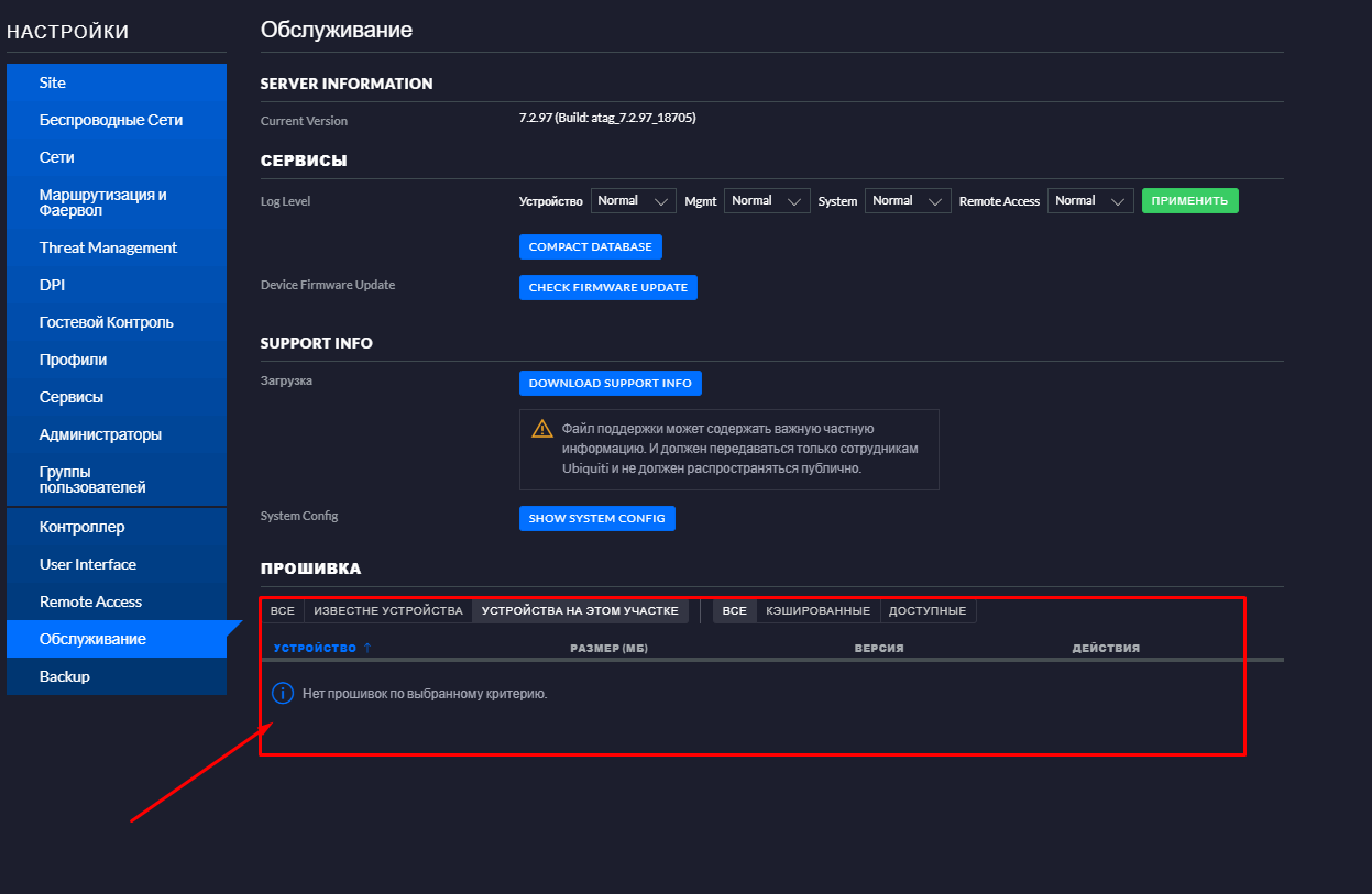

Подскажите пожалуйста, а как в кэш залить ПО, чтобы потом комплексно обновить точки доступа
    50,5 KB · Просмотры: 294
Где-тут должны лежать:
...Ubiquiti UniFi/dl/firmware
прошивка: https://www.ui.com/download/software/uap-ac-lr
Если контроллер не предлагает обновления, возможно (помимо отсутствия подходящей прошивки) он не совместим с более новыми прошивками.

Выход у кнотреллера в интернет есть, но если он не предлагает обновить ПО на ТД, как в кэш залить, не по одной же точки обновлять.
Не подскажу. Вообще в интернете об этом много написано. Путь в конце похожий должен быть.

Был закрыт интернет на контроллере, после проверки обновления предложил последнюю версию ПО
    88,8 KB · Просмотры: 304
Обновили что хотели? Тему можно закрывать?
