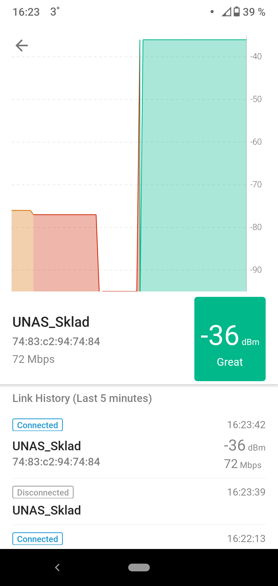

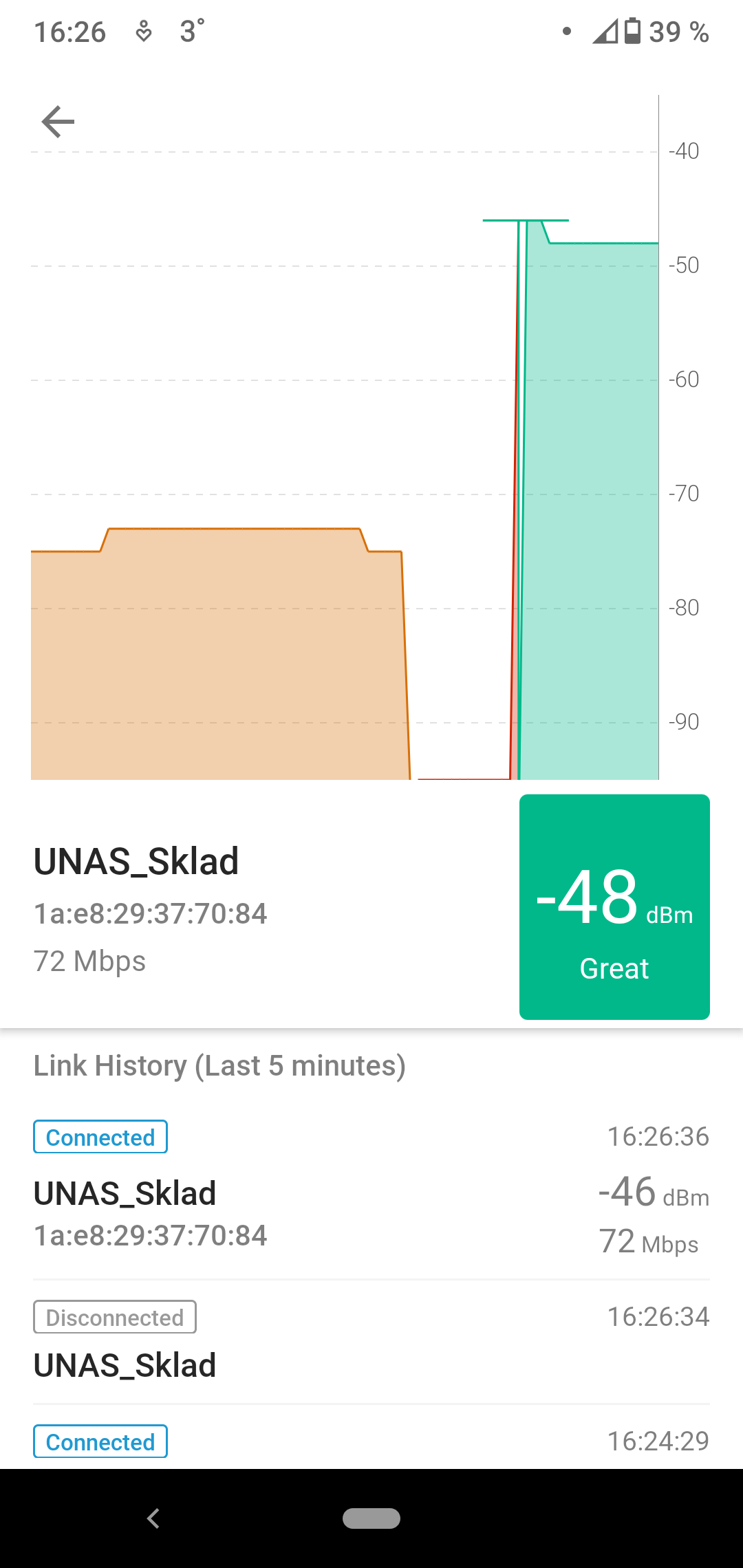

День добрый! Часто возникают перебои связи в момент перехода с одной точки на другую в бесшовном роуминге любого устройства на Android. Привожу скрины, в которых запечатлены обрывы в момент перехода.
7993
7994
Не важно с какой точки на какую, бывает проходит всё гладко, без обрывов. Тенденцию не смог определить.

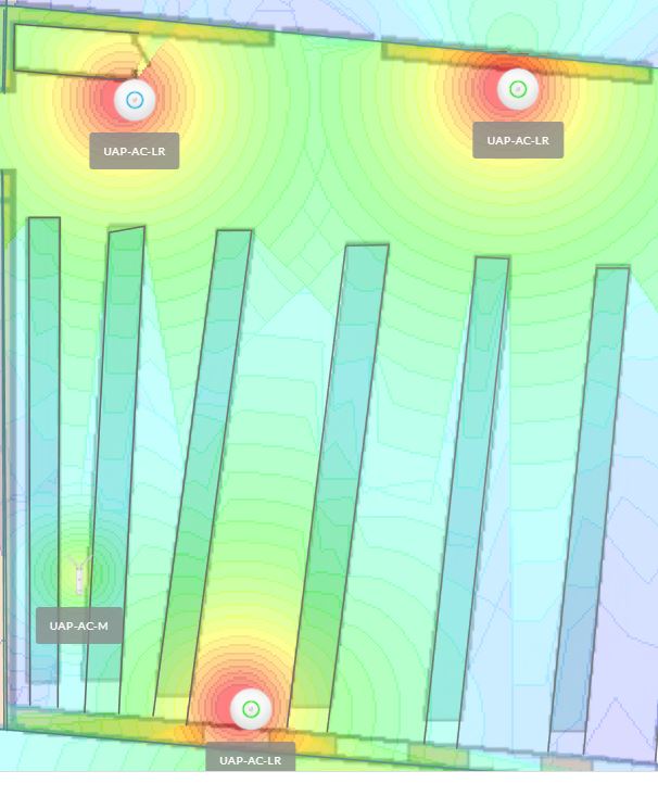

Вот схема этого участка склада
7995
В сети в основном используются точки UAP AC-LP с установленными в ручную каналами, на схеме видна еще точка UAP-AC-M, я заменил одну UAP AC-LP, но роли ни какой не играет.

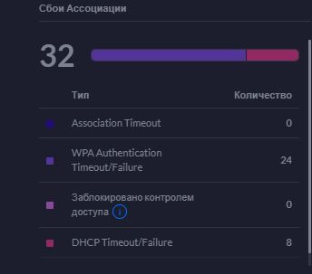

На контроллере я вижу такую картину
7997
Это показание за один час, в конце дня общее значение может вырасти до 800+ В основном растёт значение Таймаута аутентификации WPA.
Настройку сети и контроллера проводил основываясь на этом посте . Может кто-то сможет объяснить почему так?
