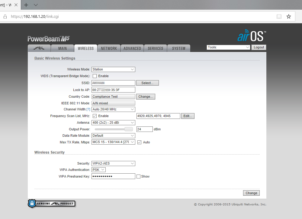

Приветствую.
Помогите решить проблему, имеем связку ростелеком+Nanobridge m5 + powerbeam m5 400+tplink 841N
Прямой видимости нет, мешают деревья, в основном сосны. расстояние между антеннами 5.32 км по прямой.
У провайдера подключен тариф на 50 мегабит, когда поставил в том году антенны скорость добился в 40 мегабит, далее был сильный ветер и мачту развернуло. В этом году после зимы максимум 25 мегабит было, вчера после ветра мачту вновь развернуло, сегодня отстраивал максимум что получилось это 8-15 мегабит добиться.
по показателю Signal Strength скачущий от -74 до -81, остальные данные к сожалению не помню.
Подскажите, как добиться хотя бы прежних 25 мегабит? Я крутил - вертел сегодня антенну но бестолку...

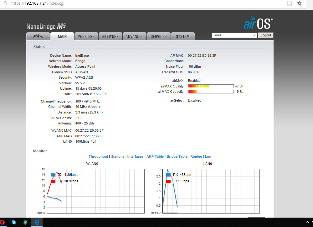

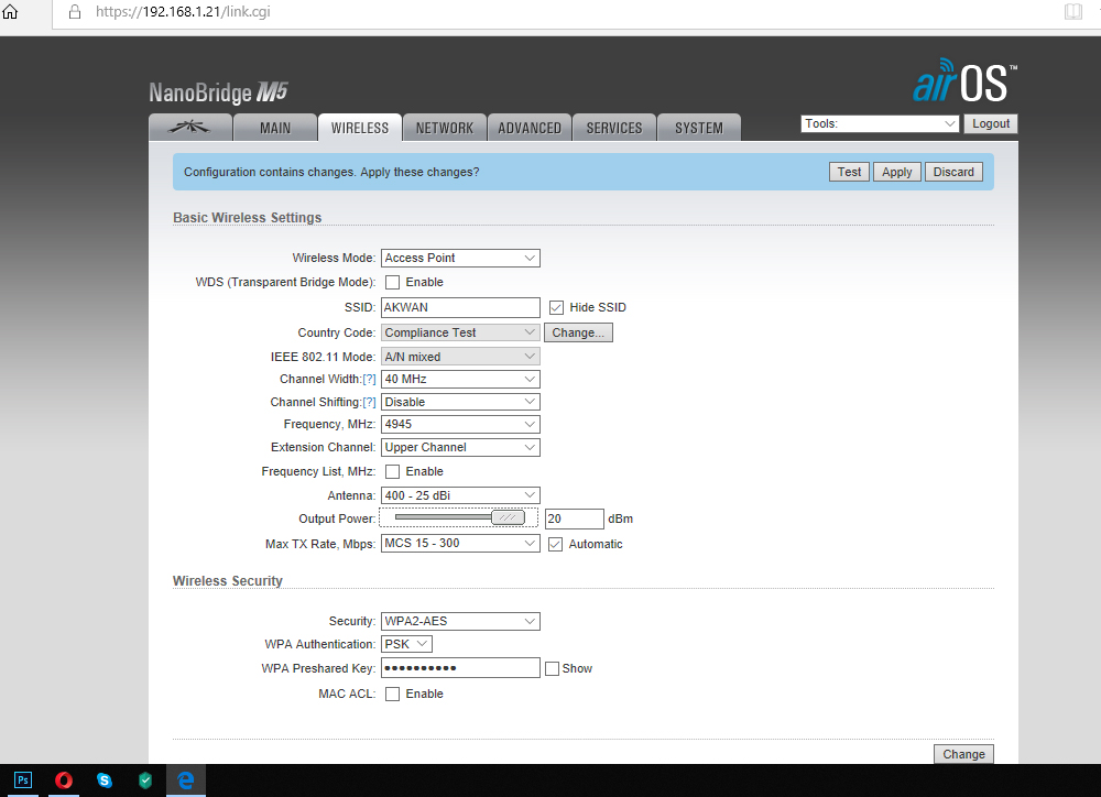

Ну что же вы за люди то такие?)
Ну был же у вас линк нормальный? Так может быть и настроить антенну по человечески?
Ну а если конкретно по линку. То - Включите WDS, включите AirMAX и найдите подходящий для вас MCS, уйдите в 20MHz ширину канала, и смените частоту где-то на 5200+ .
Да и если замазываете скриншоты, то замазывайте все) А то сид и маки видно)

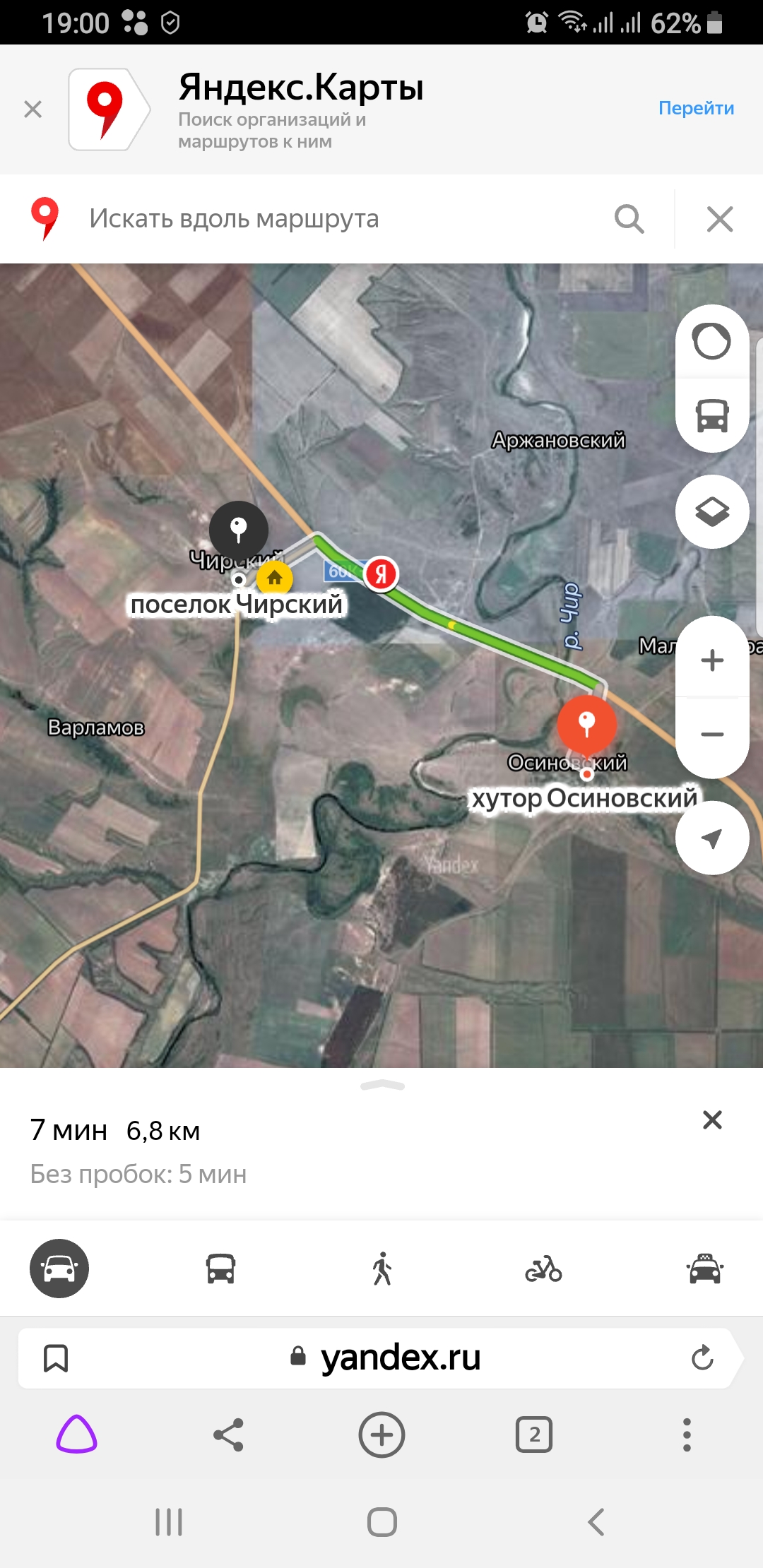

Добрый вечер! Антон какую точку можно поставить, что бы подключиться к Ростелеком uus? Расстояние 5 км, в прямой видимости.
    705,2 KB · Просмотры: 643
6.931
Во-первых отключите airmax. Еще надо бы убедиться, что и зона Френеля чистая, ну и точно отъюстировать антенну. Микротик подключается?
