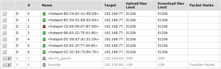

Подскажите, пожалуйста, как тогда ограничить скорость wi-fi, чтобы клиенты в сетке не смогли в совокупности потреблять больше, например, 50 мбит.?
К примеру, есть общий канал на 200 мбит и есть 4 компании. У каждой компании своя wi-fi сеть. И если одна из компаний будет выкачивать всю скорость, то у других будет проблема с пропускной способностью. Как можно ограничить wi-fi сеть, чтобы пользователи не смогли в совокупности загружать более 50 мбит?
Подсчитать кол-во пользователей и установить группу, чтобы было у каждой машины не больше определенной скорости не хотелось бы. Если будет расти кол-во людей то придется каждый раз менять и высчитывать опять необходимую скорость на одну машину
В unifi контроллере нет возможности ограничить скорость на группу (возможно в следующих версиях добавят). Некоторые пользователи пытались использовать QoS на USG, но страдала входящая скорость.
Как-то делал в 2014 на ERLite, сейчас уже не помню. На микротиках можно точно.
Можно создать 4 ssid и ограничивать скорость на 1 ssid. Или 4 dhcp. Но это не выход.
Правильным будет сделать ограничение на конкретного пользователя. Просто даже если в 1-ой конкретной фирме 1 пользователь будет "выкачивать" весь трафик, то тоже будут другие жаловаться.
У меня сделано конкретно ограничение на каждое устройство динамически:
