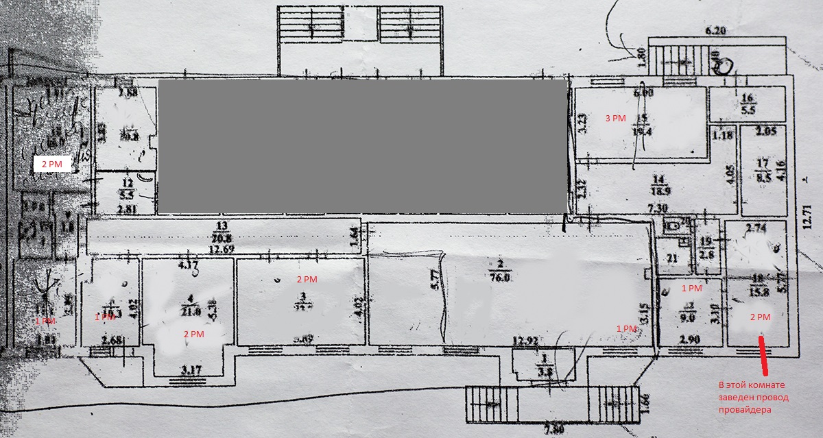

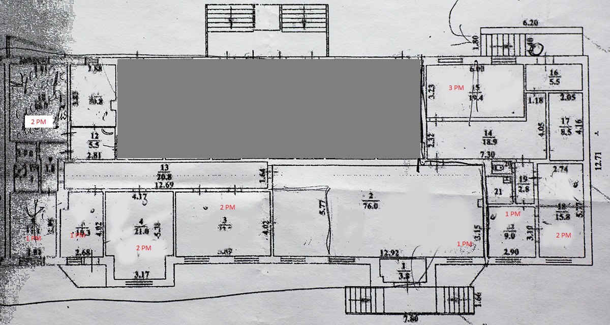

Всем привет, подскажите, появилась необходимость организовать сеть в офисе, примерно на 15-20 пользователей (по факту сейчас 15 + 1 Wi-Fi принтер), сделал бы все кабелем, но есть два НО, при подсчете кабельная сеть выходить дороже и во-вторых уже сделан ремонт и не дают особо сверлить и проводить кабель-канал. Немного об объекте, офис находится на первом этаже пяти-этажного дома (панельный дом) общая длина и ширина на которой необходимо обеспечить Wi-Fi связь, длина примерно 34м ширина 12,7м (план этажа прикрепил)
Подскажите хватит ли для моих целей одной Ubiquiti UniFi AP LR, и где ее лучше располагать, наверное лучше где-то по середине, но тогда придется тащить провод от крайней правой комнаты в большой зал... Или в данном случае одна точка все это не потянет?

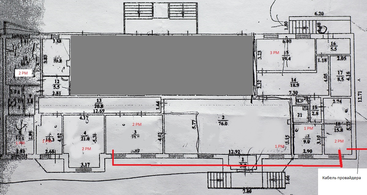

В таком режиме одной обойтись можно? Или возможно вот так, если в комнате, где заведен кабель провайдера к нему подключить ZyXEL Keenetic GIGA, сейчас пришел с объекта, оказалось, что там протянут кабель по улице, отметил красной линией, на одном конце вставить в ZyXEL, а второй конец в Ubiquiti UniFi AP LR 260B6046.jpg
Таким образом на зуксель доверить близлежайшие ПК, а на UniFi остальную часть этажа
Или лучше в таком случае лучше делать из двух Ubiquiti UniFi AP LR?

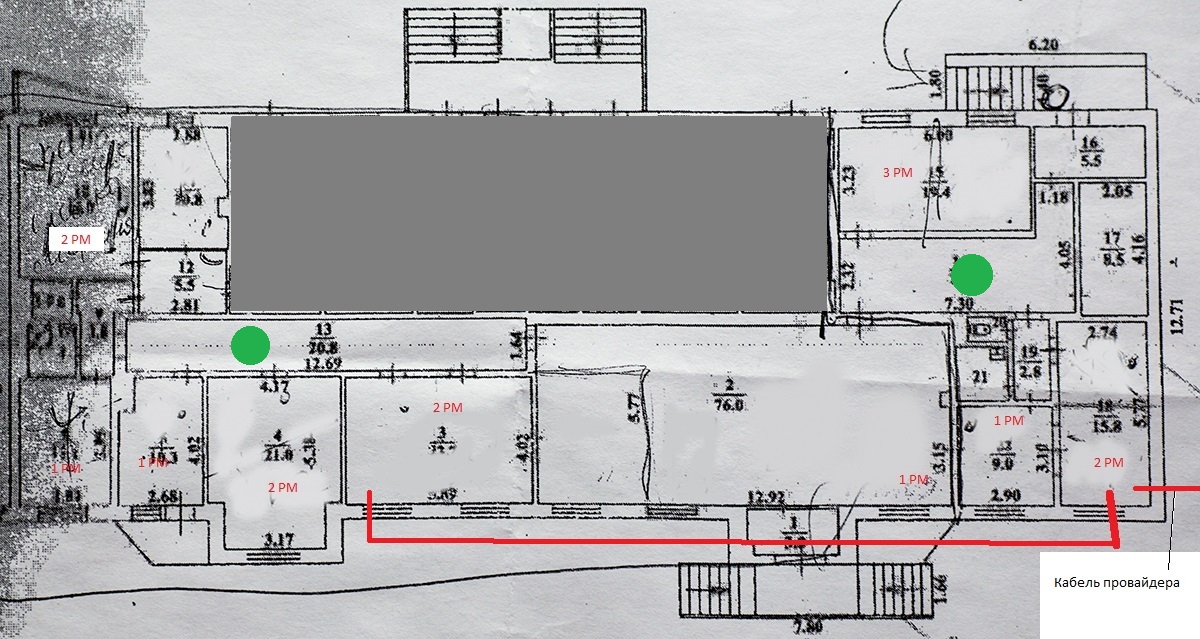

Лучше не использовать несколько Wi-Fi сетей. На зухеле отключите беспроводку и используйте 2 точки. Примерное расположение указал зелеными кружками260B6046.jpg
