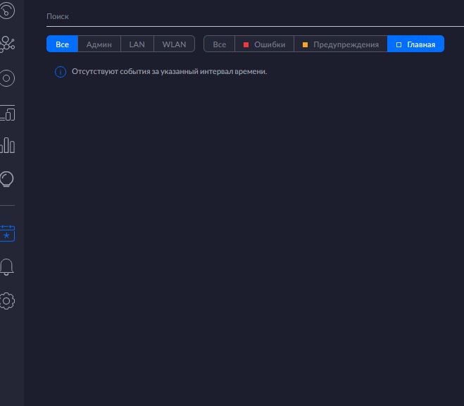

P PyJIbka участник 16 Май 2020 14 1 5 37 9 Июл 2021 #1 Помогите пожалуйста решить проблему адаптации, сброс до заводских (коммутатора) не помогает Вложения 1.JPG 52,4 KB · Просмотры: 432
stalk:er участник 23 Фев 2021 206 15 20 47 www.youtube.com 9 Июл 2021 #2 PyJIbka написал(а): Помогите пожалуйста решить проблему адаптации, сброс до заводских (коммутатора) не помогает Нажмите для раскрытия... Ну а лог, что пишит? ))
Автор P PyJIbka участник 16 Май 2020 14 1 5 37 9 Июл 2021 Автор темы #3 stalk:er написал(а): Ну а лог, что пишит? )) Нажмите для раскрытия... Пусто Вложения 1.JPG 23,6 KB · Просмотры: 406

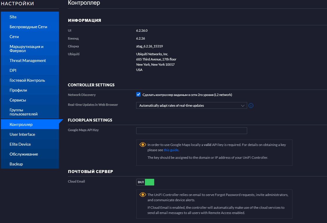

fAntom Super Moderator Команда форума 24 Ноя 2017 6.925 415 5.065 ubnt.su 12 Июл 2021 #4 А версия контроллера соответствует требованиям unifi switch? (Для US-8 UniFi Controller software v5.3.x (or newer) https://dl.ubnt.com/qsg/US-8/US-8_EN.html)
Автор P PyJIbka участник 16 Май 2020 14 1 5 37 14 Июл 2021 Автор темы #5 fAntom написал(а): А версия контроллера соответствует требованиям unifi switch? (Для US-8 UniFi Controller software v5.3.x (or newer) https://dl.ubnt.com/qsg/US-8/US-8_EN.html) Нажмите для раскрытия... Вложения 123.JPG 21,7 KB · Просмотры: 384

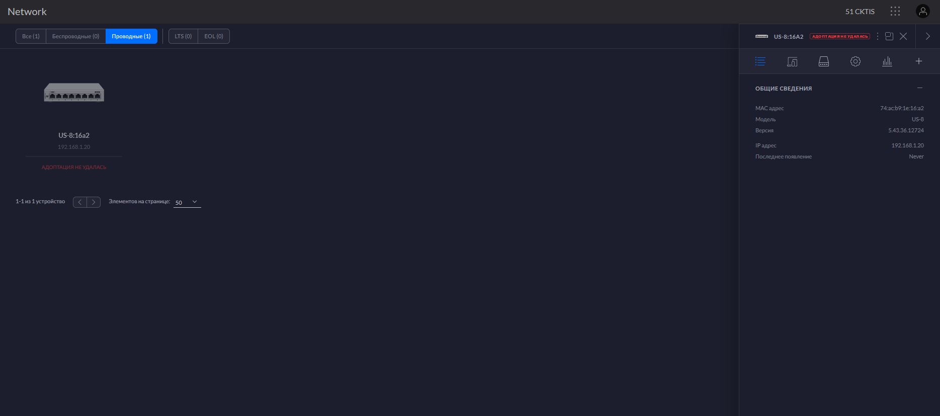

U Ubiq Super Moderator 9 Сен 2020 310 28 30 14 Июл 2021 #6 Это версия прошивки устройства (US-8), а не контроллера
Автор P PyJIbka участник 16 Май 2020 14 1 5 37 14 Июл 2021 Автор темы #7 Ubiq написал(а): Это версия прошивки устройства (US-8), а не контроллера Нажмите для раскрытия... Вложения 123.JPG 21,6 KB · Просмотры: 384
U Ubiq Super Moderator 9 Сен 2020 310 28 30 14 Июл 2021 #8 Это версия прошивки устройства Cloud Key Gen2+, а не контроллера
Автор P PyJIbka участник 16 Май 2020 14 1 5 37 14 Июл 2021 Автор темы #9 Ubiq написал(а): Это версия прошивки устройства Cloud Key Gen2+, а не контроллера Нажмите для раскрытия... Вложения 123.JPG 84,4 KB · Просмотры: 380
