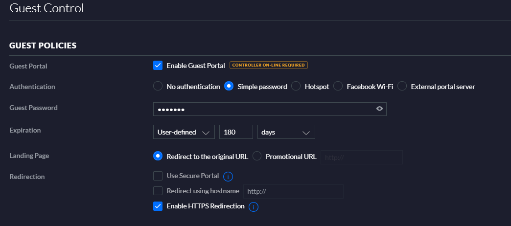

Точки вещают 2 сети. Одна сеть гостевая, авторизация через портал
7698
Проблема при подключении новых пользователей.
  1. Их не переводит на портал. Если указать адрес портала руками - портал открывается. При подключении к точке - сетевые параметры получаются автоматически через DHCP.
  2. Когда портал открываем вручную и вводим пароль - выдает ошибку "Connection error occurred." Не важно, правильный пароль мы вводим или нет. Ошибка будет одна. Пользователь не авторизуется.

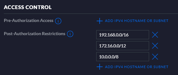

В ACCESS CONTROL указаны все наши сети.

Вчера переключил с Angular JS на Legacy JS.
Что произошло:
  • Автоматически на портал не переводит (все по-старому).
  • Состояние у пользователей "Pending" (то есть не авторизованы) и ничего работать не должно (все по-старому).
  • И тут самое "прекрасное" и новое - у пользователей все работает, будто они прошли авторизацию на портале. На портал не переключает, сразу сайты работают.

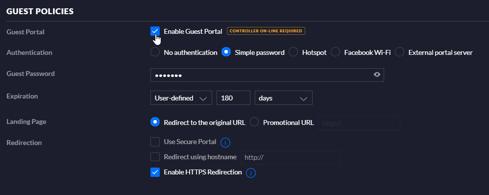

В настройках отключил портал и включил. Ожило. Что это было? Понятия не имею. Причем вчера сервер целиком перезагружали.

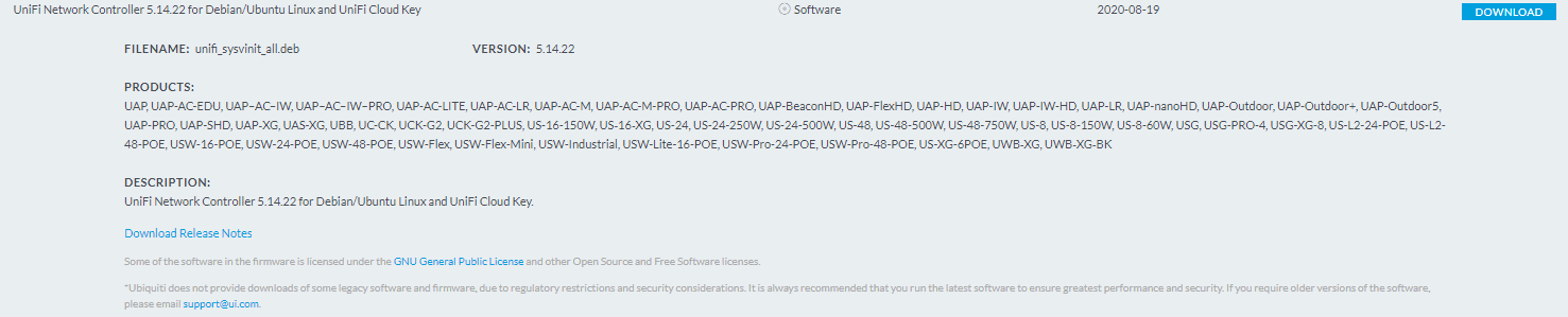

Вчера вроде ведь как вышла новая версия 5.14.22 , может обновиться (у нас стоит 5.10.20.0) ?
Сделаю на всякий случай бэкап и бонусом снапшот, будет возможность откатиться :)

Да, для статистики. Выше уже писал, что после переключения с Angular JS на Legacy JS - всех без разбору выпускало в Интернет (без авторизации).
После вернул обратно Angular JS - точно так же продолжало всех неавторизованных пользователей выпускать в Интернет. Но если вручную перейти на страницу портала и ввести данные - снова была ошибка Connection error occurred (скриншот в 1 посте). Уже после выкл\вкл портала все заработало нормально.
