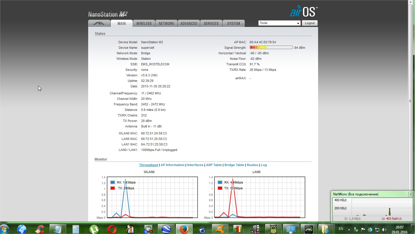

Здравствуйте,помогите с непонятной ситуацией.В прямой видимости, без препятствий,на расстоянии 260 м(по гуглу) находится сельсоветская вай-фай точка доступа ,абсолютно доступная для общего пользования.У меня на окне стоит NanoStation M2,сигнал был три окошка,скорость в районе 8-10 мБит/с.И вот буквально пару дней как сигнал упал,два окошка-крас. и жёлт. и скорость стала 2-3 мБита/сек.Вот что могло произойти? Как зависит падение сигнала со скоростью? И так же пару дней назад обновил прошивку с 5.5.8 на 5.6.3.И вот думаю,что послужило причиной падения скорости и сигнала.Если есть какие то мысли-ответьте.Спасибо!
XPEH
29 Янв 2016
107
Ну без скринов ничего не ясно,поставьте свой нанос на улицу,наведите правильно,может этот общедоступный вай фай убрали в другое место и у вас стало хуже ловить,без скринов ничего не ясно,на таком расстоянии нанос может спокойно выдавать около 100 мб принимая с обычного роутера

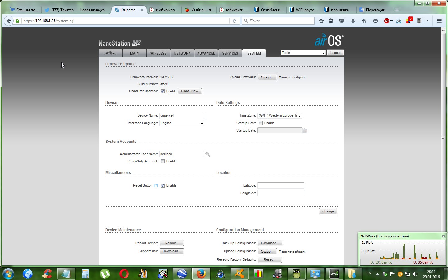

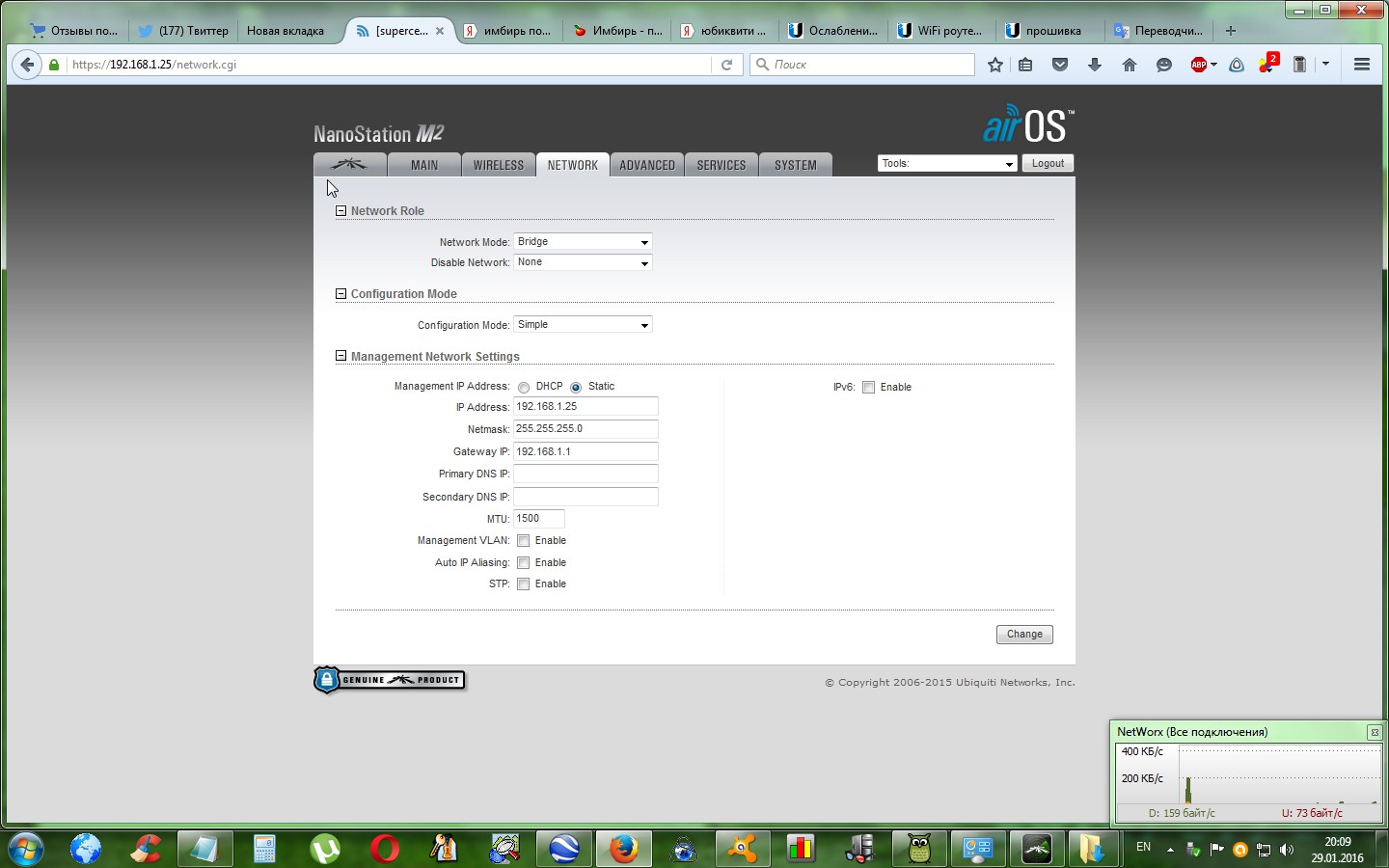

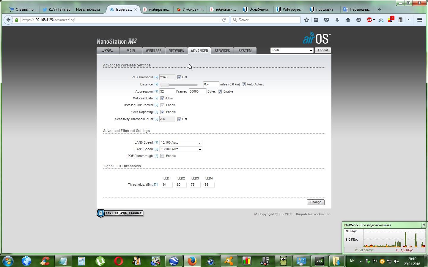

Вот ещё:[supercell] - Advanced - Mozilla Firefox.jpg[supercell] - Wireless - Mozilla Firefox.jpg
Для уточнения-витая пара у меня длиной 20 метров-комп стоит на другой стороне дома от хот-спота. Оборудование у них стоит фирмы ALSiTEC.Что ещё-в эти дни резко потеплело до плюсовой температуры-даже не знаю,что ещё могло повлиять:confused:
XPEH
29 Янв 2016
107
Ужасное качество,повезло что вообще работает

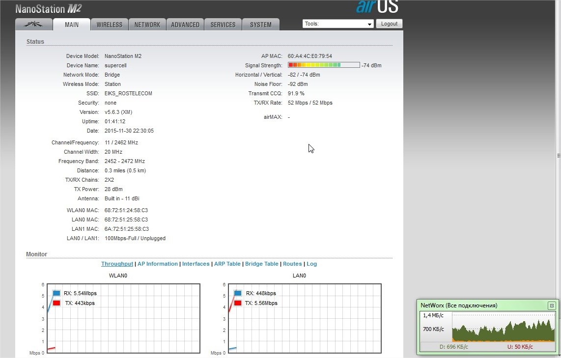

Вытащил Нанос во двор,поставил на палку в человеческий рост-пробовал поднимать выше-результат отрицательный,вот нашёл его ,,эшелон,, где наиболее сильный сигнал-лучше добиться не смог,вот скрин с Main.Ещё поменял ширину полосы с авто на 20MHz-в которой и работает точка доступа .Справа внизу видна закачка с торрента,вот такая скорость меня уже устраивает:)[supercell] - Main - Mozilla Firefox_2.jpg
А все равно будет работать на той ширине канала на которой база. До -65 сигнал как дойдет , так будет нормально. А то когда вы качаете, другие наверное только ждут пока у них http страницу спустя минуту откроется. Хотя это ртк и они не будут искать причины поломки и.т.д. Но надо быть не единоличником.
