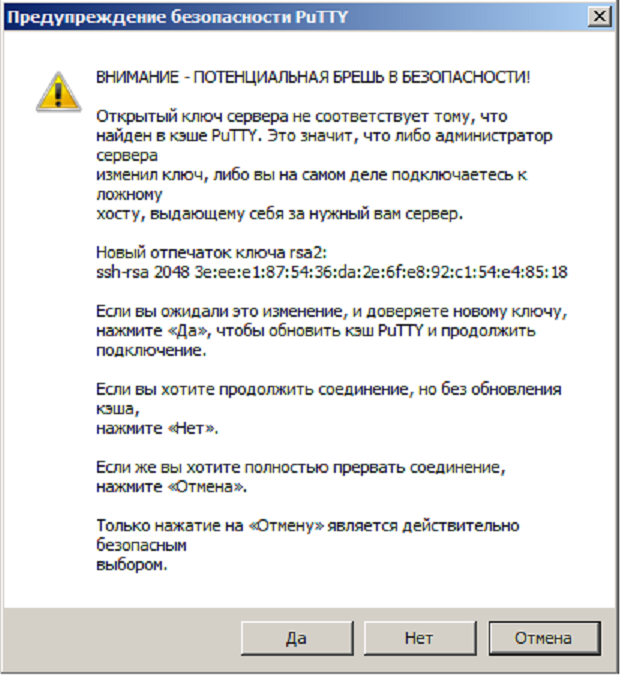

Тааак, начались проблемы) Во время каждого запуска скрипта выходит окошко, прикреплённое к данному сообщению. И после команды reboot точка очень долго перезагружается. Может есть какая то команда, которая перезагружает не железо, а софт? И может кто подскажет как сначала проверять подключена ли точка или нет.

1 Июн 2012
1.635
Окно выходит, когда между подключениями у вас меняется хэш ключа ssh. Не вдавался глубоко в эту тему, но обычно после перезагрузки он не должен меняться. Скорее всего, этот хэш в Убиках не хранится, а вычисляется при загрузке. Возможно, он получается всякий раз разным (например, как функция времени включения).
