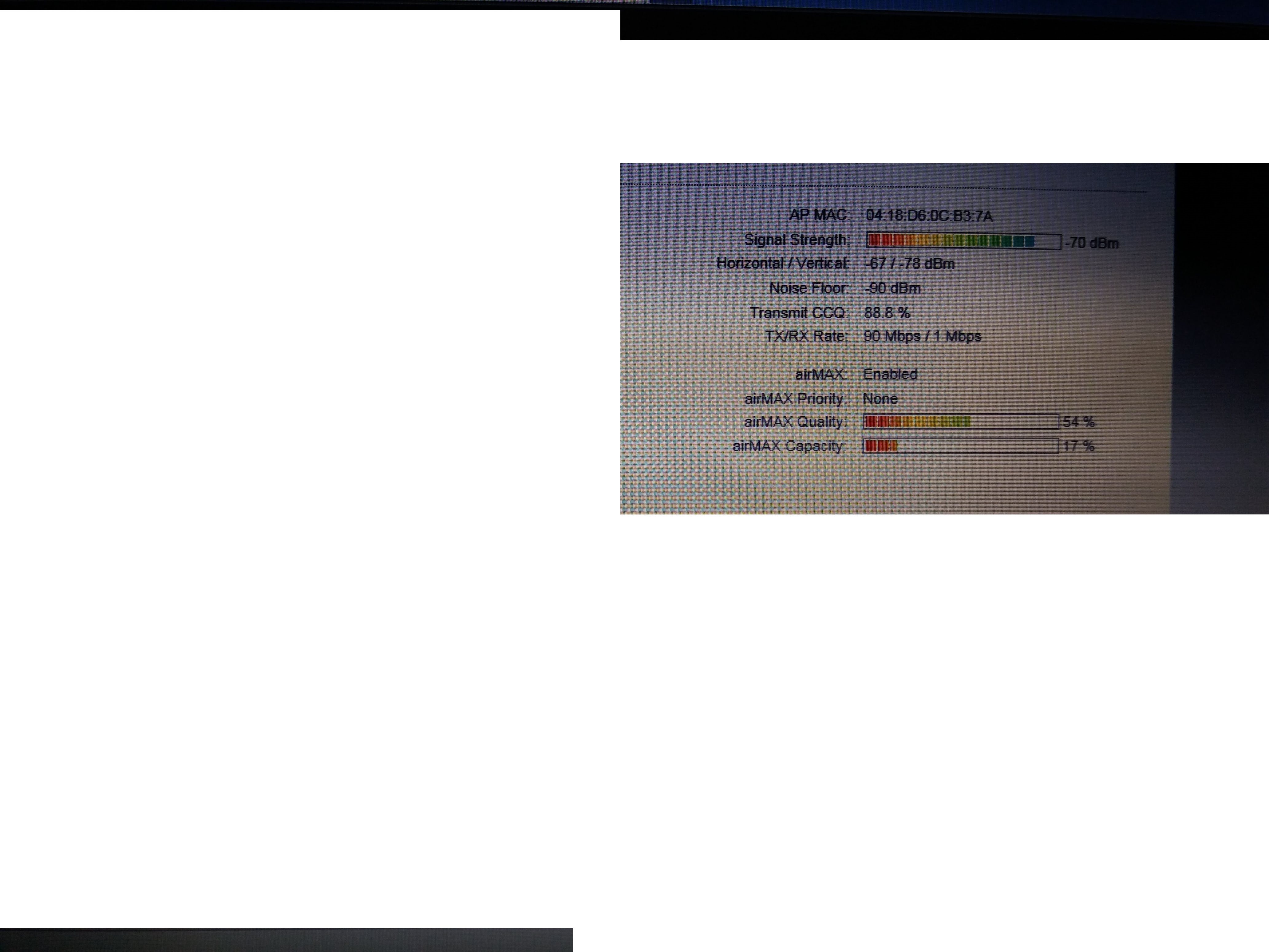

Парни подскажите пожалуйста...Пропала внезапно скорость интернета,на фото видно что скорость RX 1Mbps,это фото с клиента.Подключал другую точку NS M2,тоже как клиента, картина та же .База PBE-M2-400 два месяца работало все без проблем и тут на тебе...Сейчас поставил на базу NS M2,работает все нормально.PBE-M2-400 выбрасывать что ли теперь,я так понимаю проблема в нем была?

Poe адаптер пробовали поменять местами
Витая пара замена
