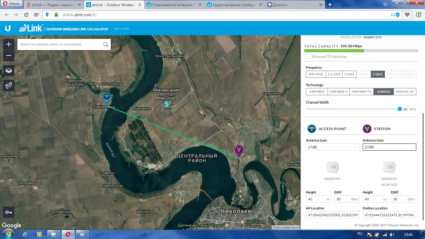

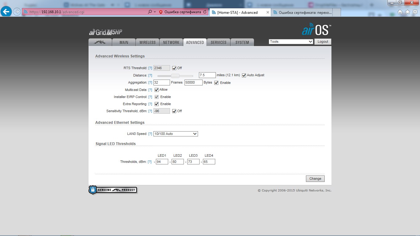

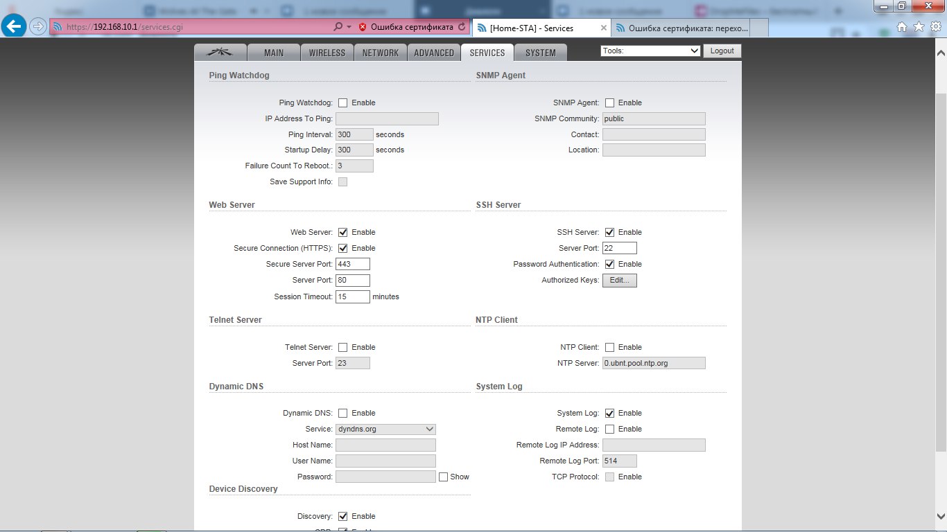

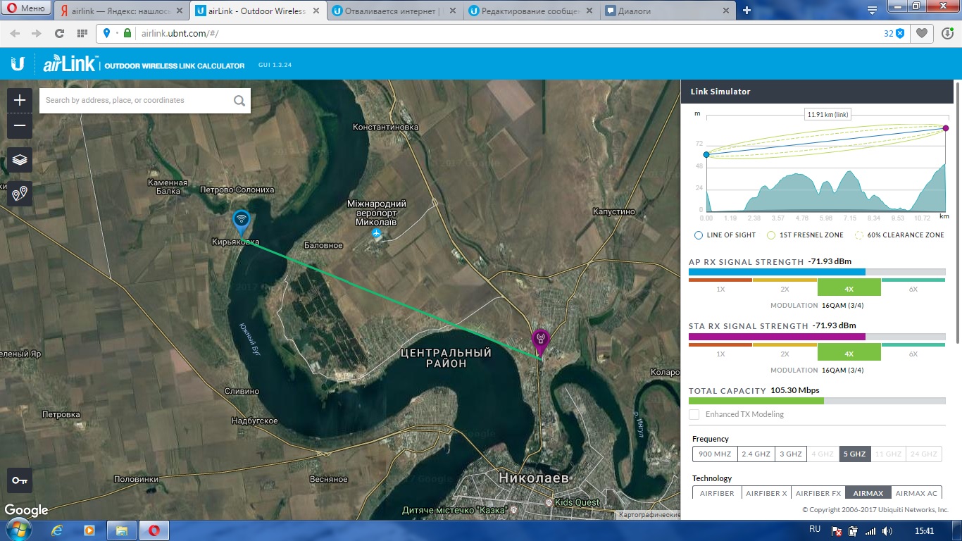

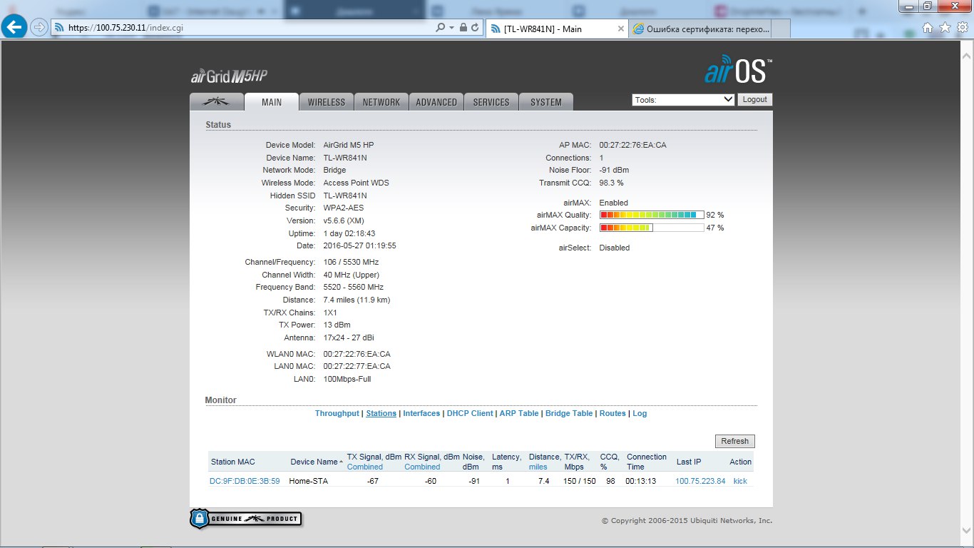

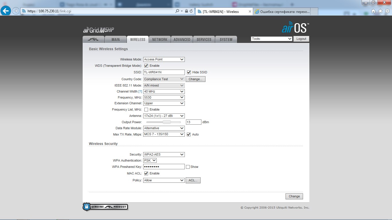

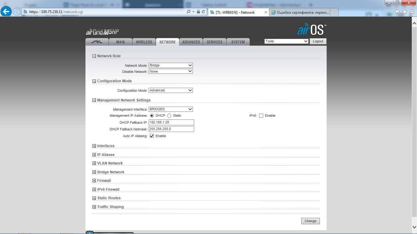

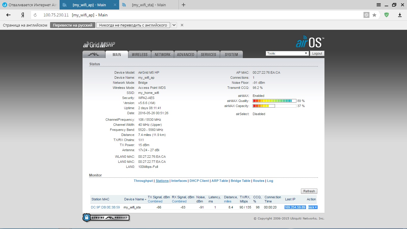

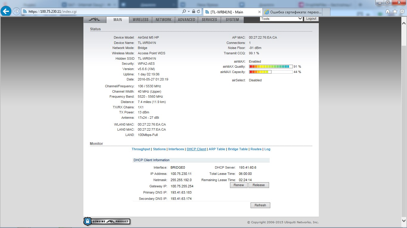

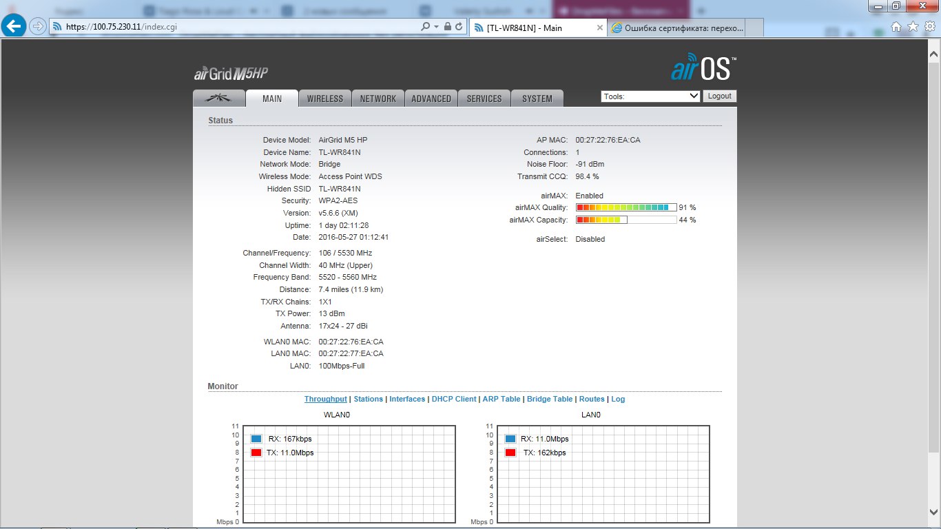

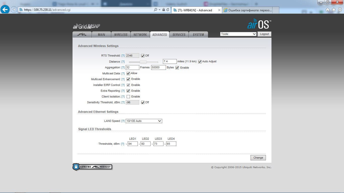

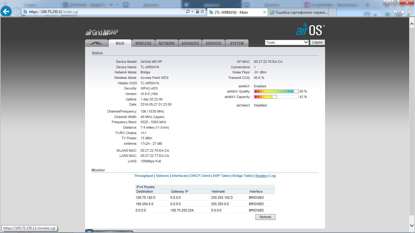

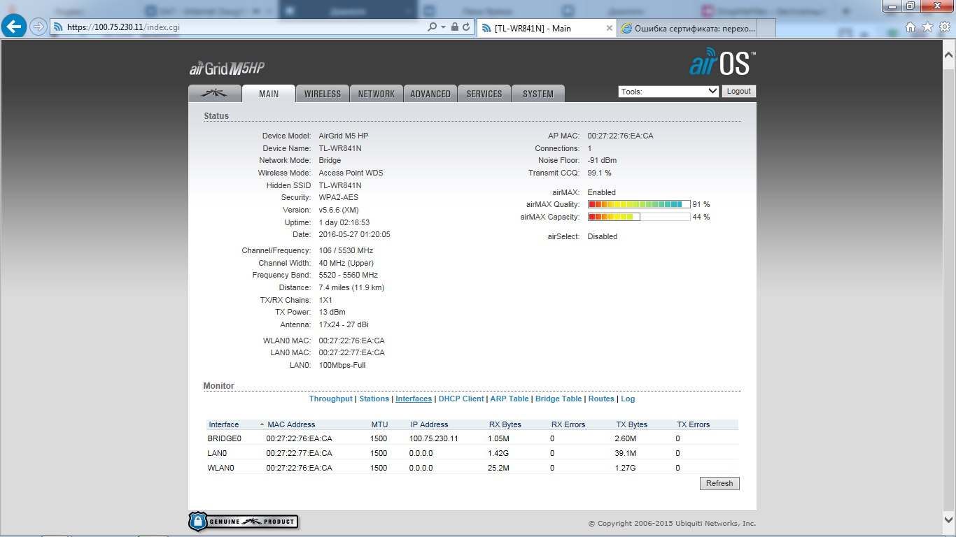

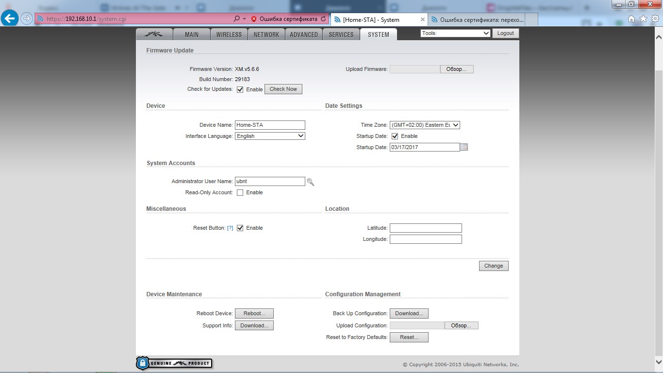

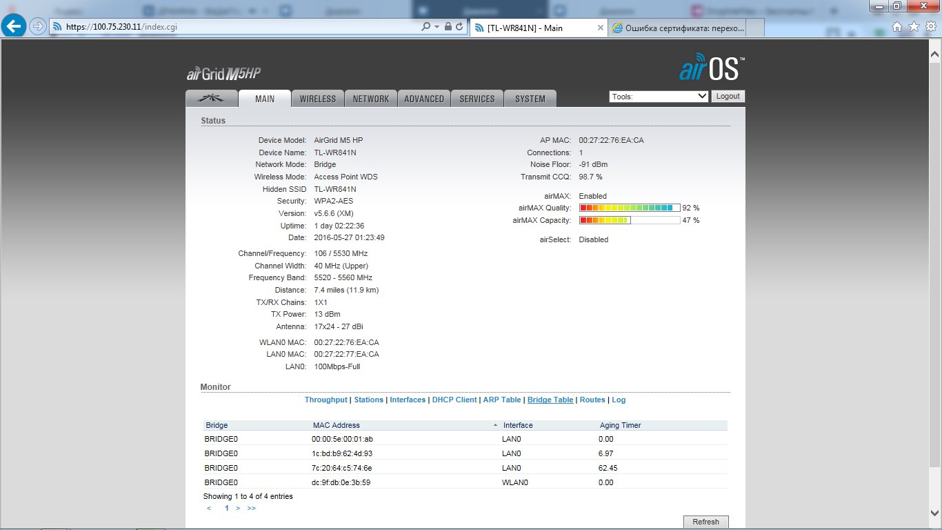

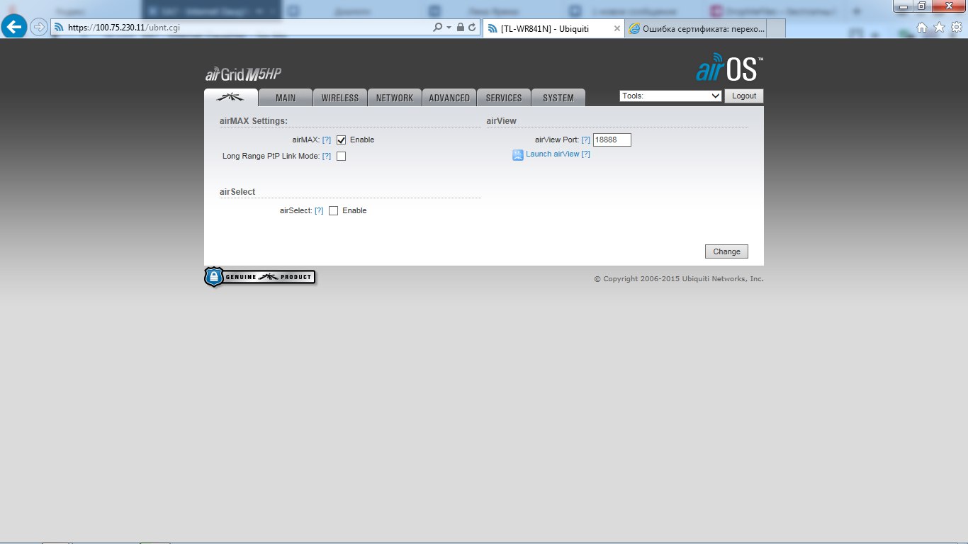

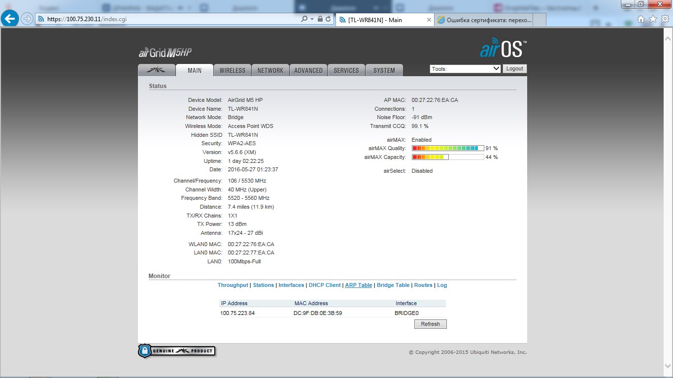

Есть две антенны AP и STA AirGrid M5 HP 27dbi, видимость прямая линк 11.9 км. Столкнулся с такой проблемой , отваливается интернет каждые 30 мин ,при этом антенны между собой отлично работают, пингуются но интернета нет . На графике в AP LAN0 Rx 0kbs, при том что WLAN0 показывает какие то данные, помагает когда во вкладке Stations делаешь kick клиентской точки ,пара секунд и интернет снова есть. AP подключена напрямую от свитча провайдера в блок питания PoE , провайдер Kievstar , IP получаю по DHCP. Кабель менял и на AP и на STA проблема осталась и кучу частот перепробовал не помагает, и другие разные настройки тоже результата не дали , но когда интернет работает скорость 30 Мбит скачка и почему то до 60 Мбит отправка . С торрента скачивание до 60 Мбит, почему такая разница тоже не знаю и это при ширине канала 40 MHz , делаю меньше ширину скорость падает до 20 Мбит, при отличном сигнале. Вот такие вот дела , помогите советом.

На второй точке режим роутера зачем стоит? WAN и LAN одинаковые подсети 192.168.10.Х, надо чтобы были разные. На первой точке можно мощности добавить, а на второй убавить. HTTPS можно отключить.

AP : IP 100.75.230.11
STA : IP 100.75.223.84

Обе точки надо поставить в режим bridge. И не надо мудрить и выдумывать.

наставил на второй точке режим bridge ,DHCP, IP - 192.168.1.21, Auto IP Aliasing -enable . Между точками связь есть, а интернета нету.
M
mvsushch
29 Мар 2017
15
32
убрал галочки с Auto IP Aliasing Инет появился . Посмотрим сколько проработает

Еще раз говорю, не нужен режим роутера на точке.
Роутер нужен после точки. Или вовсе не нужен, всё можно сделать на компе.
Какая схема у вас?
Еще раз скидывайте текущие скрины

1) Обнови точки до последней прошивки 6.0.3
2) Обе станции в режим Bridge как тебе уже и сказали. (иначе нафига тебе роутер дома, с него и авторизуйся уже)
3) Мощность выставь в районе 15-18dBm не более.
В принципе, что ты хочешь получить от такого оборудования, тут у тебя просто всё упирается в процессор обоих точек. к тому же точки у тебя SISO, не MIMO (Что дало бы тебе возможность сидеть в более узком 20 мгц канале)
Пакетная производительность таких точек это порядка 10-12k pps, а торренты забивают их легко, поэтому не жди высоких скоростей.

Так вы на роутере настройте Динамическое получение IP, раз ваш провайдер вам выдаёт DHCP авторизацию.
AP и STA в режиме Bridge пропускают трафик прозрачно, не вмешиваясь в него и не меняя MAC адреса источника и получателя.
на AP и STA уберите DHCP и поставьте статику из частного диапазона + отключите Auto IP Aliasing.

Сделал , инет есть статику прописал, даже скорость как то чуть выше стала. Auto IP aliasing убрал, только на антенны выйти не могу)
