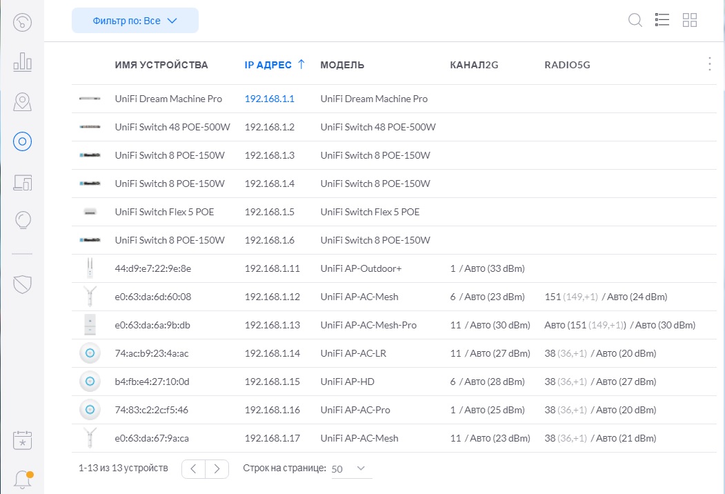

Если в настройках контроллера стоит европейская страна то появляется "Outdoor Mode" активирование этой опции убирает каналы 36-100 на 5Гц и приглушает максимальную мощность на остальных каналах.
Вопрос, какую страну нужно поставить в настройках чтобы убрать "все ограничения" чтобы оборудование работало на максималке?
опытным путем знаю что допуски FCC (США) более широки нежели зажатые CE(Европа), но все равно есть свои заморочки по каналам и частотам. А какая страна в этом плане самая пофигистическая? Где нет вообще ни каких ограничений?
Может какая нибудь Австралия или Новая Зеландия??

вот перечень моих точек доступа , все это расположено на большом загородном участке, некоторые точки достаточно сильно удалены друг от друга более 100 метров (которые для крепления на мачты) а которые круглые как тарелки внутри помещения основного дома и распределены по этажам.
Задача такая: у соседей тоже стали появляться мощные wifi и своим сигналом забивают эфир. Из-за этого на улице резко упала дальность связи по wifi. если раньше outdoor+ гарантированно охватывала радиусом до 180 метров, и даже при низком уровне сигнала в 1 деление, связь была устойчивая и с относительно не маленькой скоростью, то сейчас дальность резко сократилась до 50 метров. Причем даже при 2-х палочках wi-fi может отвалиться и телефон перепрыгивает на 3g
Задача настроить точки так чтобы они перебивали сигнал соседских помех.
6.914
Судя по скриншоту, у Вас всё из серии unifi. Какой контроллер используется, программный или аппаратный, желательно версию указать (на аппаратном крутится тоже программная версия, вот именно ее укажите). Если версия 5.х, то есть демо версия у производителя https://demo.ui.com/manage/site/default/dashboard, если интерфейс совпадает, то по настройкам, мне будет проще подсказать (на этом варианте).

Вы не правы, США ещё более зажата, из так сказать свободных - Венесуэла и Боливия.
P.S. UDM-pro - в стойке (серверной)?
