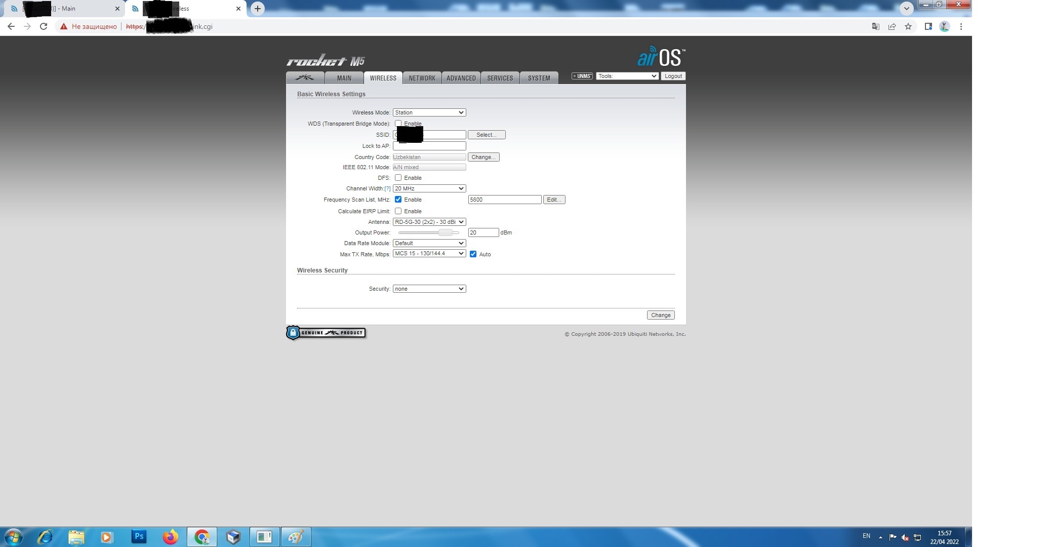

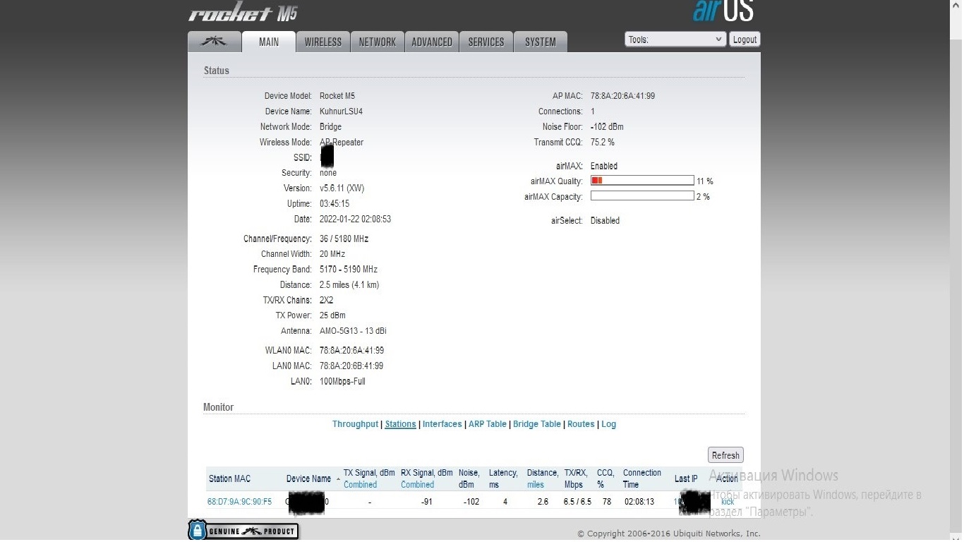

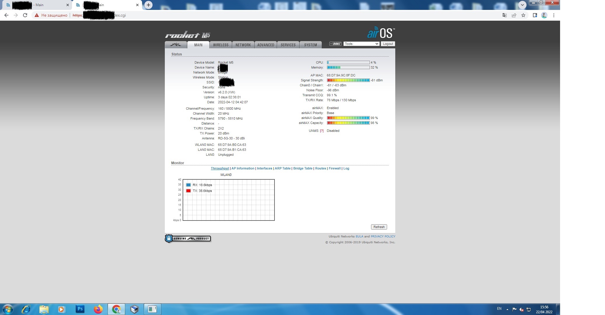

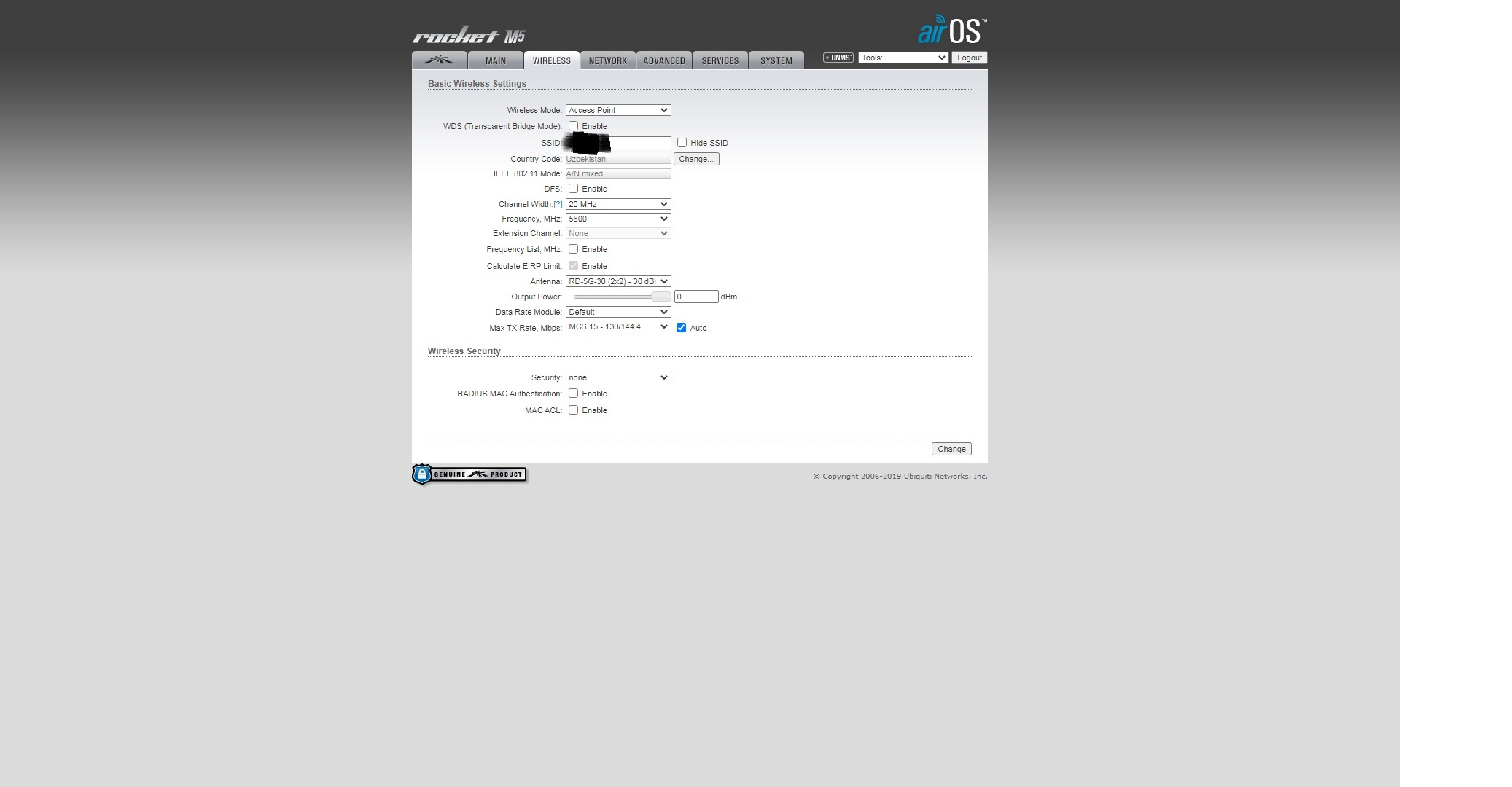

Доброе время суток. Установил на мачте Ubiquiti RD-30 + Rocket M5 на высоту 20 м а другую на крышу объекта высотой 26 метра от земли. Расстояние между ними 45 км. днем работает прекрасно, а вот с 19 00 начинает падать CCQ при этом связь не пропадает. менял частоту и высоты результата не дало (думаю дело в засоренности эфира хотя не уверен) рядом с моим объектом живут китайцы может они что то мутят. Я подал заяву в ЦЭМС и думаю найду ответ. но меня интересует другой почему на одной точке я могу меня расстояние а на станции (на горе) не могу изменить или это норма?в

Что-то у Вас Tx Power на точке доступа на 0, отсюда и CCQ-15%, ну и связь странно, что вообще работает, да еще и на таком расстоянии.

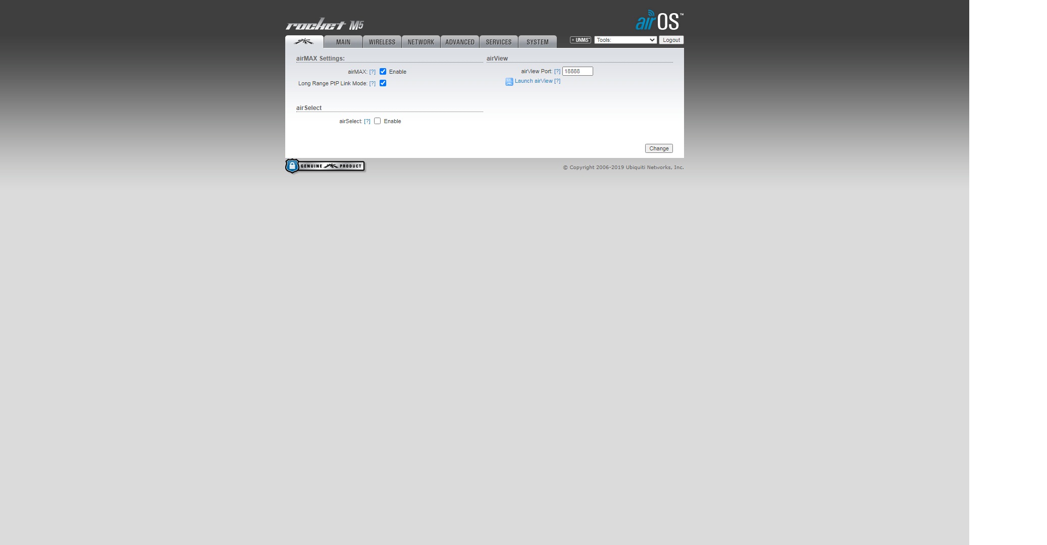

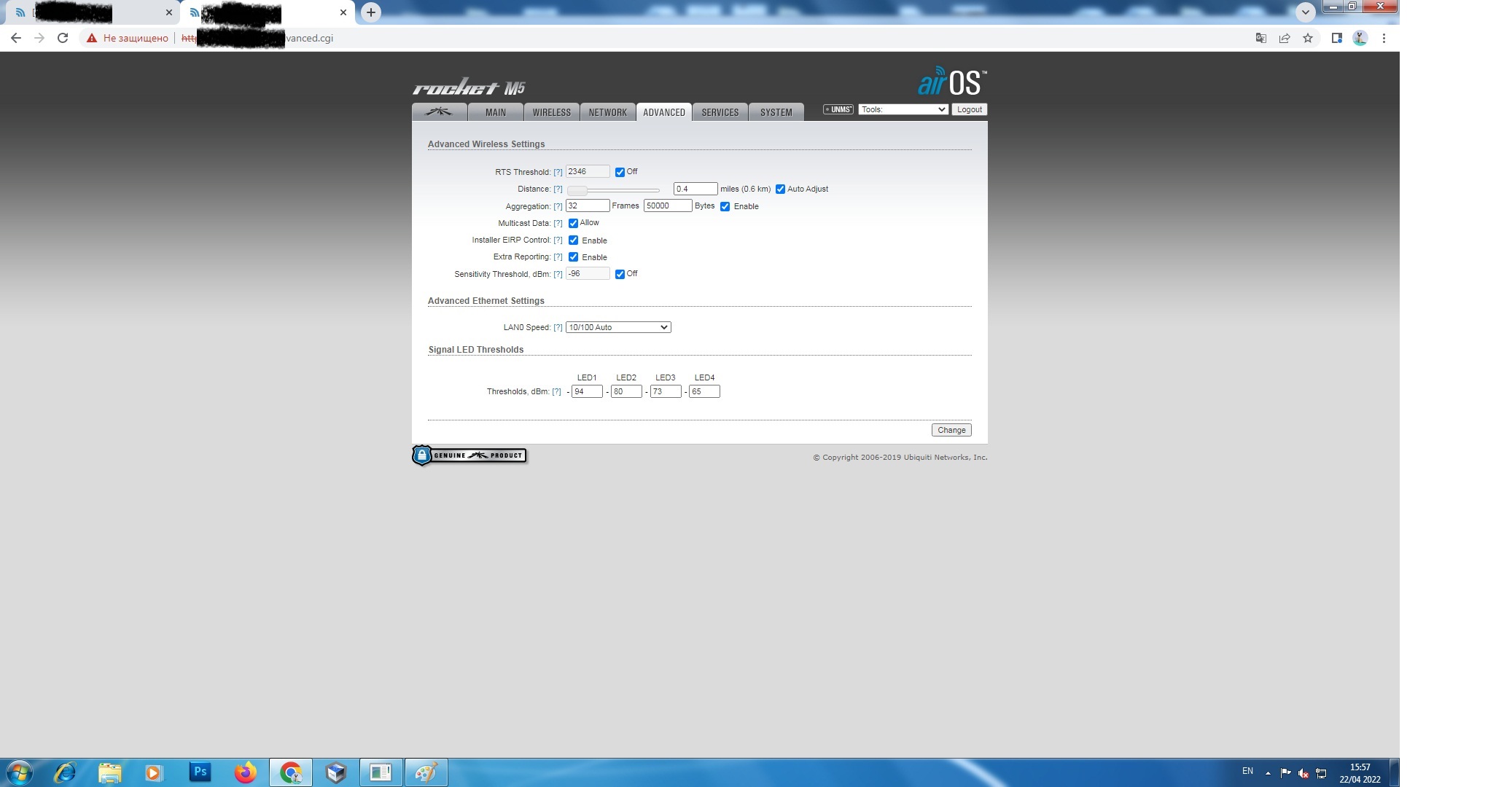

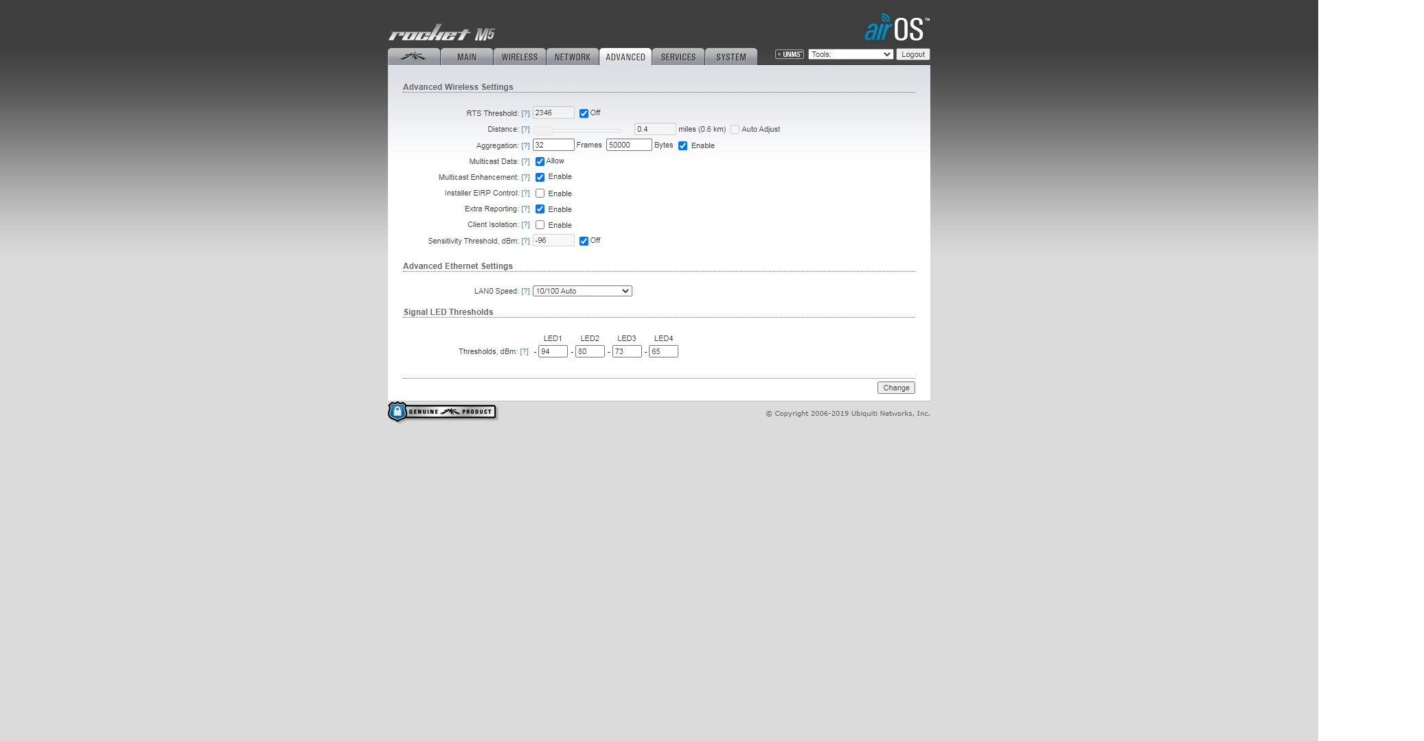

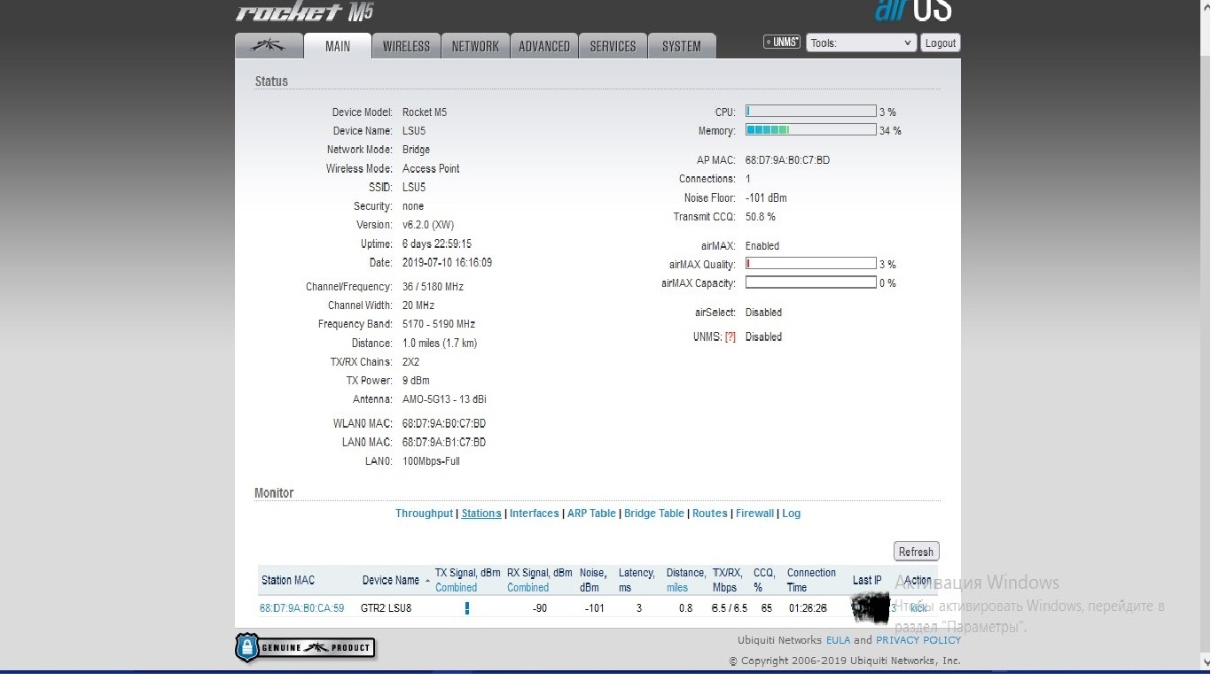

и еще вопрос у меня есть две все направленные антенный AMO 5G 13 они стоят рядом 4 км есть и другие и они еще ближе ( как то я подымал с вами этот вопрос о том что они не работают без включенного Airmax) так вот сейчас я их состыковал но они все равно отказывают работать и если работают то показывают слабую взаимосвязь

У Вас стоит 2 точки доступа и репитер, и ни одного клиента (станции). Шифрование согласовано? В режиме репитера либо должно отсутствовать, либо WEP.

Все разобрался AMO 5g 13 работает даже при выключенном AirMax (скрины скину позже) дело было в мощности. надо было подбирать между друг другом. Только тогда они работают без AirMax. Что касается безопасности и клиентов. пока я не подключу все антенны друг к другу смысла подключать клиентов нет . тоже самое и безопасность.
В принципе, если не устроит WEP, можно будет по вайтлисту MAC-адресов.
