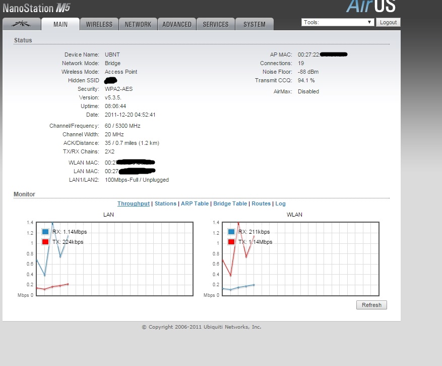

подскажите пожайлуста по вечерам у клиентов падает скорость большие пинги хотя не один год все работало нормально

Ну вот, вы замазали МАС-адреса... как вам теперь помочь???
Шутка. Если сеть работала хорошо, а потом стала работать плохо, значит что-то в ней изменилось. Как правило такое происходит, когда появляется "тормозной" клиент. У всех скорость 54 К, а у этого засранца 12. В итоге без AirMax вся сеть снижает скорость.
А в AirMax такому челу нужно выставить самый низкий приоритет, чтобы своими медленными пакетами не мешал остальным.
Посмотрите на точке доступа список подключенных клиентов и начните оптимизацию с самых медленных.

А случаем в округе еще точек не появилось новых?
Кого последнего подключали?
Торренты?

появились я понял что одна из них и фонит на меня перешел в другую частоту стало лучьше
