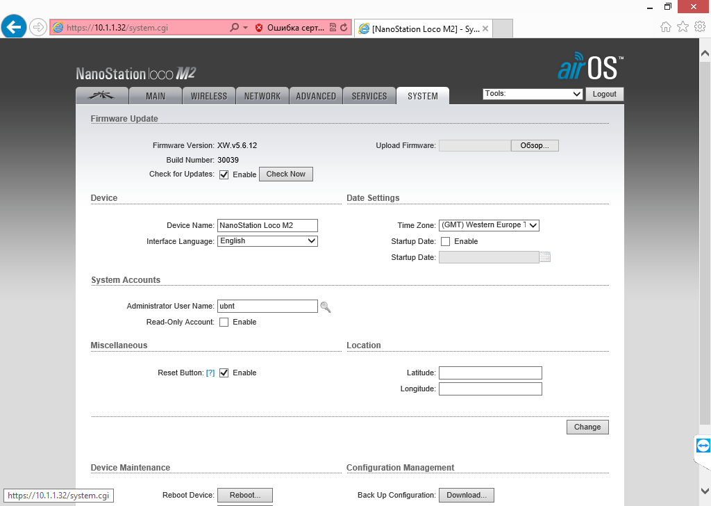

Периодически пропадает камера (каждый день по несколько раз), которая подключена Wi-Fi мостом Ubiquiti NanoStation Loco M2. Камера живая, тестировали в офисе.

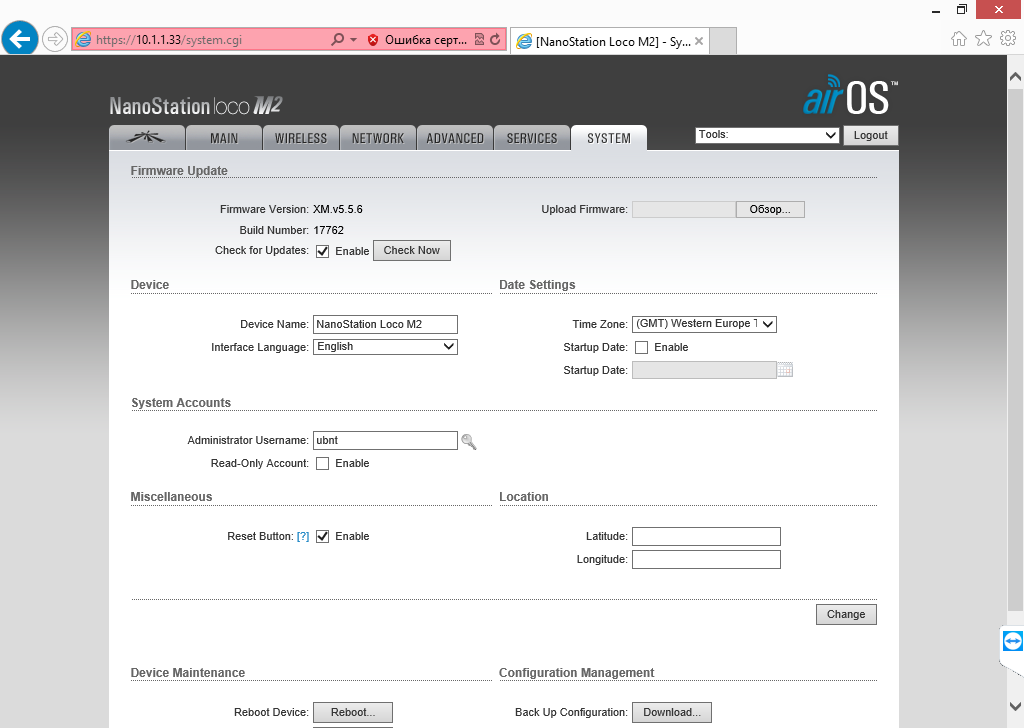

Может ли такое быть из-за разных версий прошивок?
В чем еще может быть причина дисконнекта точек? (Видимость прямая)

Внутренний тест скорости между двумя точками что показывает? Модель камеры подскажите. Возможно просто объем данных больше чем может пропускная способность моста
На первом скрине ликните на Stations внизу. Какой connection time у клиента? Может не клиент отваливается, а камера.
Прошивку до 6.0.4 (ct) обновите (6.0.6 и 6.0.7 не трогайте)

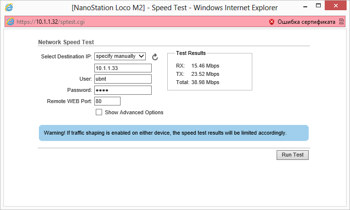

внутренний тест показывает не меньше 10 мегабит приема,и не меньше 10 мегабит передачи. Beward 2710, разрешение: основной-максимальное, альтернативный-минимальное. По connection time пока ни чего не скажу, сегодня мост перезагружал.
Камера стоит уже год, проблемы начались месяц назад. ни где не могу найти ссылку на прошивку

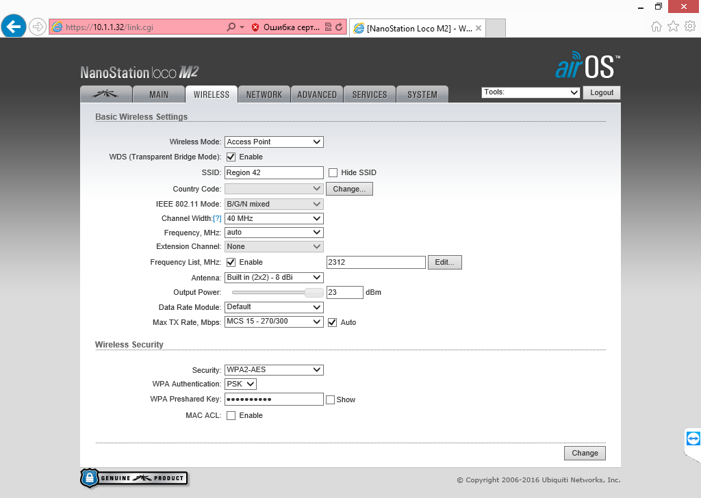

Судя по описанию это 2 мегапиксельная камера. B full HD ей нужна пропускная способность 16Мбит/c
https://www.beward.ru/katalog/ip-kamery/ip-kamery-serii-b1000/b2710r/ . Если все работало нормально при неизменных настройках, значит недавно появилась помеха. Выберите другую частоту для моста. Либо уменьшите частоту кадров у камеры, либо разрешающую способность. У Вас мост стал захлебываться траффиком. У меня тоже такие проблемы встречались, говорю из своей практики, а не теории.
Прошивка взята с форума нага. http://rgho.st/private/8p6HsB7Jw/0eb9665aa3946d0ae4f9cc99d012f966

скрин замера скорости с базовой на клиента
битрейт на камере поменьше сделайте. много трафика гонит, а чем видео забираете? через какой протокол?

вроде помогло уменьшение уменьшение мощности
посмотрим что будет дальше...

Помогло уменьшение мощности

15.46 для прямой видимости 200 метров - слишком низкие показатели.
(у меня локо за стеклом 450 метров и нет прямой видимости (деревья) - результат 25х20)
