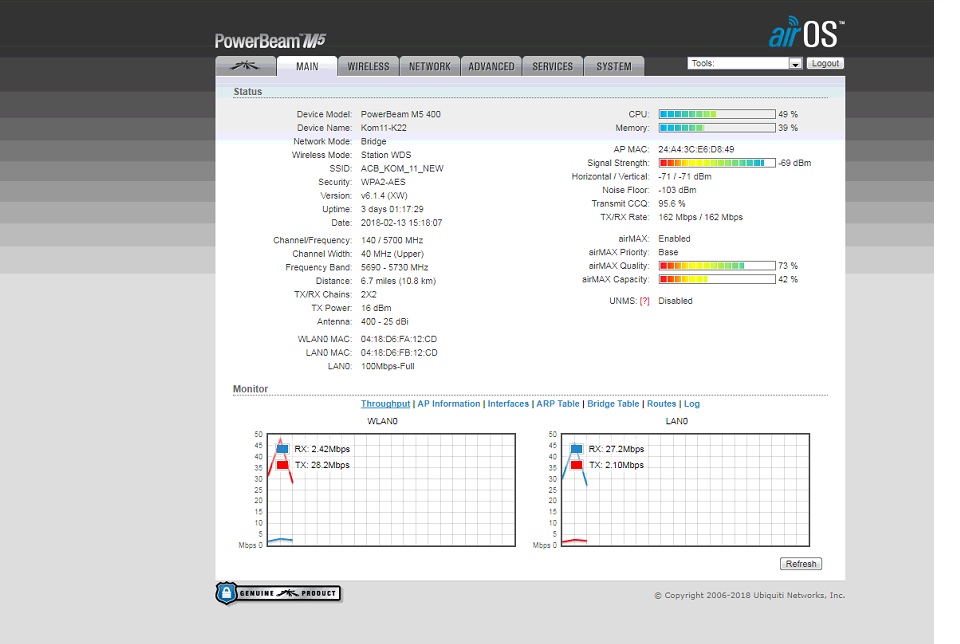

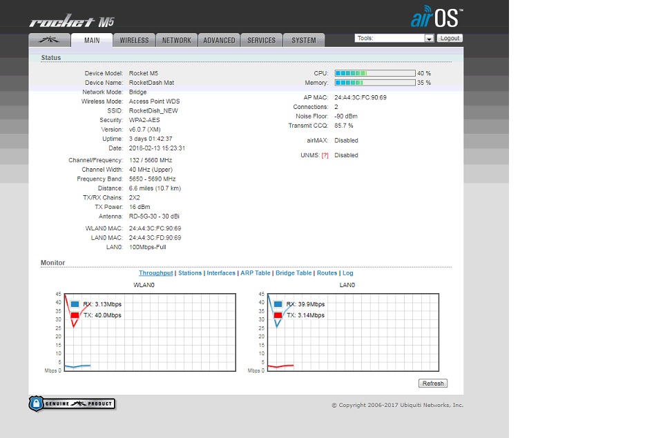

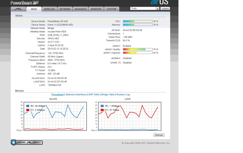

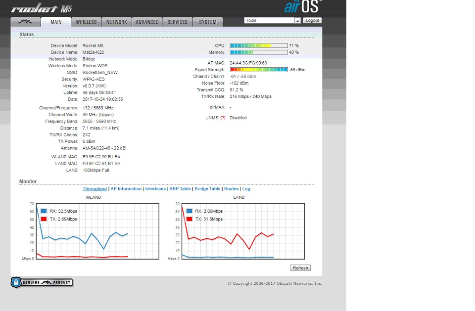

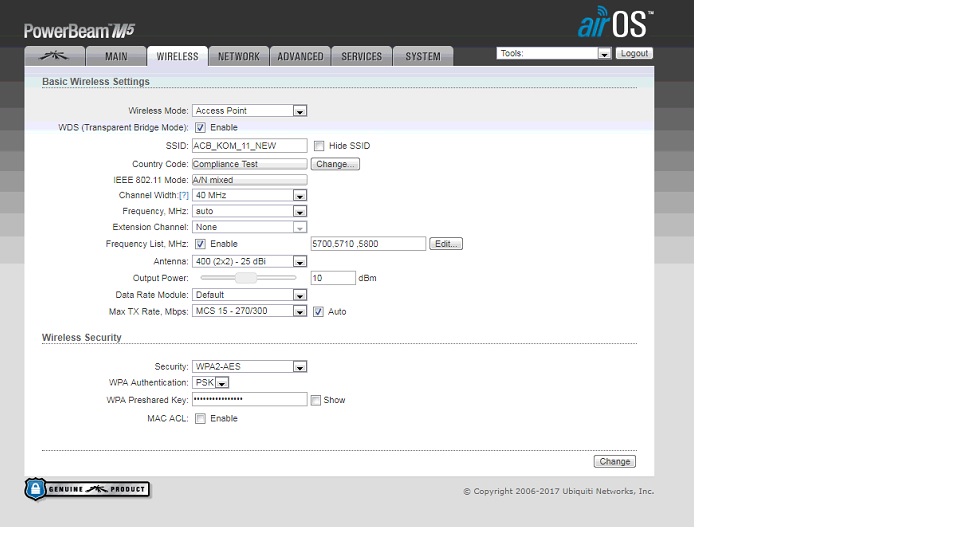

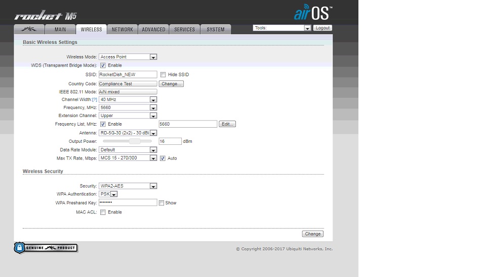

Собственно проблема. Имеются антенны PBM5 работающие в паре (AP-Station) и пара Rocket M5 (работают в такой же связке). Все подключены к микротикам, если смотреть на порт, к которому подключена антена, то видно, что трафик падает в 0 и через 1-2 сек возобновляется. AP точки в этот момент не пингуются, но и не перезагружаются, порты на тиках тоже не "падают". На PBM m5 ap данная проблема появлялась чаще (за минуту 2-3 раза могло произойти), а на рокетах реже (в 2-3 раза). На PBM5 проблема решилась после того, как поменяли роли у точек (AP стала station, а station-ap). У рокет пока не могу так сделать (на AP рокете висит ещё одна антена). В чем может быть причина данной неприятности? (расстояние ~10 км, работали до прошлой осени нормально, пользователи не отваливаются, и на остальных PBm5 и рокетах такой проблемы нет) и почему тогда PBm5 исчерпали данную проблему, после смены "роли"?

за 1.5 часа до моей авторизации было ~30 таких падений трафика(пинг тоже пропадает на секунду где то).
