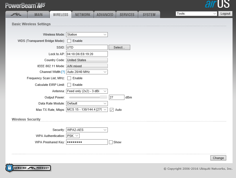

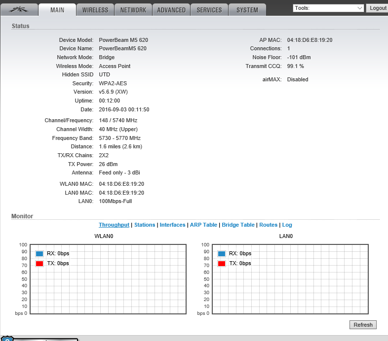

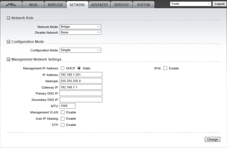

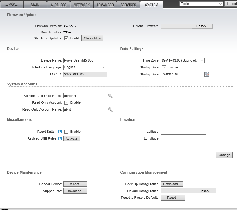

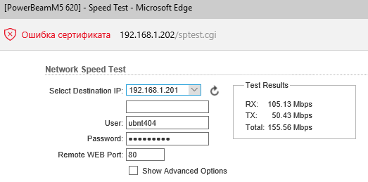

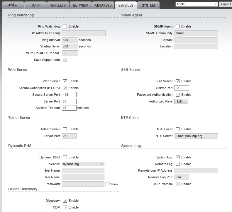

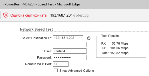

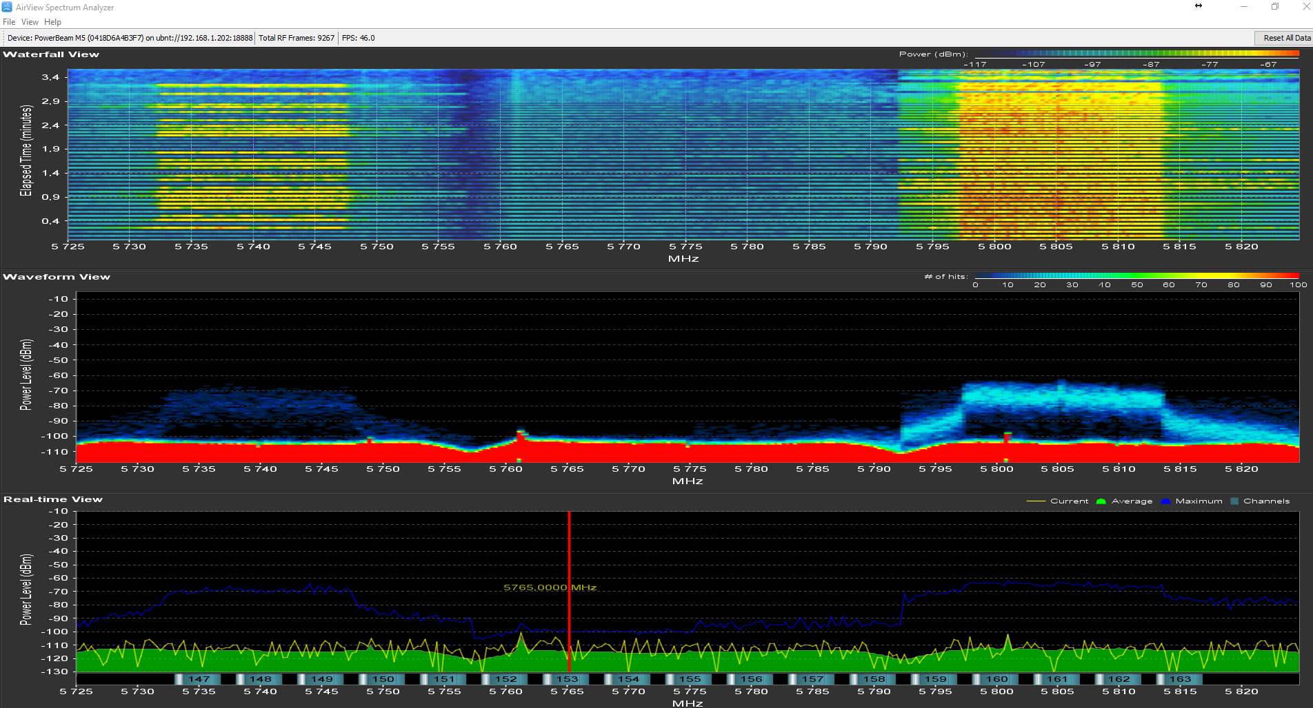

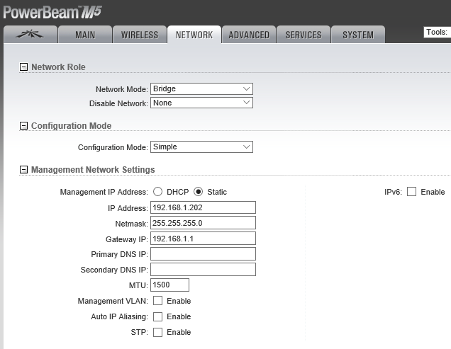

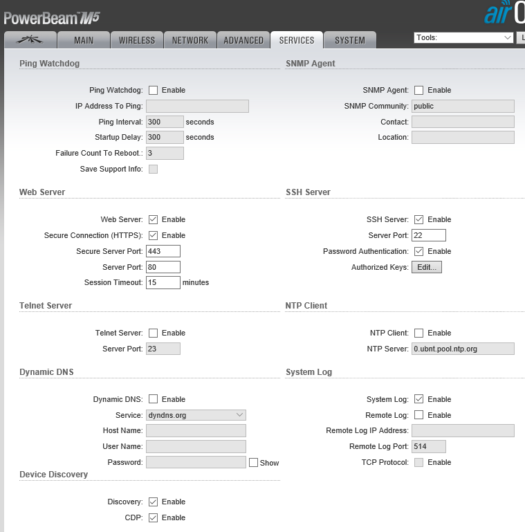

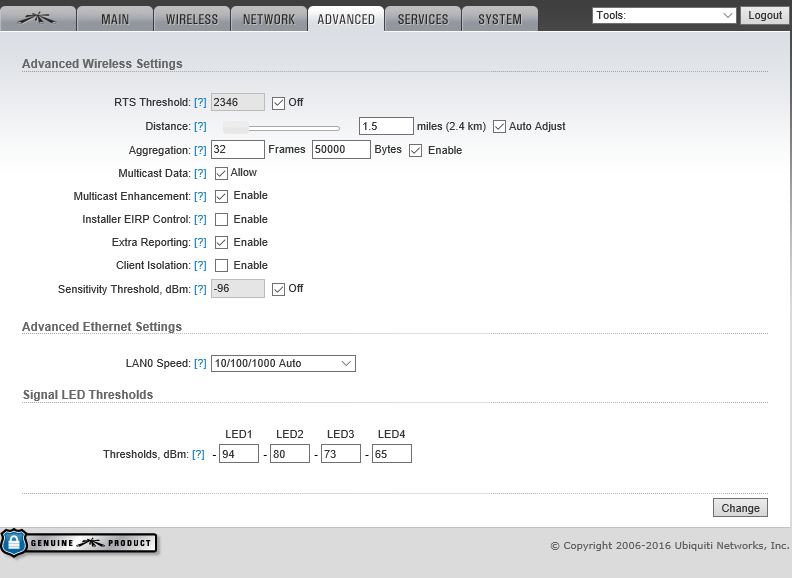

Парни всем привет, найдите время, посмотрите скриншоты, где я ошибаюсь? или я чего то незнаю?
TX 50 Mbps RX 105 Mbps почему такая разница?
расстояние 2.4км.
ЕСТЬ - деревья, есть несколько башенных кранов, линии ЛЭП.
НЕТ - высотных домов, холмов. и подзорной трубы тоже нет.
Station перемещал три раза по крыше четырех этажного дома (край, середина, край)
Point перемещал по крыше трех этажного здания (30 метров от края до края)

Добрый день.
Попробуйте следующее:

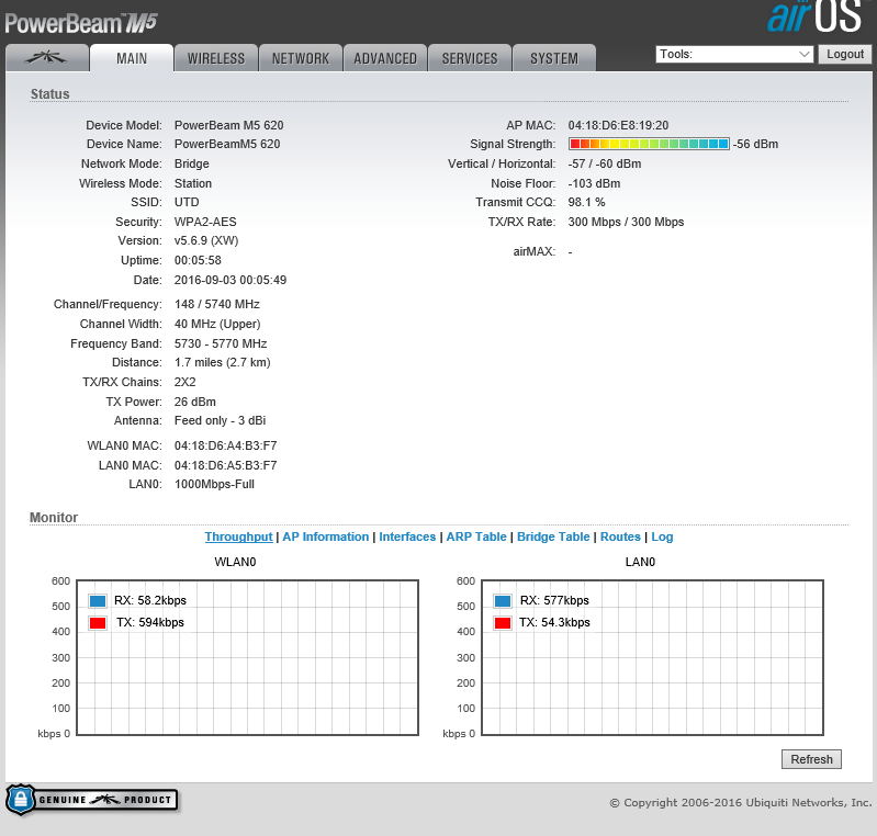

1. Убавить мощность, 27 - это реально много, учитывая что на трассе есть деревья. Попробуйте в тестовом режиме убавить до 21.
2. Попробуйте другую частоту 5770 или 5775. Пропишите её в настройках.
3. Попробуйте убавить ширину канала до 20 MHz.
Деревья для М-5, это всегда беда.
P.s. В крайнем случае, постарайтесь при настройке положения "тарелки" добиться одинаковых по горизонтали/вертикали показателей Signal Strength, чтобы разница была минимальна.

1. убавил мощность до 21, скорость незначительно упала.
RX: 95.51 Mbps
TX: 46.56 Mbps
1. убавил до 15, стало еще меньше.
RX: 52.72 Mbps
TX: 40.30 Mbps
2. Перед вопросом к аудитории, я пробовал пробежать по многим "свободным" частотам, и по указанным вами в том числе. сейчас проделал это вновь.
мощность 27 частота 5770 Мощность 21 частота 5770
RX: 74.54 Mbps RX: 72.25 Mbps
TX: 50.15 Mbps TX: 44.86 Mbps
мощность 27 частота 5775 Мощность 21 частота 5775
RX: 69.41 Mbps RX: 67.87 Mbps
TX: 53.22 Mbps TX: 48.37 Mbps
Сейчас по прежнему мощность 27 частота 5665
RX: 96.45 Mbps
TX: 53.24 Mbps
3. Убавил ширину канала до 20MHz (я делал это и раньше)
RX: 51.72 Mbps
TX: 23.91 Mbps
4. проделал все операции указанные в пунктах 1,2,3 одновременно с ребутом тарелок, частота 5775 мощность 21 ширина 20
RX: 39.75 Mbps
TX: 27.32 Mbps
5. попробовал сегодня до "Station длинна UTP5 30 метров" перенести блок питания, то есть от "провайдера" 25 метров до блока питания, и от блока питания пять метров до тарелки - ничего не изменилось.

А скажите пожалуйста, чем вы измеряете пропускную способность линка и скорость передачи под нагрузкой? И какая скорость требуется?
ДмитрийМ
ДмитрийМ
24 Авг 2016
51
Вы проделали огромную работу. Круто.
Вчера, из любопытства, прошелся по всем частотам, в итоге 5765 получше всех будет.
скорость измеряю встроеной утилитой speed test
Хотелось бы понять, почему такая разница в скорости у приема и передачи?

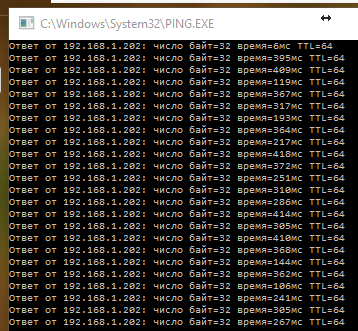

Парни, посмотрите, какая интересная картина вырисовывается с Station!
Пингую, с компа, через железку вифи от ростелекома, + 30 метров до Station витой парой.
    15 KB · Просмотры: 1.354
ДмитрийМ
ДмитрийМ
24 Авг 2016
51
немогу понять почему пинг такой большой!
на второй стороне, где "компьютер - точка" пинг 1 миллисекунд.
на первой точке где "компьютер - станция" пинг до 700 миллисекунд или вовсе "рвется"
1. Заменил кусок витой пары - не помогло
2. переобжал старый кусок - не помогло
3. перенес "питание" до 5 метров к антенне - не помогло
4. сейчас перенес антенну, на предыдущее место - роли не играет.
вчера ночью скорость торентов, у клиентской части была 8.9 МБ/с. а сегодня с утра 300-500кб/с
в общем что то у меня не в порядке, а что понять не могу...

откатился на
Firmware Version: XW.v5.6.6

незнаю, как уж так получилось, я сегодня, вновь, с "предыдущего места" вернул Station на новое. а учитывая что у тарелки Station пинг очень высокий, до 700 миллисекунд, то поменял местами "бошки" у тарелок. и о чудо! теперь на обоих тарелках по 1м/с. я даже больше скажу, торрент, тот же файл теперь качает со скоростью 12 мб/s
вот тест прямо сейчас
RX: 54.48 Mbps
TX: 77.05 Mbps
если раньше передача максимально была 50 Mbps, то сейчас меся все устраивает.
и самое главное, я не понял в чем проблема, то есть она как бы сама по себе рассосалась..

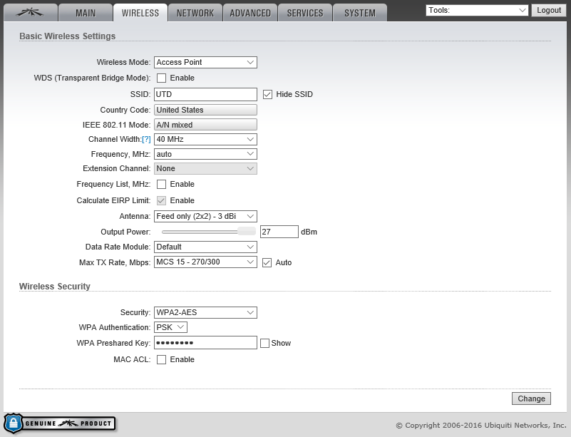

Я посмотрел скрины и вижу что на 2.7 км мощность выкручена на полную мощность! Это грубое нарушение и сигнал при этом -56 это очень маленький сигнал для такого расстояния на такой мощности. Вывод такой, что антенны плохо или точнее если выразиться не точно наведены друг на друга. Их нужно наводить очень точно по web интерфейсу, на таком расстоянии мощность должна быть не более 5dbm, а то и меньше. Пропишите в ssh команду enable_ct и save и появится регион тестовый со всеми частотами и можно будет найти самую лучшую частоту и чистую. На 5700+ лучше не сидеть.. Однозначно у вас не правильно настроены антенны и не будут они работать хорошо, сигнал нужно выводить до последнего dBm. И уменьшать мощность до -60dBm. Обратите внимание у вас -56, можно уменьшить мощность до -60 и ничего не изменится.
хммм, впервые узнал что я бесплатный работник у них..
Еще мне интересно, зачем название в антеннах стоит с приставкой 620? Это же вроде как PowerBeam 300 или 400 т.к он серии XW и на "N" протоколе работает?

Интересно как у вас качает с торрента 12 мбсек?Если у вас rx 54 мб тогда:54 делим на 2=27 мб это реальная скорость вашего интернета,+ торрент будет выдавать скорость 2.5 мбсек скачивания или чуть больше,а скорость торрента 12мбсек будет только при 100 мб канале,так что кто то тут врёт
Это у него UDP трафик с такой скоростью шурует, это значит половину пакетов не доходит, а часть битые. А TCP трафик будет у него на таком канале в трое меньше.

Нужно мерить скорость на speedtest и выбирать сервер своего провайдера,там всегда всё точно пишет и проблем нет
