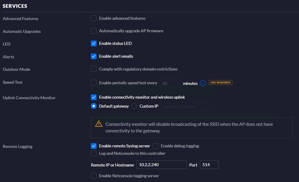

Начал замечать, что стали появляться неизвестные точки, настойчиво просящие PENDING ADOPTION (WIRELESS).

Собственно вопрос, я верно понимаю, при помощи данной фичи можно строить mesh-сеть из точек, которые не подключены в LAN-сеть? Функция, наверное, удобная. Но в нашем случае мы во всех офисах кидаем кабель до АР. Возможно ее как-то отключить, а то немного смущают эти загадочные АР и от куда они прилетают.

С какой-то версии, большинство моделей получили функцию wirless uplink, но как правило позволяют подключить к себе только одну точку таким способом (детальнее надо смотреть документацию по конкретной модели) в отличие от mesh (до 4 может).
Снимите галочку "Enable connectivity monitor and wireless uplink"

Спасибо, снял галку (странно что она там вообще была). Верно понимаю, данная опция включает\выключает данный функционал еще и на самих АР непосредственно? Судя по тому, что изменения полетели на все точки - да :)
