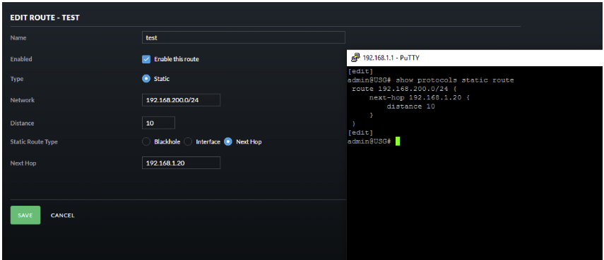

Спасибо, т.е. получается вместо подсетки 192.168.200.0/24 - необходимо указать ip ресурса и если ip несколько значит будет несколько правил? ))

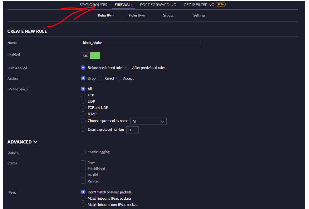

А куда прописывать данное правило? ))
8374
8375
Как-то коряво получается ))
