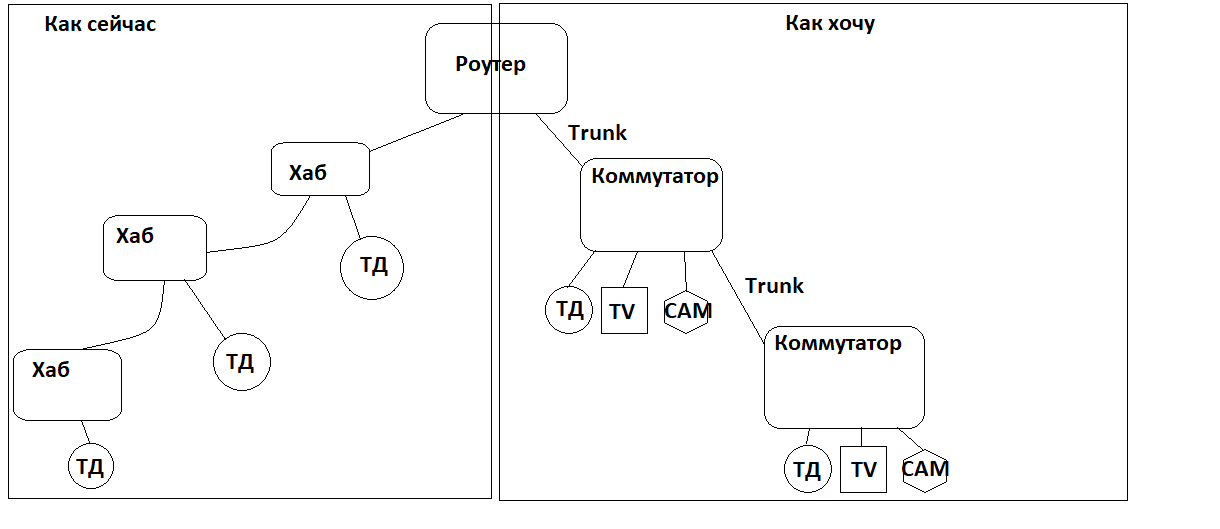

Проблема такая. В развлекательном комплексе есть существующая сеть ТД соединённых через хабы "гирляндой" к mikrotik. Контроллер там же. Настроена авторизация через открытую сеть через сервис https://wifisystem.ru/docs/mikrotik/mikrotik-unifi/
Хочу сделать нормальную сеть через управляемый коммутатор и Vlan, но при этом не отключая существующие точки.
11471
Сейчас весь трафик с ТД идёт через 5 порт mikrotik, клиенты, при подключении ходят по Vlan10, изоляции нет.
Хотелось добавить еще один порт в качестве транкового и постепенно переключать ТД на управляемые коммутаторы.
Есть идеи как это сделать? Или может кто-то так делал?
Пробовал сам создавать новый бридж с добавлением vlan'ов, но получается только точку увидеть например в (Vlan 30), клиенты не могут подключаться через открытую сеть (Vlan10).
11472
Управляемые коммутаторы должны пропускать протокол STUN, чтобы точки увидили контроллер. Понятие trunk [порт] в системе unifi нет, есть тегированные и система работы их отличается от cicso. По вопросам с микротик обратитесь на соответствующий форум.
