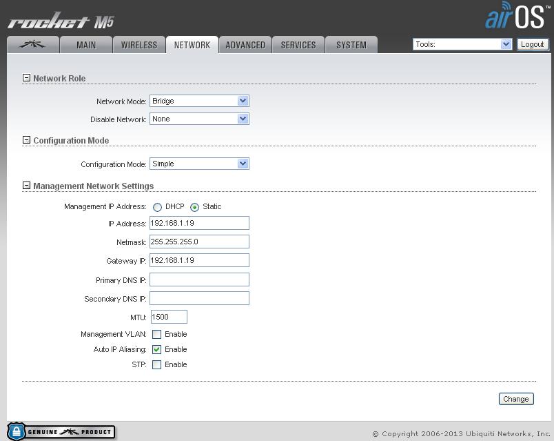

Сеть предприятия, 200 машин, 5 серверов.
По причине фатального повреждения кабеля (120 метров), идущего на склад металла, было принято решение заменить поврежденный участок мостом из Rocker M5 (Accesse point) + NanoStation M5 (Station).
Настройку моста делал по стандартной инструкции с сайта UBNT.ru
При включении ПК работает все (1С8.2, интернет, сетевые принтеры, есть доступ на сетевые папки...)
Проходит время и при попытке зайти на сетевую ресурс пользователь получает предложение ввести пароль и логин для доступа.
В журнале событий:
"Система безопасности обнаружила попытку атаки для понижения роли сервера cifs/Buh. Полученный от протокола проверки подлинности Kerberos код ошибки: "Отсутствуют серверы, которые могли бы обработать запрос на вход в сеть. (0xc000005e)"."
"Системе безопасности не удалось установить безопасное подключение к серверу cifs/Buh. Отсутствуют доступные протоколы проверки подлинности."
Сервер Buh пингуется, вирусов нет,после перезагрузки доступ восстанавливается.

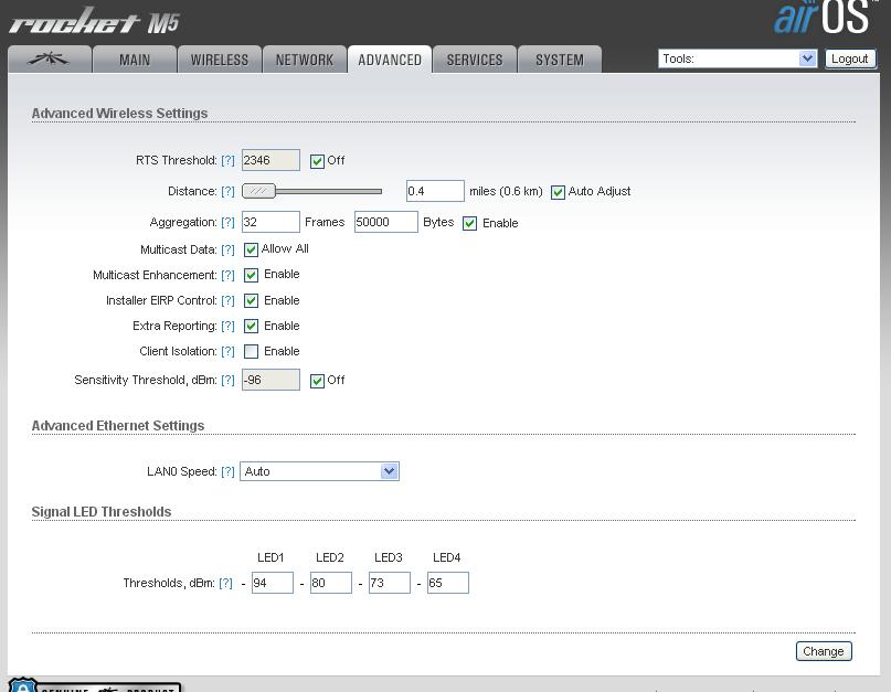

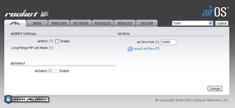

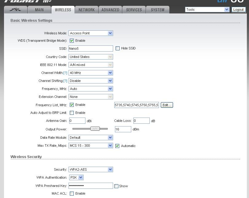

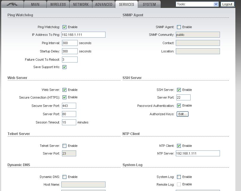

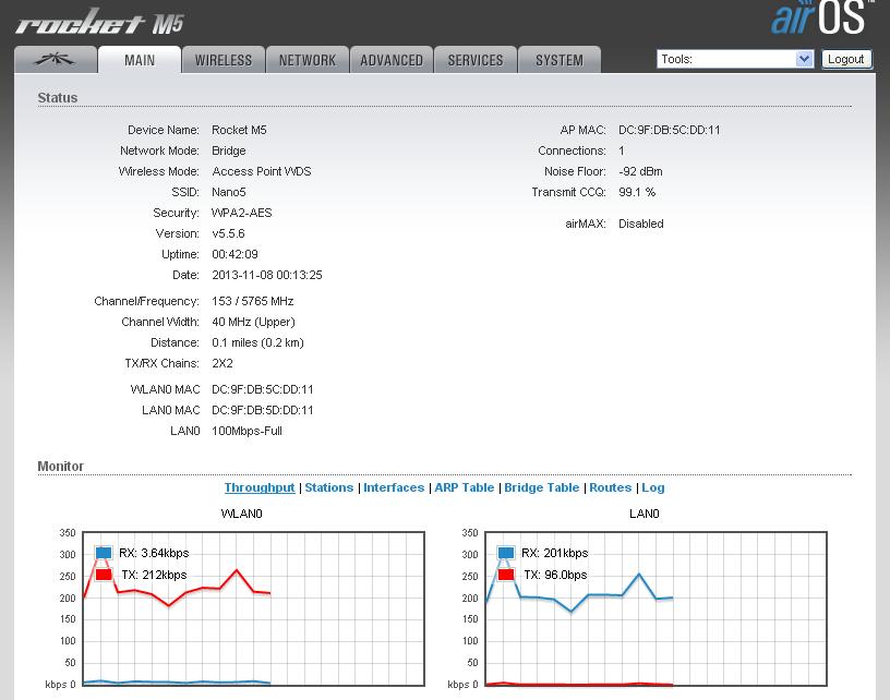

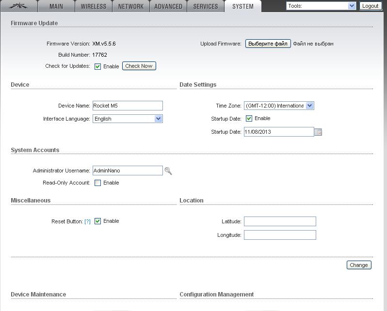

Скрины настроек Rocket M5
    29,5 KB · Просмотры: 1.402
    64,7 KB · Просмотры: 1.425
    55,4 KB · Просмотры: 1.345
    49,6 KB · Просмотры: 1.410
    53,1 KB · Просмотры: 1.325

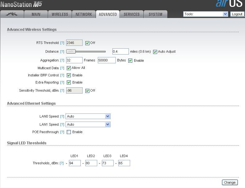

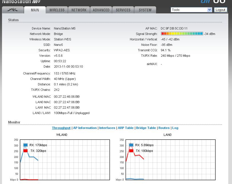

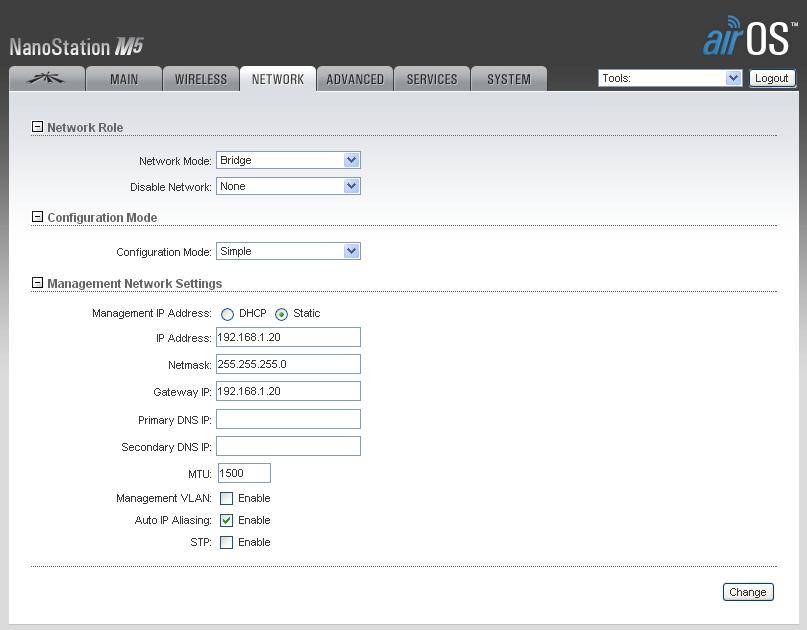

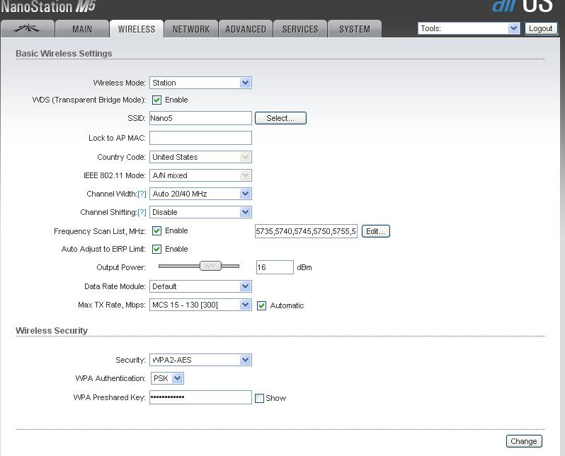

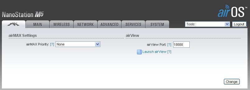

Настройки NanoStation
    22,5 KB · Просмотры: 1.318
    67,4 KB · Просмотры: 1.307
    55,6 KB · Просмотры: 1.102
    47,9 KB · Просмотры: 1.389
    48,3 KB · Просмотры: 1.178

Но в описании по мосту черным по белому написано, что мост полностью прозрачен.
Смотрю на сервере, но пока зацепок нет
а почему у вас на обоих точках Gateway IP адреса самих же точек? пропишите ваш сетевой шлюз.
