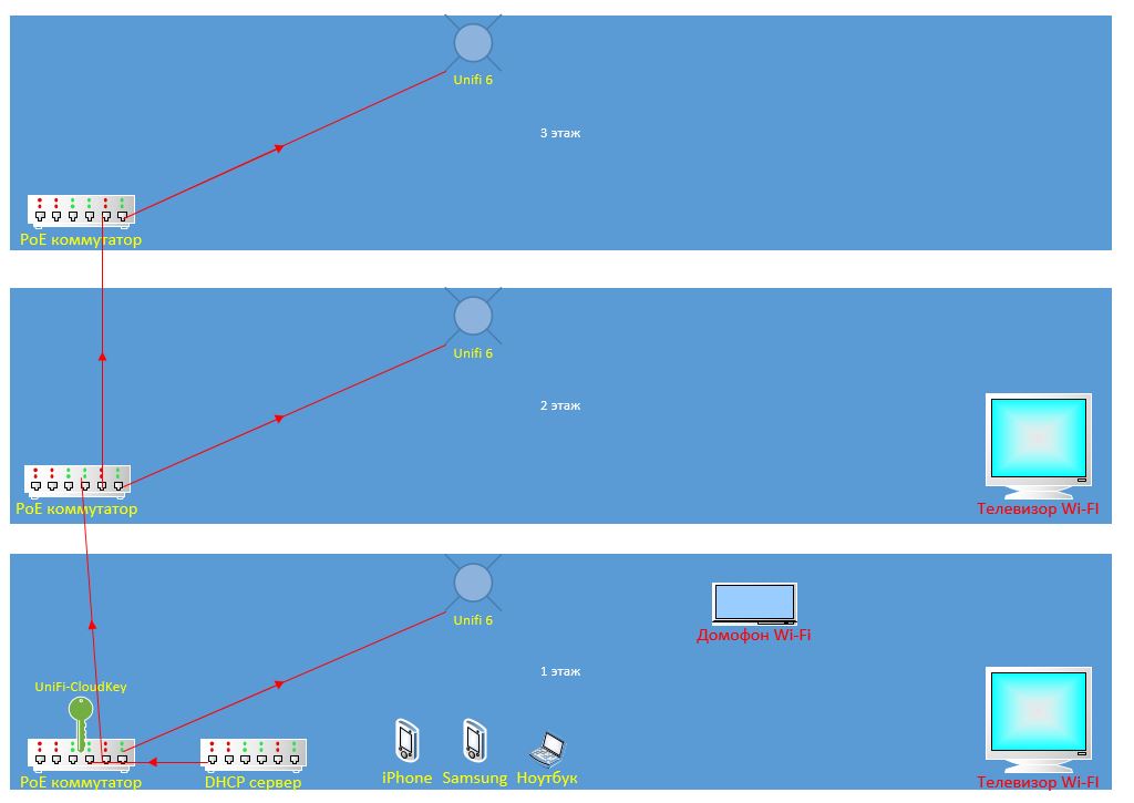

Здравствуйте, используем три точки Unifi 6 и контроллер, появилась такая проблема, некоторые устройства перестали подключаться к одной из точек доступа , проверял, параметры устройства, заметил что мобильные телефоны iPhone подключаются к частоте 5G, а телевизоры и домофон (которые ранее были подключены) более не могут подключиться (предполагаю что они подключались к частоте 2,4) однако отключив ближайшую точку доступа от сети, смог подключить ранее работавший с ближайшей точкой, к дальней точке доступа , в чем может быть причина? В настоящий момент не телевизоры не домофон, которые ранее работали нормально не могут подключиться. Телефоны подключаются без проблем.
Схема сети нужна и скриншоты настроек. iOS не очень хорошо работает с устройствами ubiquiti, это не раз описывалось на форуме. Пожалуйста воспользуйтесь поиском. Не стоило переходить на 6 версию, рекомендую переключится на классический интерфейс, т.к. часть функций в новом интерфейсе, либо не работает корректно, либо не работает вообще.

Наваял схему, красным отметил устройства которые перестали подключаться по Wi-Fi
Желтым которые успешно подключаются.
P:S Перестали, это значит что они подключались и работали ранее, на протяжении более года.
