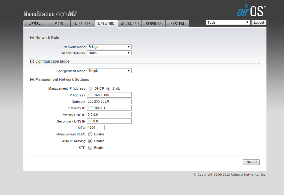

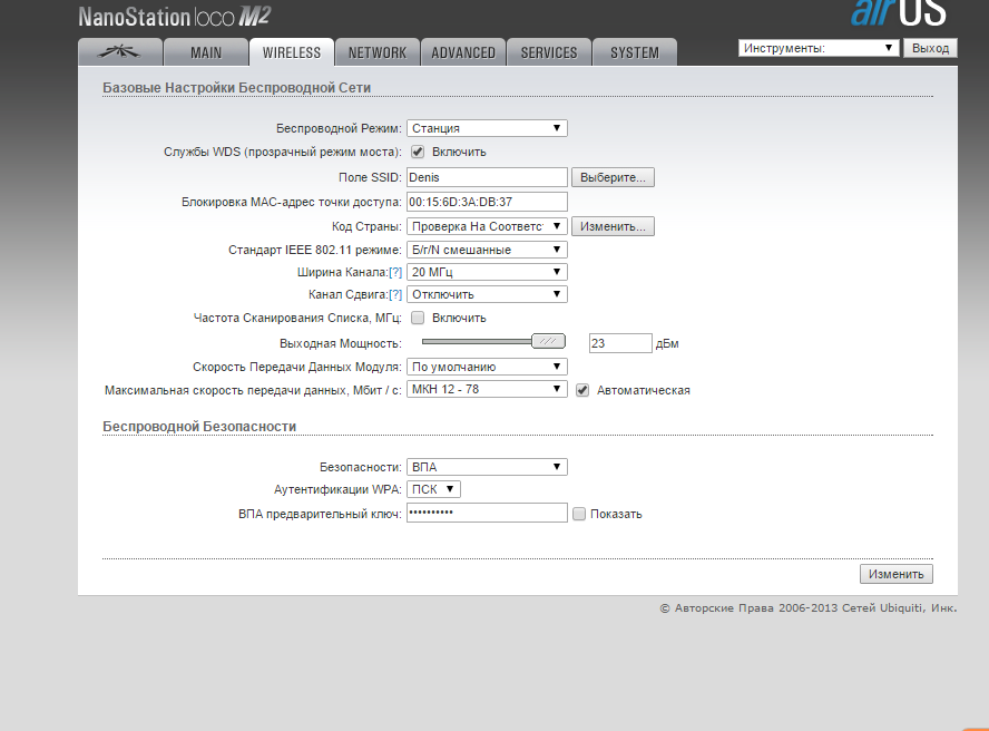

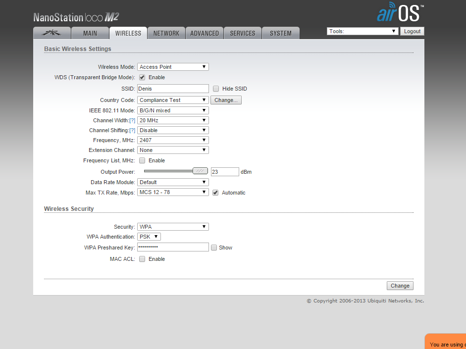

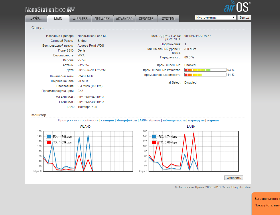

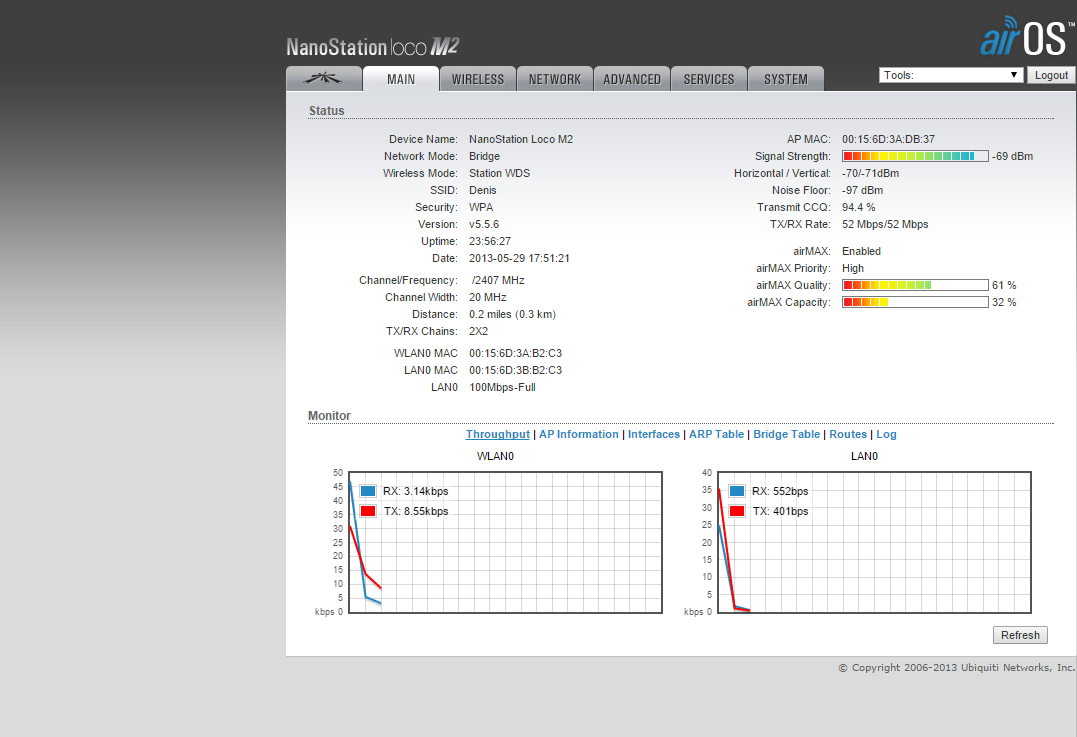

День добрый уважаемые форумчане! Появилась такая проблема. есть 2 точки nanostation locoM2, одна ( station wds) находится в пятиэтажке и вторая (access point wds) в частном доме на расстоянии 300 метров. видимость прямая. Работали без сбоев уже как 5 лет. но тут уже на протяжение двух недель возникает такая проблема. начинает скакать пинг, особенно заметно в игра. То нормально то пинг прыгает до 600-1200. в другой день может все нормально работать. пинговал от компа в частном доме до точки в многоэтажке(static) пинг идет 1-2 мс. затем примерно с периодичностью 30 сек - 1 мин то пакеты вообще теряются то пинг скачет 300-600. В чем может быть проблема? если нужны скриншоты пишите выложу. за ранее всем СПС.

Ccq какой? должен к 100% подходить

пинг проверял до точки. точки находятся обе на улице. пинг до интернета также то потеря одного пакета то скачки от 100- до 500. то все нормально. вот мои настройки

попробуте мощность снизить (до 15-ти хотябы), на таком расстоянии немного нужно.
и покрутите точки. у вас ccq низковат - скорее всего не попадают друг в друга.
