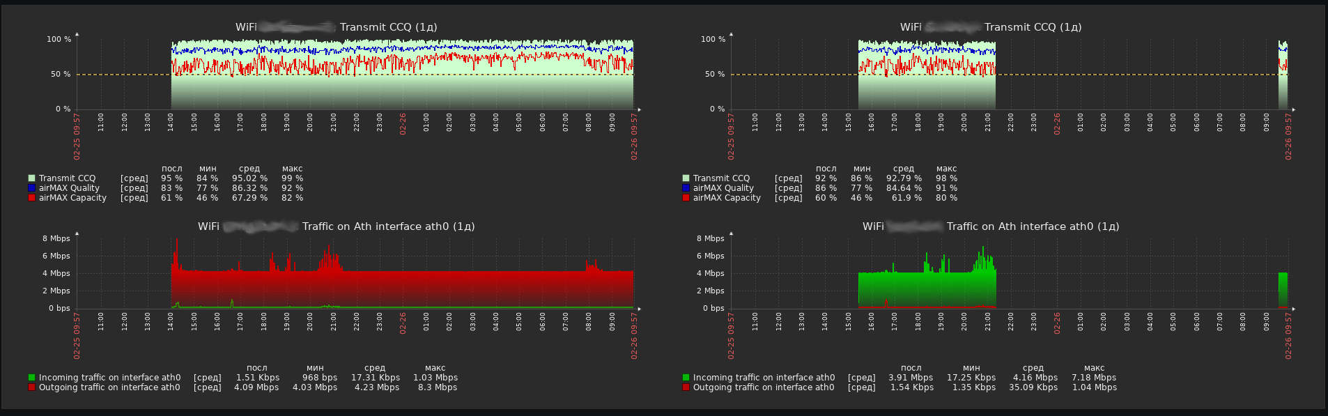

Похожая проблема
Мост из пары NanoStation Loco M5. До точек невозможно достучаться, хотя клиенты через них продолжают работать. Недоступен WEB интерфейс, не отвечает на пинги, не отвечает по SNMP
Прошивка последняя
Ниже скриншот, как это выглядит в Zabbix'е
