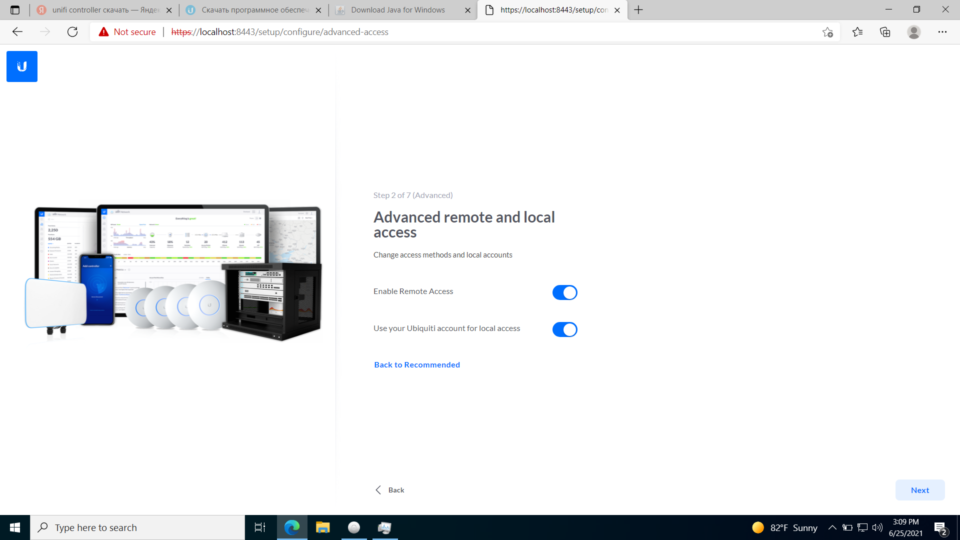

Как же его зарегистрировать? Там нет кнопки регистрации. Нажимаю Switch to Advanced Setup и попадаю в доп настройки как на скрине.

Ubiq
9 Сен 2020
310
28
Зарегистрируйте аккаунт на ui.com, или воспользуйтесь возможностями Advanced Setup

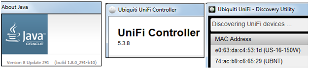

От версии Явы многе зависит. Помнится, при установке контроллера были проблемы.
Если интересно, то у меня, в настоящий момент
8972
Убого, но UniFi-Discover показывает отдельные UniFi-устройства в сети.

hunter31
25 Июн 2021
Действительно, оказывается, нужен был аккаунт на ui.com. Для чего он при первоначальной настройке вообще непонятно.
