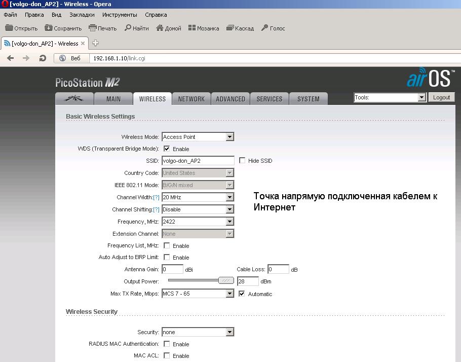

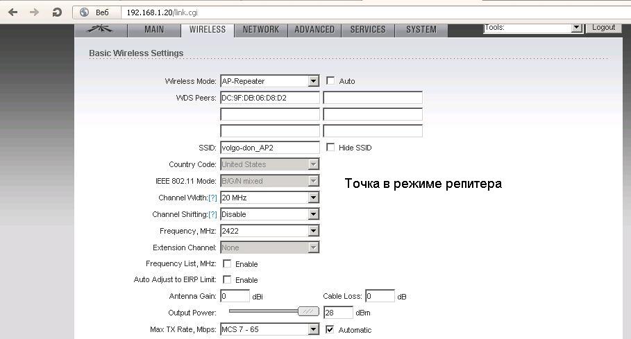

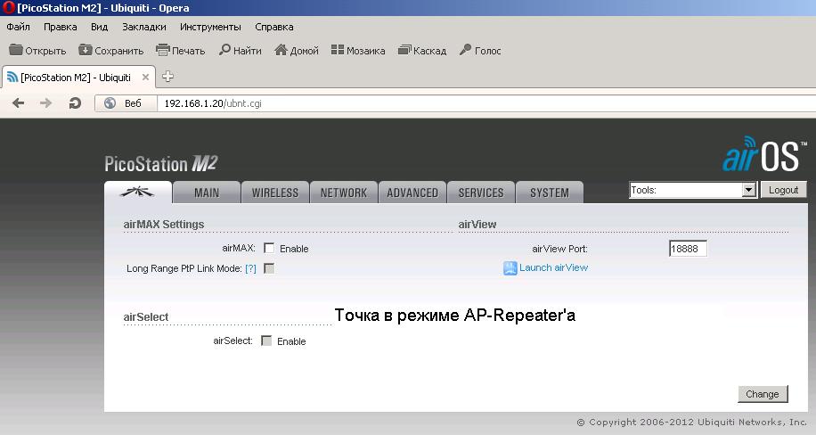

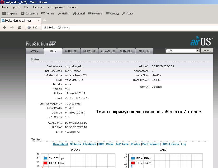

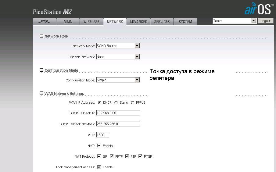

Здравствуйте, уважаемые участники форума. Недавно купили в гостиницу 5 PicoStation M2 HP, 3 устройства подключены кабелем к Интернет (Wireless Mode:Access Point WDS, Network Mode:SOHO Router) и к ним нет никаких вопросов (уровень сигнала стабильный и радиус охвата хороший). Так как кабели с Интернетом были проложены не во всех местах остались мертвые зоны и решить эту проблему хотелось установкой 2 PicoStation M2 HP в режиме AP-Repeater'a. Проблема заключается в том, что станции в режиме AP-Repeater'a коннектятся к Access Point WDS но Интернета нет на ноутбуках подключенных к станциям в режиме AP-Repeater'a (пробывал прописывать на ноутах и статический и динамический IP).

аналогично http://ubnt.su/forum/showthread.php?517-как-последовательно-соединить-3-PicoStation-M2-HP
1. Нужно все точки выставить в режим Access Point WDS - что бы они могли между собой линк поднять и клиентам раздавать, + Network Mode: Bridge, + шифрование в WEP - в таком режиме другие не работают
2. На 3этаже в WDS Peers пробисываете мак точки 2этажа
3. На 2этаже в WDS Peers пробисываете мак точки 3этажа и 1этажа
4. На 1этаже в WDS Peers пробисываете мак точки 2этажа
и будет вам счастье.
