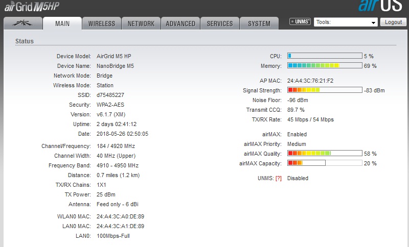

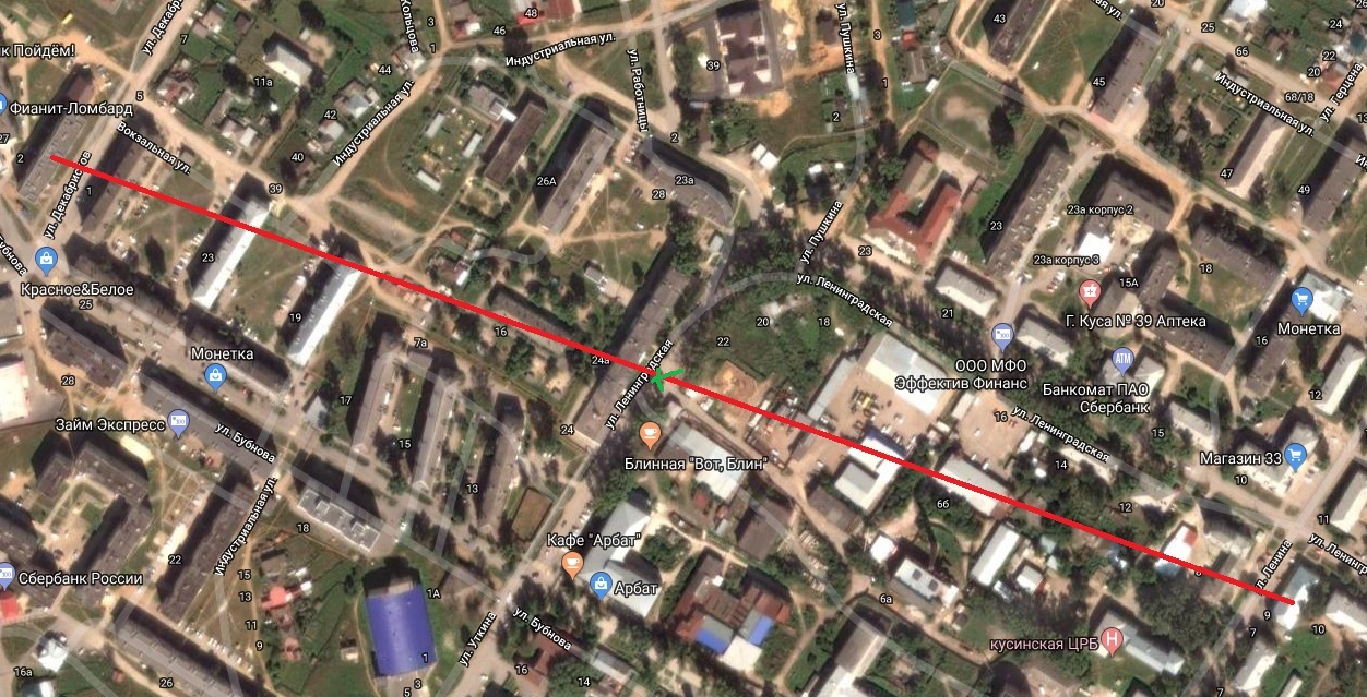

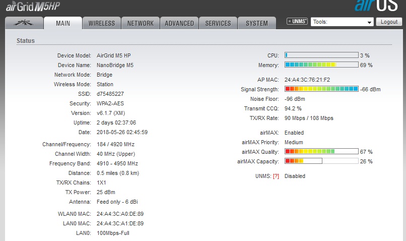

Такая проблема. Мост из 2х точек AIRGRID M5 HP. Расстояние между точками всего 820 метров. Сигнал проходит над 3-мя крышами пятиэтажных домов и пересекает алею из 2х рядов тополей. Сигнал сильно плавает,при том постоянно. Разброс от 66-83 dBm. Могут ли деревья так влиять на уровень сигнала? При том самый максимальный сигнал на частоте 4920 (то минимум для этих точек). Если выставляю выше, то уровни на много ниже. Начиная с 5600 вообще нет соединения. Что посоветуете в такой ситуации? Какое посоветуете оборудование?
Сейчас установлена горизонтальная поляризация, в вертикальной сигнал слабее и колебания больше.
Зелёным обозначил место где пересекает деревья.
    89,6 KB · Просмотры: 678
    90,1 KB · Просмотры: 643
    381,5 KB · Просмотры: 711
