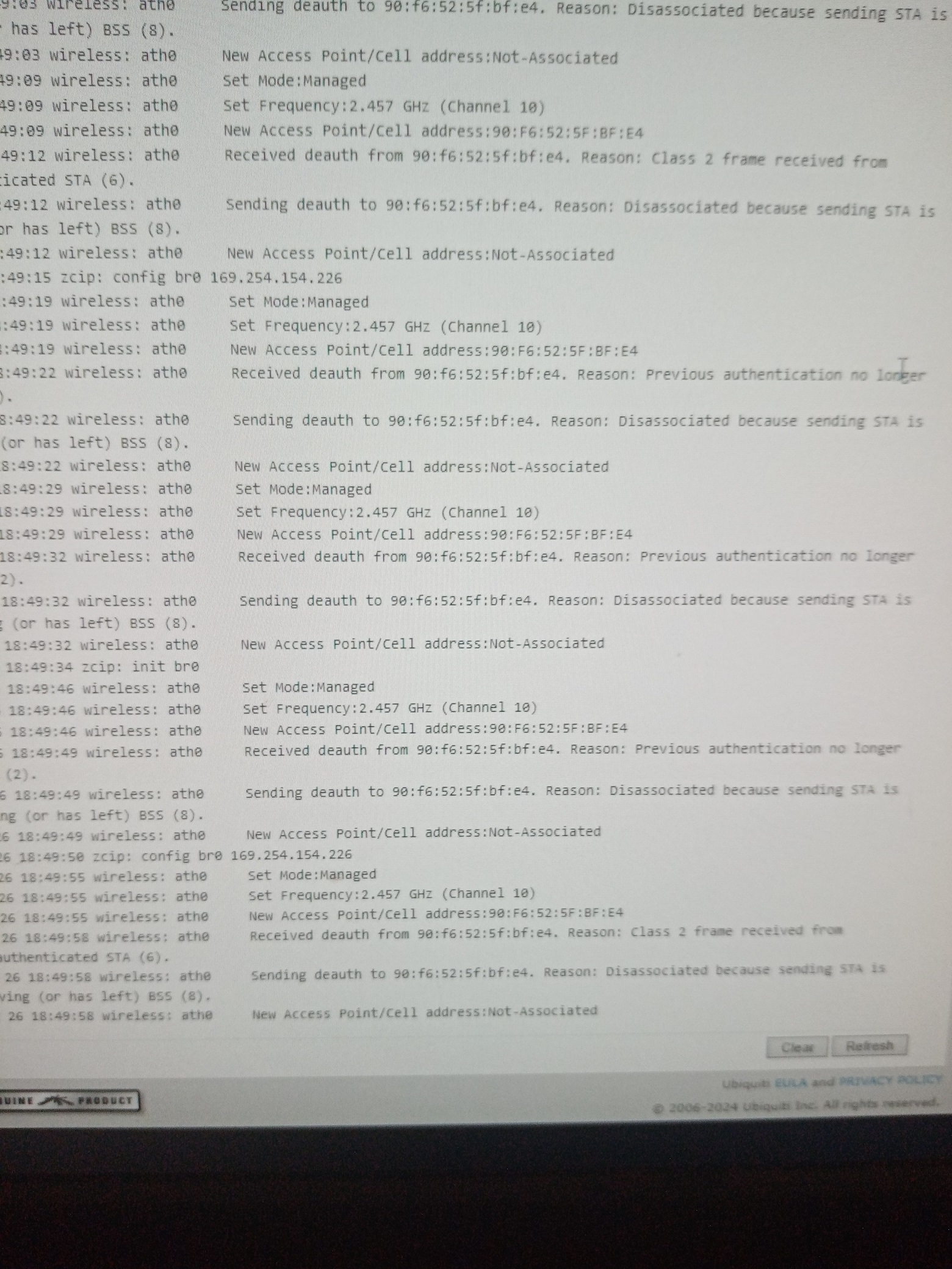

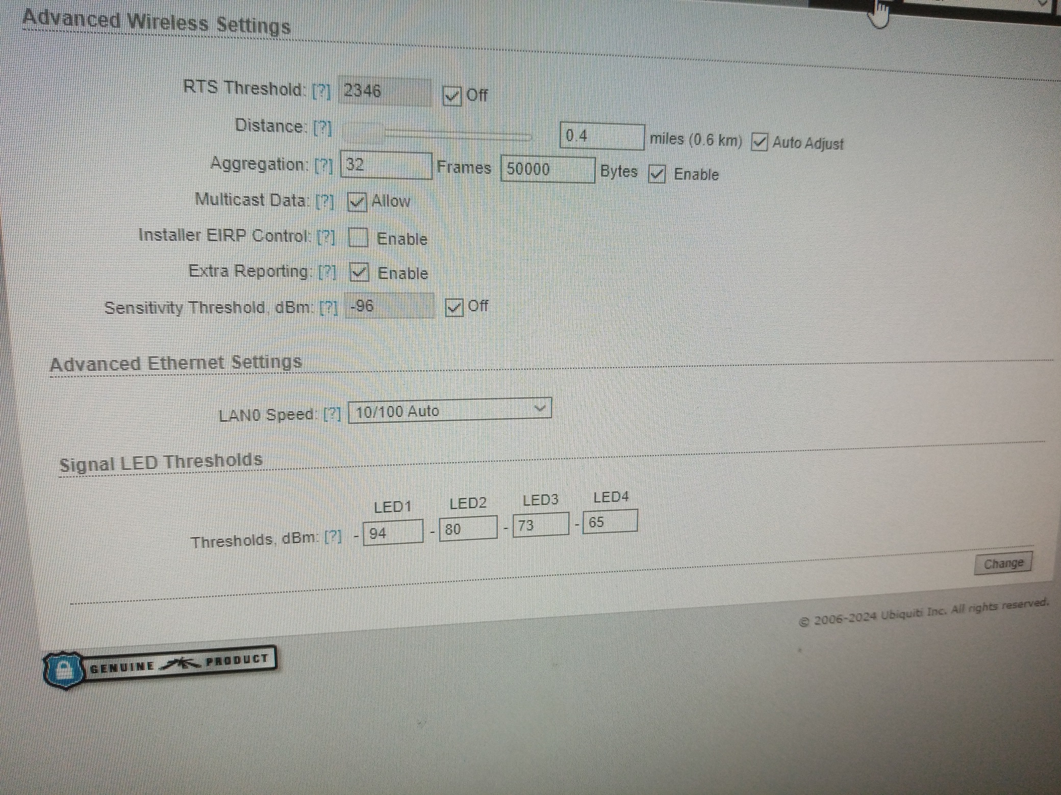

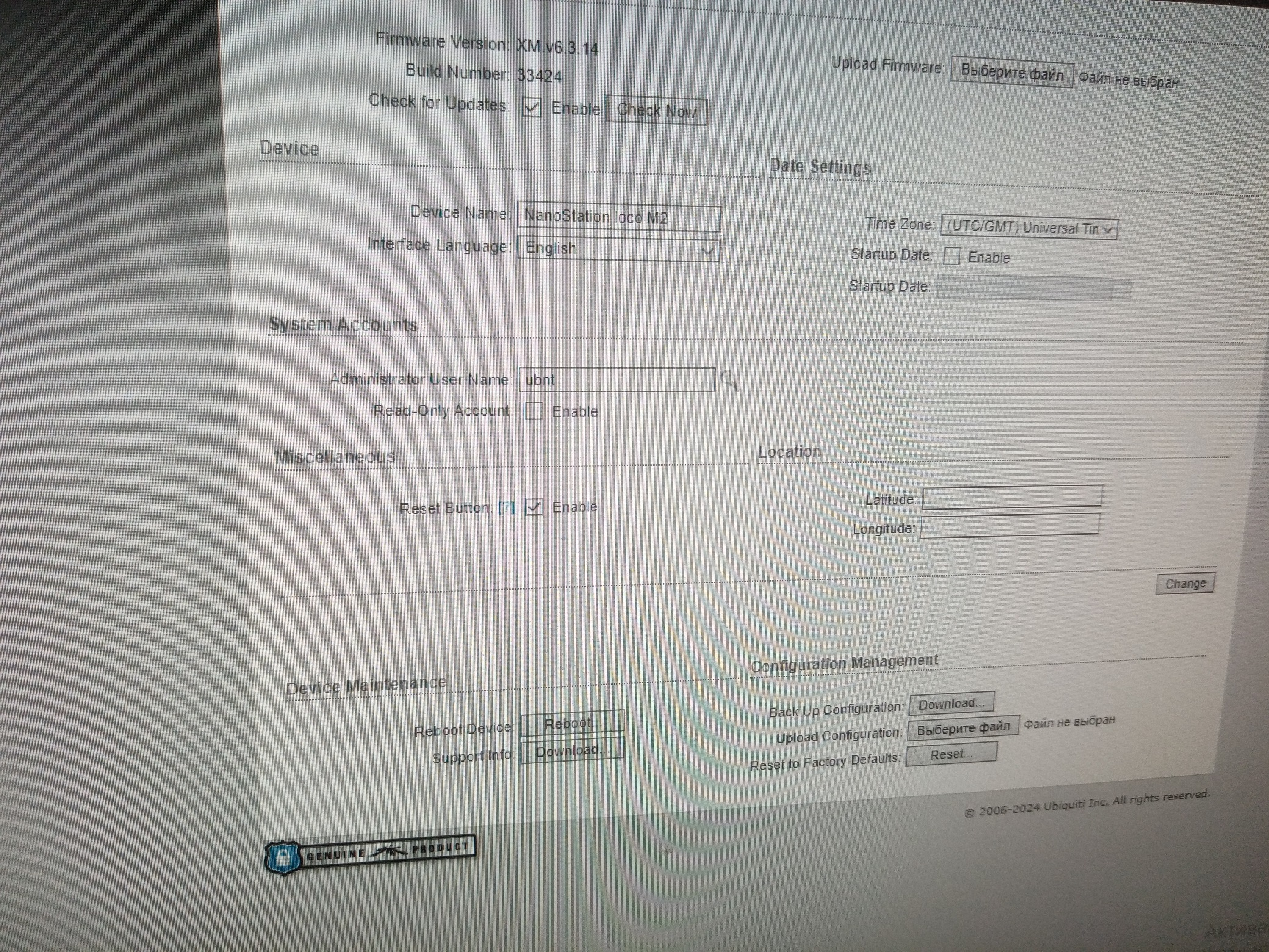

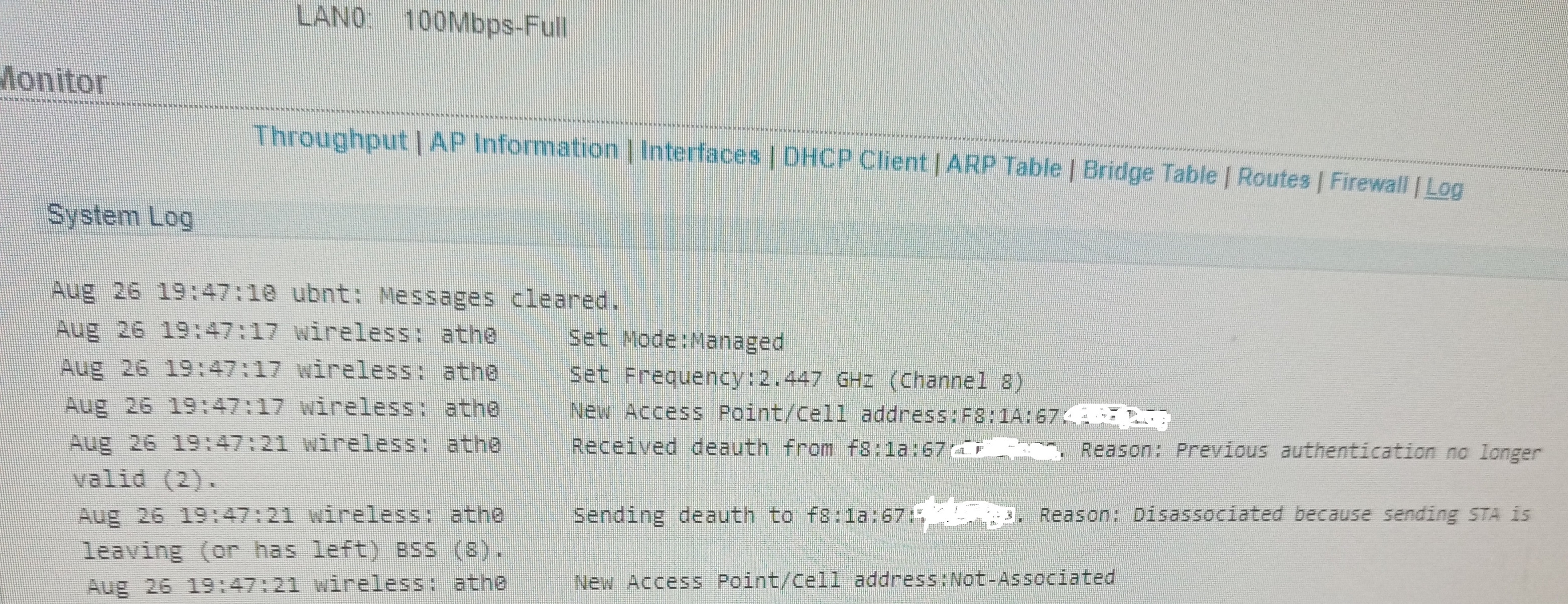

Неделю назад работало все нормально loco m2 как клиент соединяется в 450 метрах с базой tp-link (роутер в квартире)... Сегодня включил loco m2 и почему слетели все настройки до дефолта. Прошивка стояла 6.1.3 Не могла соединится потому что слетел и пароль wifi, изменил пароль wifi как и любую настройку не мог, потому что при изменении настроек требовал сменить пароль администратора , при изменении которого писал что короткий по англиски.... поставил последнюю прошивку v6.3.14 Пароль изменить дала на более длинный. На старой прошивке какой бы не писал писало что маленький. Но клиент не может подключиться к базе пишет сигнал плохой -82 и не может даже аундификацию пройти судя по логу.
И на базе роутере я вижу что подключается клиент и отключается спустя секунд 20.... Даже пинг не успевает пройти.
previous authentication no longer valid(2)
Disassociated because sending STA is leaving (or has left) BSS (8)

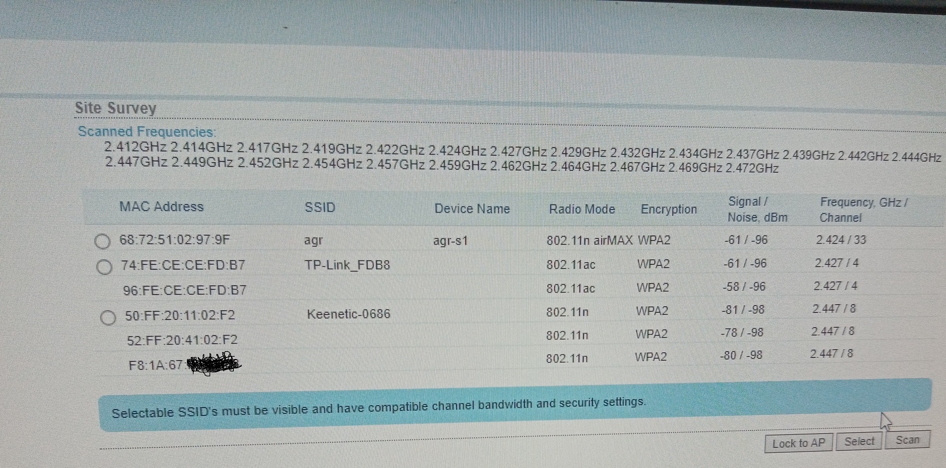

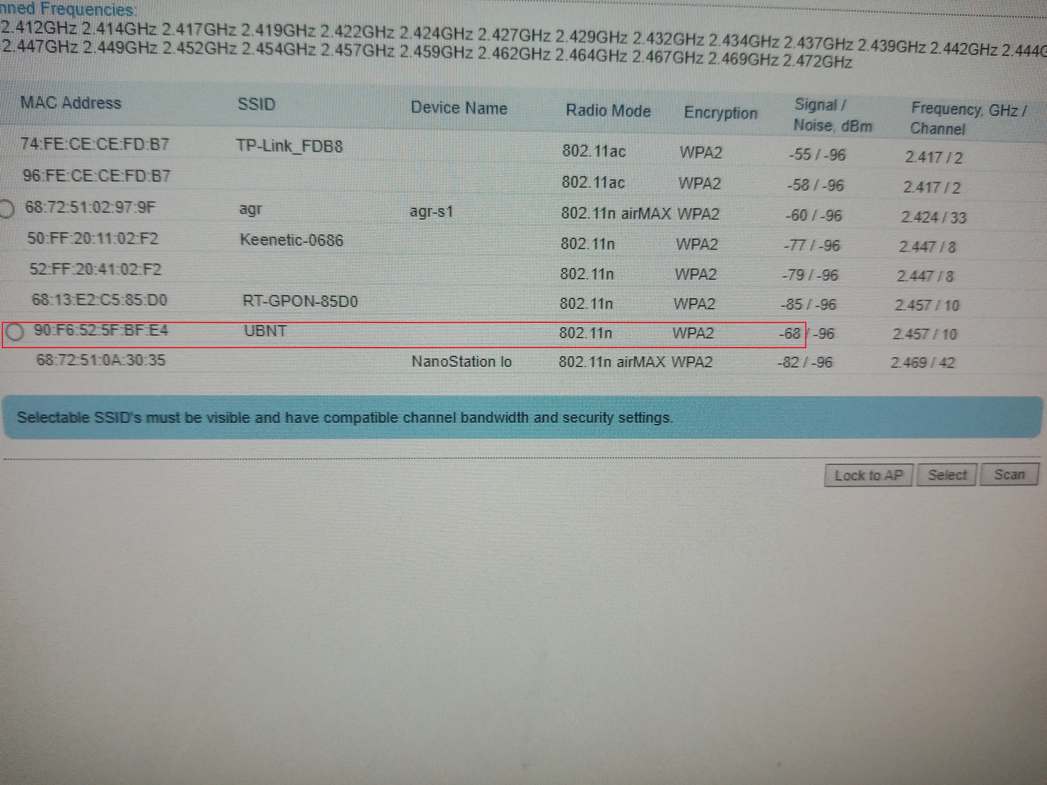

Но база пишет что сигнал -72 пробовал менять каналы добавлять мощность, всеравно. (антена на пятиэтажке, эфир загажен, но раньше не чего не рвалось)
Что может быть ,что можно предпринять чтобы понять железо это или ПО . Может вода в кабеле...

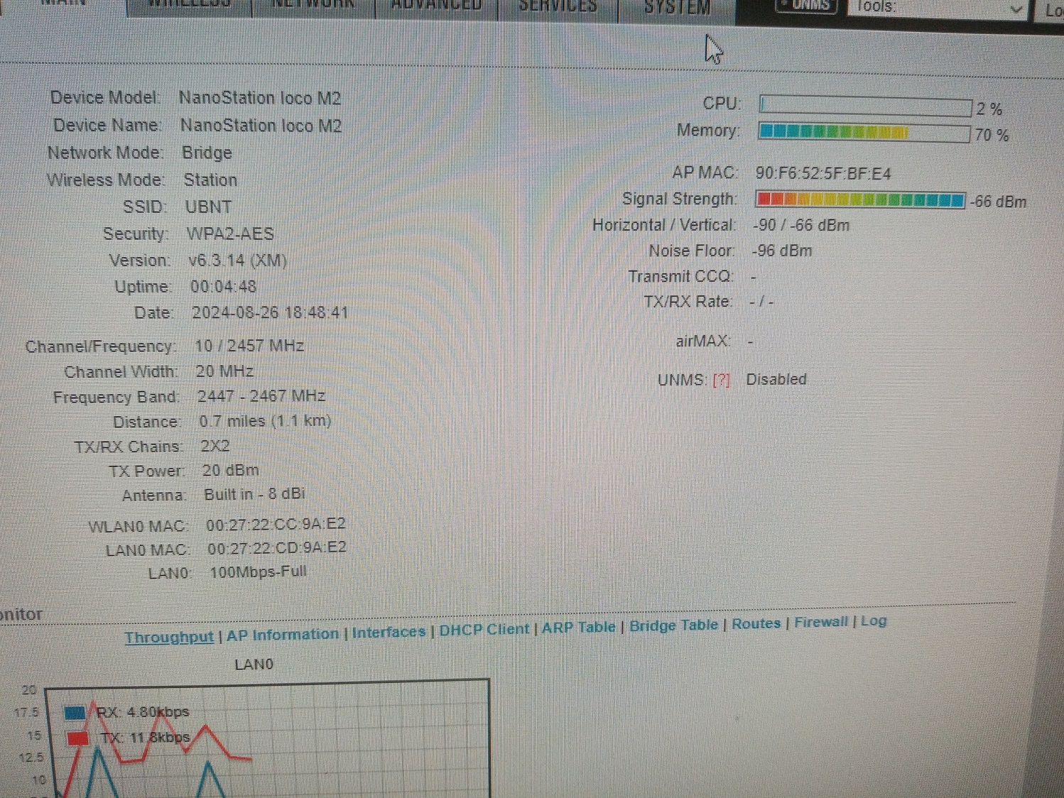

В общем попила всю кровь грешу уж на то что спец службы что то глушить поставили рядом же завод кое что делает для РА.
В общем заменил кабель на клиент где локо, результат такой же.
Заменил на базе тплинк с 841nd на WR741N и развернул wifi антенну базе( от положения меняется горизонтальная или вертикальная ), при этом сигнал на клиенте стал значительно лучше вместо -82 стал -66-70
, не знаю из за поворота антенны или замены роутера это произошло.

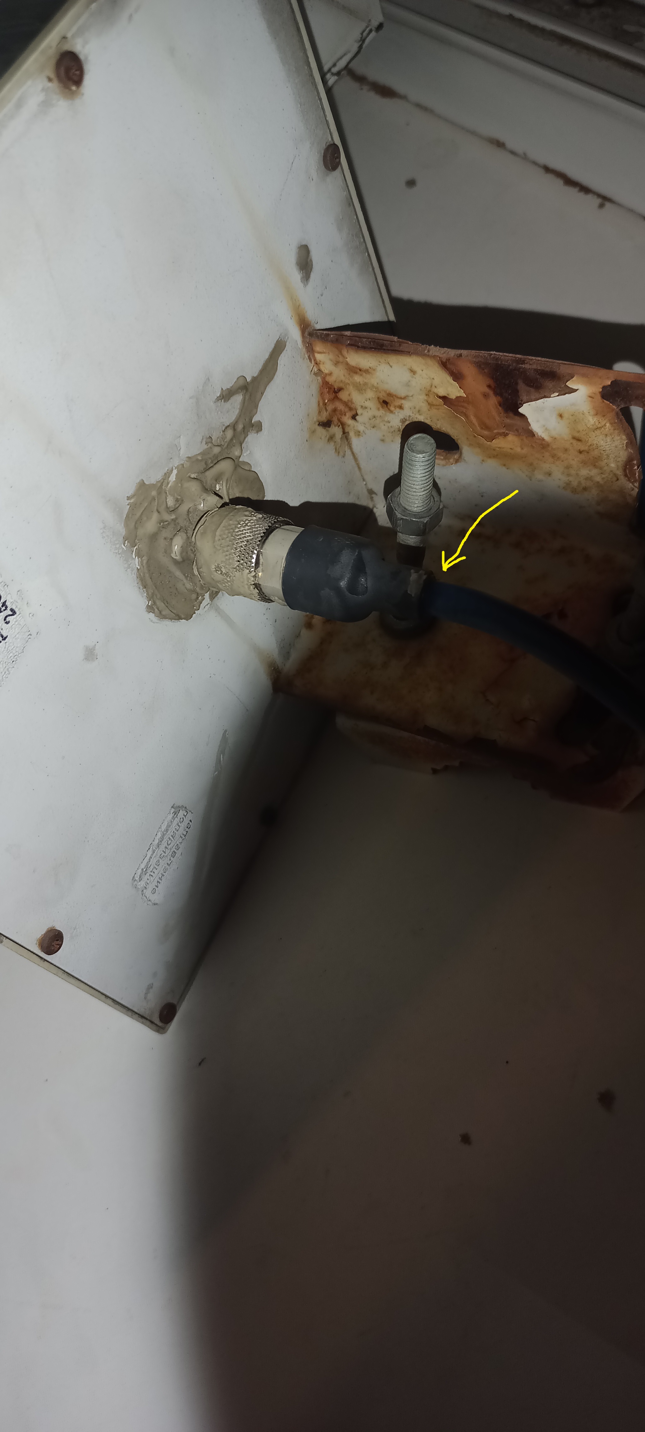

Разобрал эту забавную панельную антену на базе внутри воды не обнаружено(4 квадрата спаяны к центральной жиле разъема)
В разъеме тоже несмотря на дождь, единственное думаю вода затекла там где указал стрелкой пол муфту резиновую?(хотя если бы была вода наверное глюки бы выражались иначе?)
При замене кабеля на клиенте где локом2 выли обнаружены капельки воды маленькие как конденсат под крышкой, на на раъеме не было ничего даже окислов белых. Мне кажется это из за того что всю заматал изолентой ей и она не дышала....
Пробовал менять poe.
лог немного изменился....
class 2 frame received from authenticated sta (6) но это пишут что AC рядом сидит и надо уходить больше чем на мгц от него... ну да у соседей появился на 2 канале .... у меня ловит в частном доме наже на телефон.
Завтра попробую убрать шифрование до web или заменить локо на буллет....
если не поможет то остается кабель метровый от роутера до антенны затекло в резиновую муфту.... хотя с трудом вериться в это.
Вообщем на фото видно как на клиенте он пытается подключиться к базе и разрывает сигнал и так по кругу....

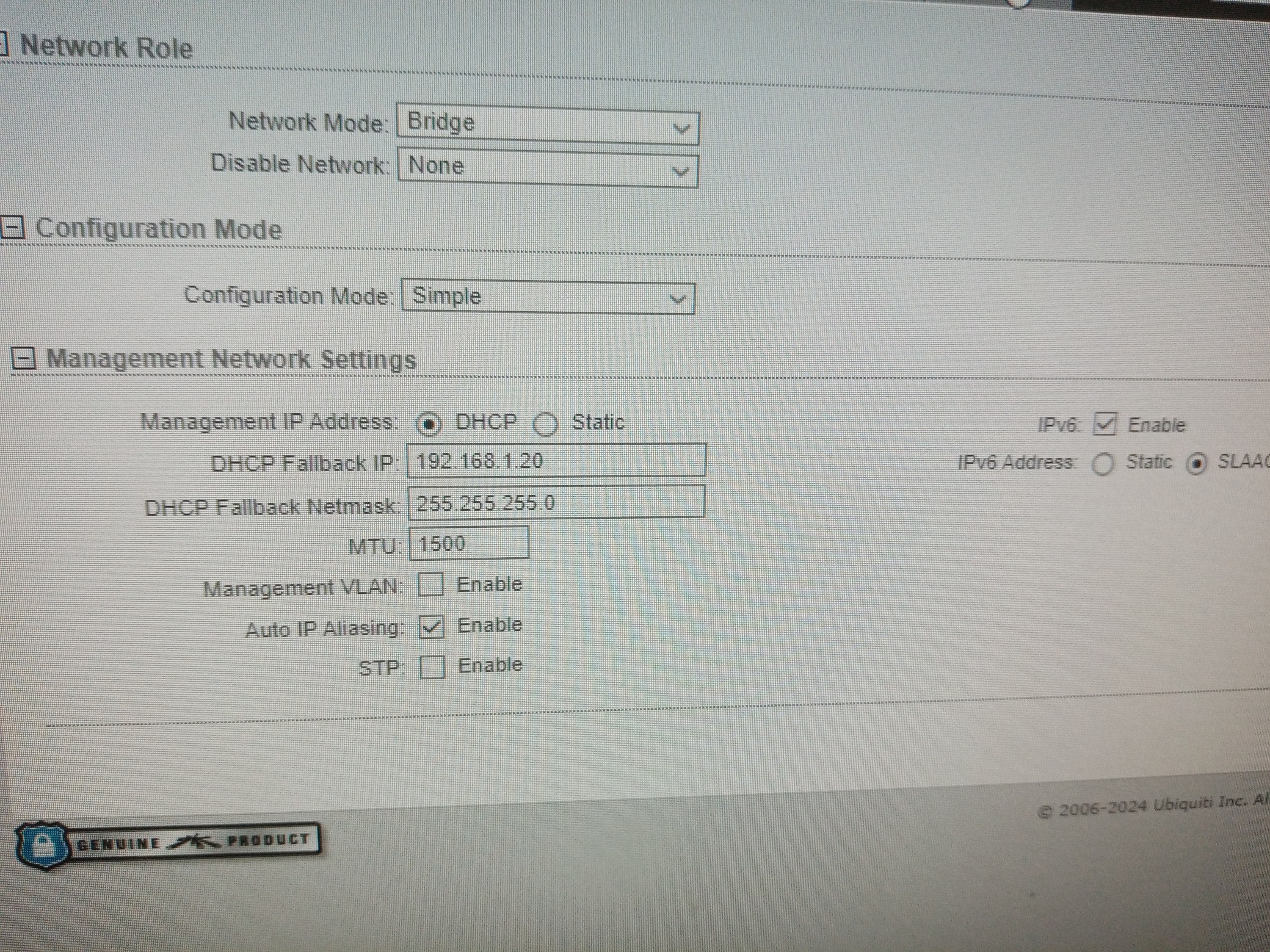

да все в этом дело и было шлюз не был прописан в настройках соединения на пк
и локо клиент сбрасывал линк раз интернет не шел....
6.894
А что tp-link в логах пишет? В чем сейчас проблема и какая ситуация с радиомостом?
M
marafon
15 Фев 2020
19
все нормально стало... после того как вбил в настройках стевого подключения на пк со тсороны клиента и интернет пошел и перестала пропадать связь в ubnt веб интерфейсе появились характеристики ccq 60 и прочее
