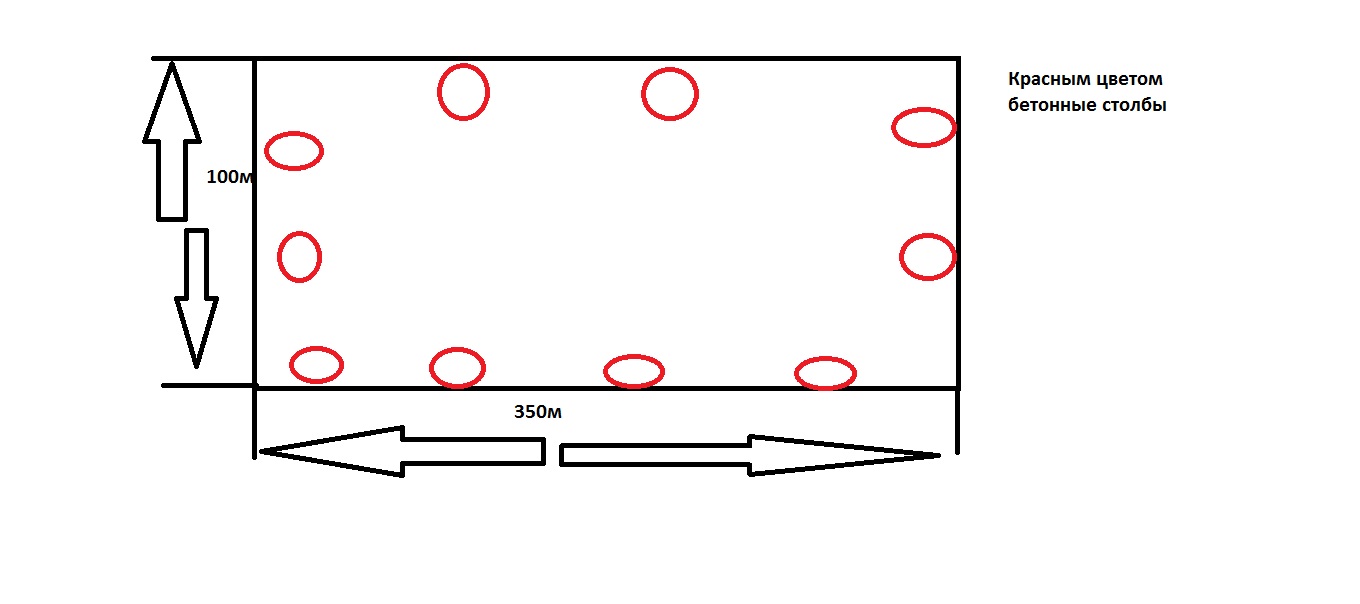

Приветствую, посоветуйте что можно поставить.
Есть площадка, нужно обеспечить стабильный интернет для мобильных терминалов, 5 штук.
Посоветовали поставить UniFi AP Outdoor+, друг за другом.
Может что то другое, и какое количество нужно для такой площади.
Спасибо.
Фото есть площадки
    65,7 KB · Просмотры: 1.193
количество будет зависить от мощности и дальности работы самих терминалов.
Возможно вам и одной Аутдор хватит, а может через каждые 30-50 метров их ставить придется.

просто ставьте их (если возможно) по центру. по шире их сигнала хватит с запасом, а по длине посмотрите. тут сильно зависеть будет еще от перекрытий.
