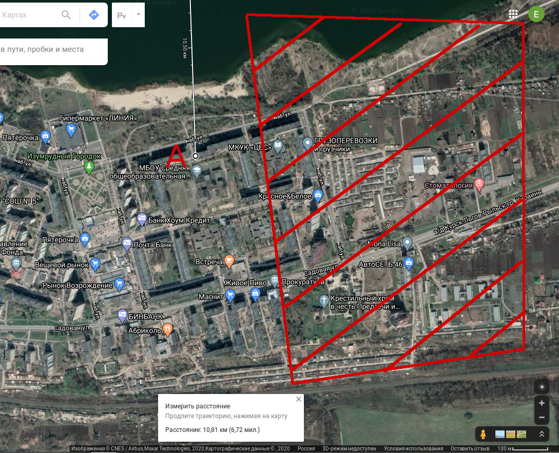

Помогите пожалуйста подобрать оборудование для создания радиомоста с отсутствием прямой видимости.
В прикреплённых файлах скриншот участка карты местности.
Исходные условия:

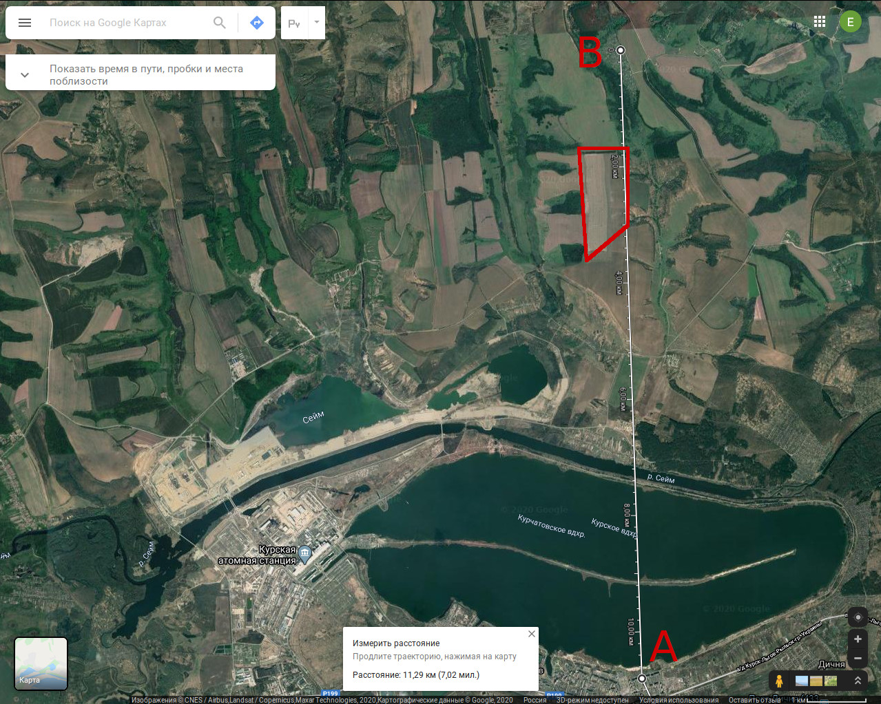

А - точка в городе (крыша 9-ти этажного жилого дома) которая должна быть одной частью радиомоста. В - точка на крыше садового дома в 10,5 км, которая должна быть второй частью радиомоста. Точка В находится выше, чем А. Проблема в том, что с позиции В видимая зона - заштрихованная область скриншота 2.
Если смотреть с позиции В, то на скриншоте 1 показана пятиугольником зона, которая немного перекрывает прямую видимость точек. Эта зона ниже, чем высота В, но всё равно закрывает А.
Исходя из этого подскажите пожалуйста, какое оборудование можно выбрать.
Спасибо.

Вы забываете о зоне Френеля. Отсутствие прямой видимости - уже по себе минус. если есть возможность, ориентируйтесь на отраженный сигнал, ну и 5 ГГц Вам явно не подходит, только 2.4 ГГц, у него "проникаемость" лучше.

Благодарю за ответ. Буду изучать вопрос. На счёт отражённой зоны - не знаю. Дом на набережной. На направлении луча открытое пространство.
