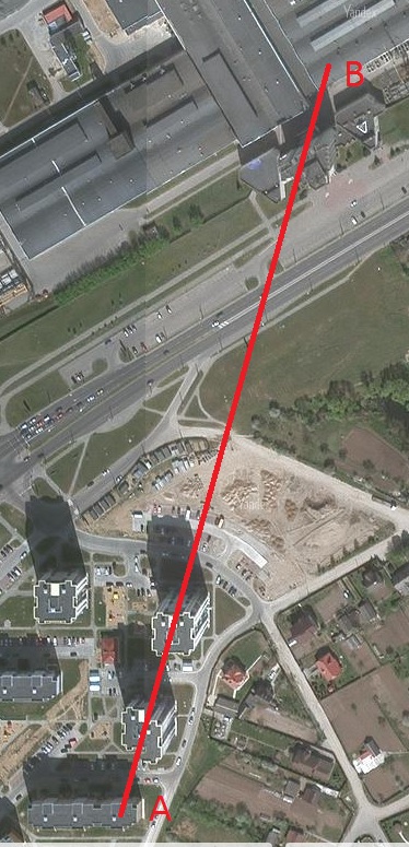

Здравствуйте. Подскажите, можно ли организовать wifi на 500м с одного здания в другое, но если на пути встречаются три высоких здания?
    137,7 KB · Просмотры: 408
Насколько я понял из спутниковой (?) фотографии - точка передачи и точка приема находится ниже зданий, через которые пролегает прямая видимости. Тут не получится даже на 2.4 ГГц. Есть вариант на левой высотке (вне прямой) поставить ретранслятор, либо искать вариант с отражением, но это уже, скажем так, дело случая - получится, не получится.
