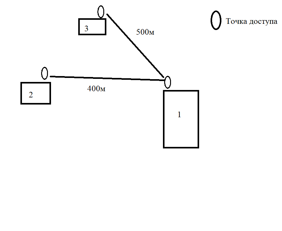

Здравствуйте!
У меня такая ситуация. Есть 3 здания. В первом (главном) здании имеется локальная сеть с Интернет в которой работает 1С. Имеются еще 2 здания удаленных на расстоянии 400-500 метров от главного здания. Подскажите пожалуйста какое оборудование подобрать для такой сети.
Я так думаю что на каждом здании должны стоять Точки доступа Ubiquiti Nanostation Loco M2, одна из них стоять в режиме базы а другие 2 как клиент? такой точки доступа должно же хватить на такое расстояние?

Какой точно угол между клиентами со стороны базы?
Исходя из этого нужно выбирать АР. Если угол больше 30 градусов, то базой делайте Rocket с круговой, либо секторной 90-120 град. антенной.
Клиентами можно Loco.

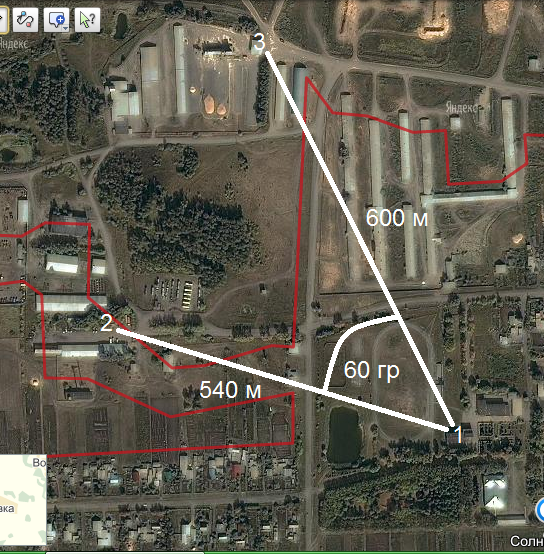

прилагаю вид со спутника. если можно скажите какие именно устройства лучше подайдут. какие модели, и что еще нужно помимо этих точек доступа . в каждом клиентском здании есть только по 1 компьютеру. предполагается что компьютер во 2-м и 3-м здании будут передавать информацию на сервер 1с который находится в 1 здании в локальной сети

есть несколько конфигураций.(из личного опыта я делал 4 сетки)
1. самая дорогая, но самая надежная:
AP - Rocket M5 + секторная антенна AirMax 5G-19-120
Station - NanoStatio M5 *2
итог работает схема уже 2 года, стоит на побережье.
первый такой опыт на тот момент был. сильно переживал.
за все это время я туда ни разу не ездил, отказов не было, работает все как часики!!!
2. менее затратная,
но тут нужно смотреть по углу, 60 у меня не было таких больших углов
3шт NanoStation M5
3. на большое расстояние делал
угол около 5 градусов расстояние до 6,5 + 5км
интернет в поселок заводил.
там я использовал 3 шт NanoBeam M300
и о чудо работает по 25-35мбит инет, но если бы провайдер был более хорош то можно было и больше выдавить
эта схема интересна тем что AP работает в режиме SOHO Router, поднимает PPPoE сессию еще и раздает. работает с июля прошлого года
собирался 2 моста делать но и так заработала.
кентам на дачу, что бы по выходным нормальный интернет был + видео наблюдение
Что теперь касаемо 1С. тут только терминально работать, все остальное без проблем.

И проверил угол, он 50 градусов, не 60 я ошибся
Кстати сейчас смотрел в магазинах города Омска есть только Точка доступа Ubiquiti NanoStation M2, Ubiquiti NanoStation M5, Ubiquiti NanoStation Loco M2, Ubiquiti NanoStation Loco M5
Антенн таких нет вообще

На таком расстоянии вам подойдут любые точки, единственное - Loco - фона много создают, поэтому обычно их не рекомендуют.
если не планируете добавлять точек с других сторон, то можно попробовать поставить 3 nanostation должны уместиться в ваш угол.
если не уместятся возьмете еще один и сделаете по мосту на каждое направление, либо сразу можно взять Нанобимы и сделать из них мосты
если будете еще добавлять, то в центр Рокет с круговой антенной, а к нему уже клиентами
