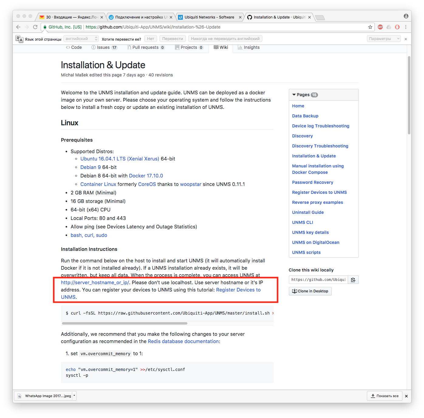

запрашивает в момент активации услуги. и на сайте ubnt.com такая рекомендация
Вы не умеете переводить :D:D:D
Указывается в инструкции, что НЕ НАДО ИСПОЛЬЗОВАТЬ localhost - что в переводе на IP будет: 127.0.0.1
Рекомендуется использовать server hostname или его ip.
