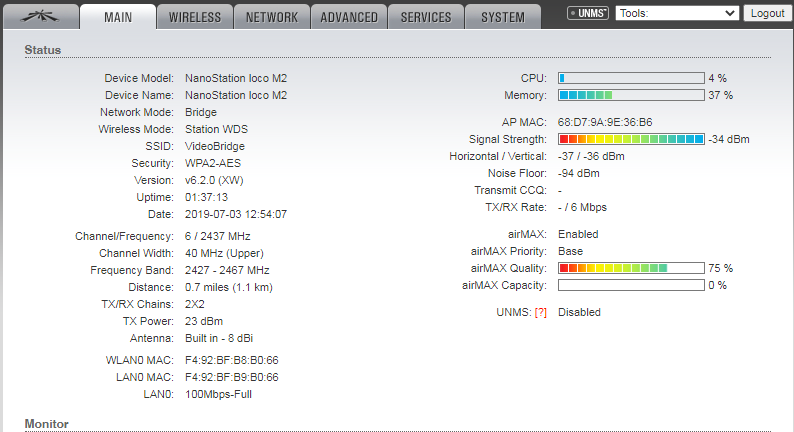

Чтобы не создавать новую тему решил написать здесь. Купили две новые точки доступа . В первую-же при настройке не смог попасть привычным образом (по адресу 192.168.1.20). Просканировал адреса и обнаружил точку по адресу 192.168.1.3 (!), это новая из коробки... Ну ладно, однако не войти, пароль по умолчанию не работает. Понятно, что кто-то ее настраивал. Сбрасываю на заводские установки, получаю доступ, настраиваю. Но, не работает! Постоянно (периодически) меняется канал то 33 то 6; скриншоты прилагаю. Что с этим можно сделать? Или нести по гарантии?

Желательны скриншоты ещё с "Wireles" и "Network" с обоих устройств. Со второй проблем нет? Если настраиваете "на столе" снизьте мощность до 2-3 dBm (максимум 5 dBm).
У Вас нет в сети устройства раздающего DHCP?
Опять же, не понятно, адрес получился заводской?
И Вы привели скриншоты, где - оба station, т.е клиенты, а один должен быть точкой доступа (access point) и тоже WDS.
P.S. Если захотите возвращать, не вздумайте меняйте прошивку, если нет - поставьте новую на обе: https://www.ui.com/download/airmax-m/nanostationm
Надо ехать на объект...
Нет, такого устройства нет.
-Адрес получился заводской, но я поменял на "нужный мне".
-Это скриншот "клиента" в разное время с интервалом в несколько секунд.
Скриншота точки доступа нет, но как раз все описанные операции проделывал именно с ней.
-Прошивку не обновлял.
6.889
Желательно скриншоты настроек, что я выше описал с обоих сторон (конфиденциальные данные - затрите, если нужно).
