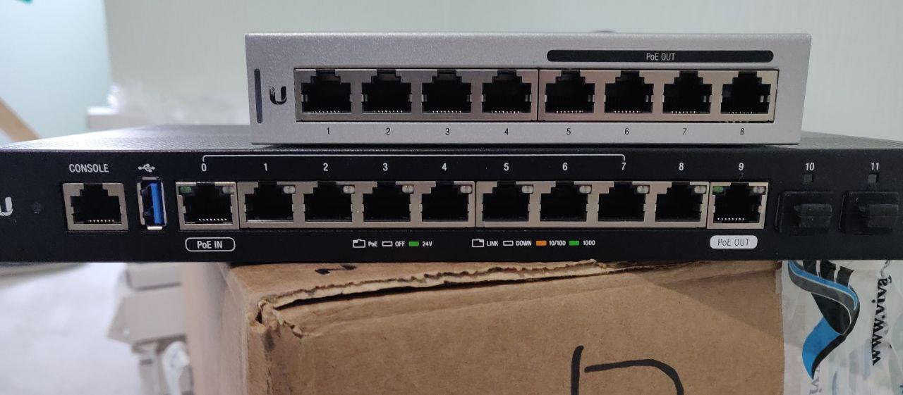

Добрый день.
Помоги разобраться как и куда подключить ваше оборудование. Купил вашу продукцию:
Коммутатор Ubiquiti UniFi Switch 8 60W (US-8-60W-EU) 8xGbLAN(4xGbLAN + 4xGbLAN PoE)
Ubiquiti EdgeRouter 12
Ubiquiti UniFi AP AC PRO
Ubiquiti UniFi Video Camera UVC-G3-AF
Ubiquiti UniFi Video Camera UVC-G3-DOME
Правильно я понимаю, что кабель от провайдера входит в роутер в порт Poe in? В какой порт и к роутеру или свитчу подключать точку доступа и видеокамеры?
Видео с видеокамер хочу писать на QNAP TS-412, возможно ли это?
К какому разъему и какого устройства подключить компьютер и интернет розетки в квартире?
    81,6 KB · Просмотры: 415
Да, можете в "0" порт подключить, у него нет выделенных портов для внешней связи, как в домашнем роутере. До подключения к провайдеру, нужно будет его настроить (https://dl.ubnt.com/guides/edgemax/EdgeOS_UG.pdf), для этого используется "0" порт.
Также учтите, что им нельзя управлять с помощью unifi контроллера, так как это другая линейка.
По поводу камер сетевого хранилища сложно сказать, т.к. у производитель специально выпускает свое собственное, совместимое с его камерами.
Если Вы покупали у нас, можете обратится по почте, приложив номер чека или накладной, чтобы получить более квалифицированную. консультацию.
