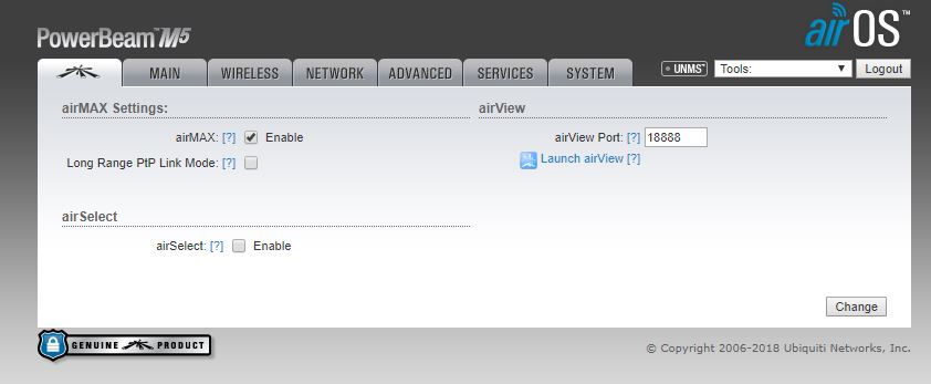

На М5 airmax включен? Серия AC может быть точкой доступа для серии M. Наоборот нет. Параметры шифрования соответствуют? Версии прошивок?

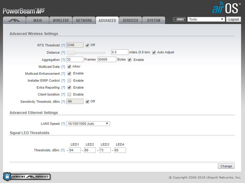

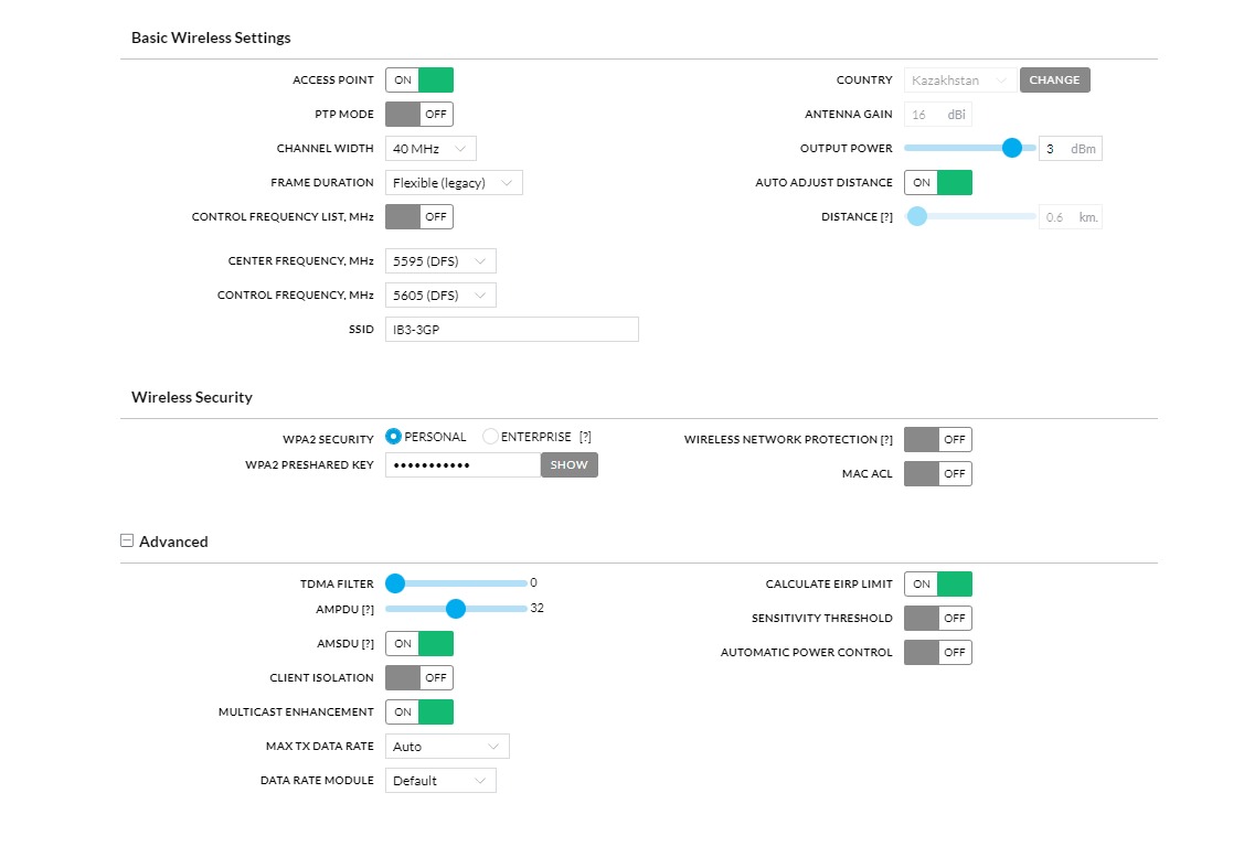

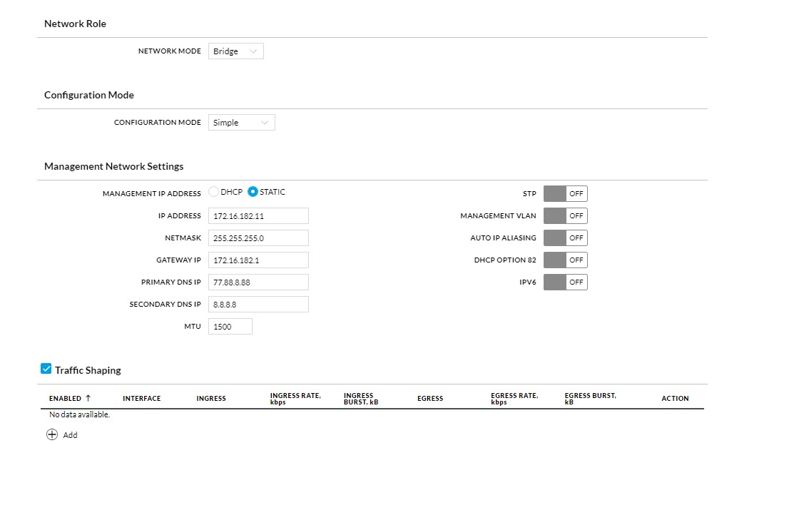

ниже скриншоты точки и станции:

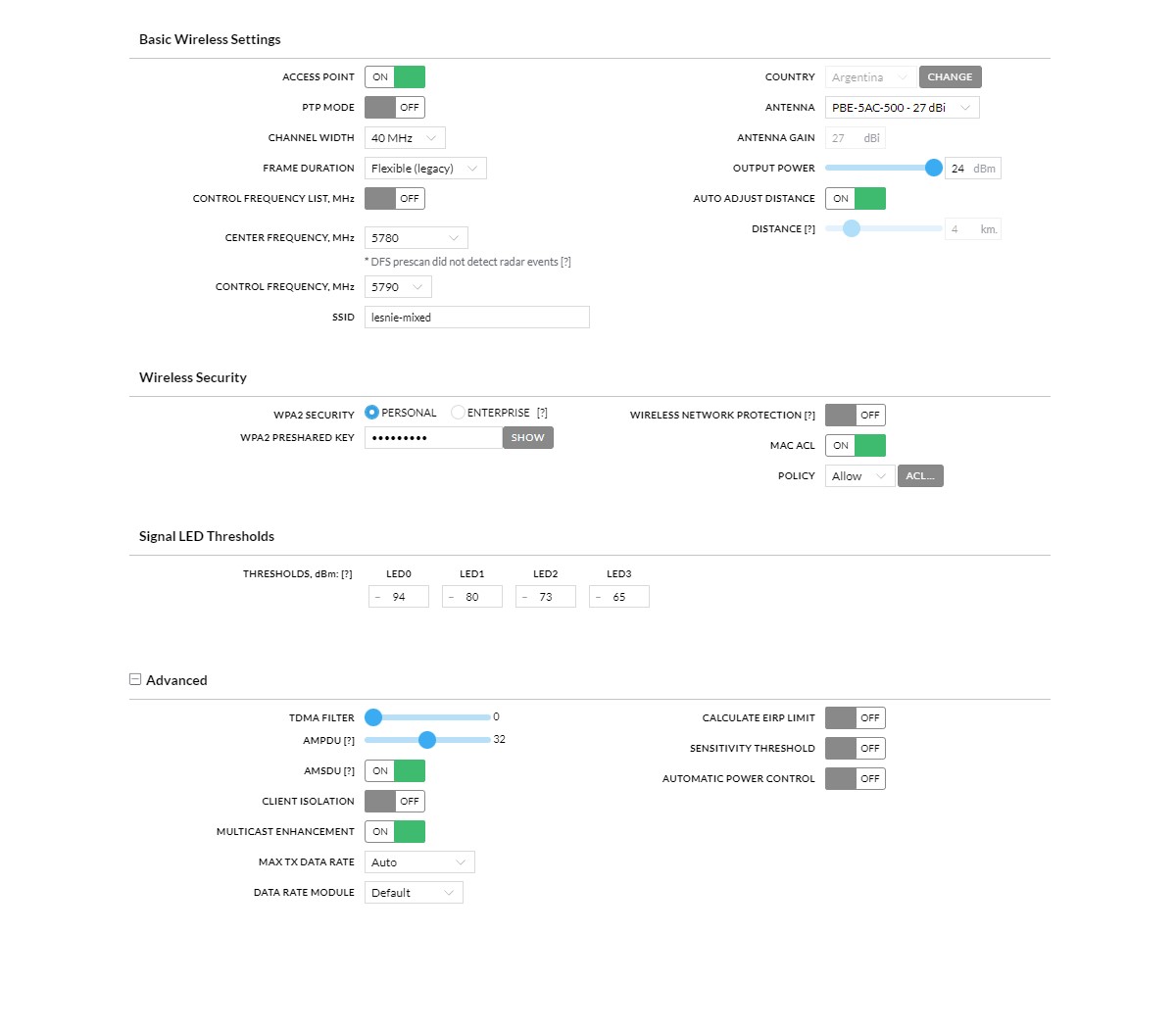

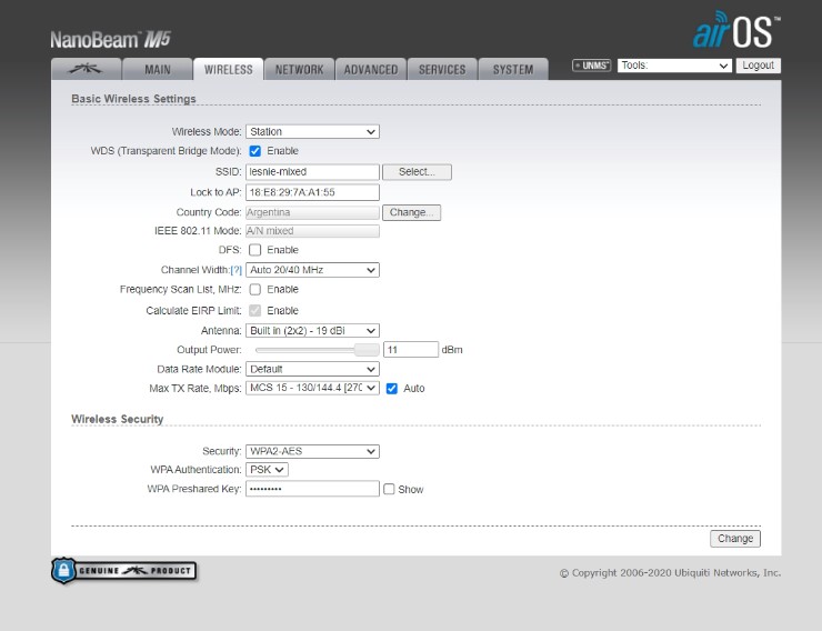

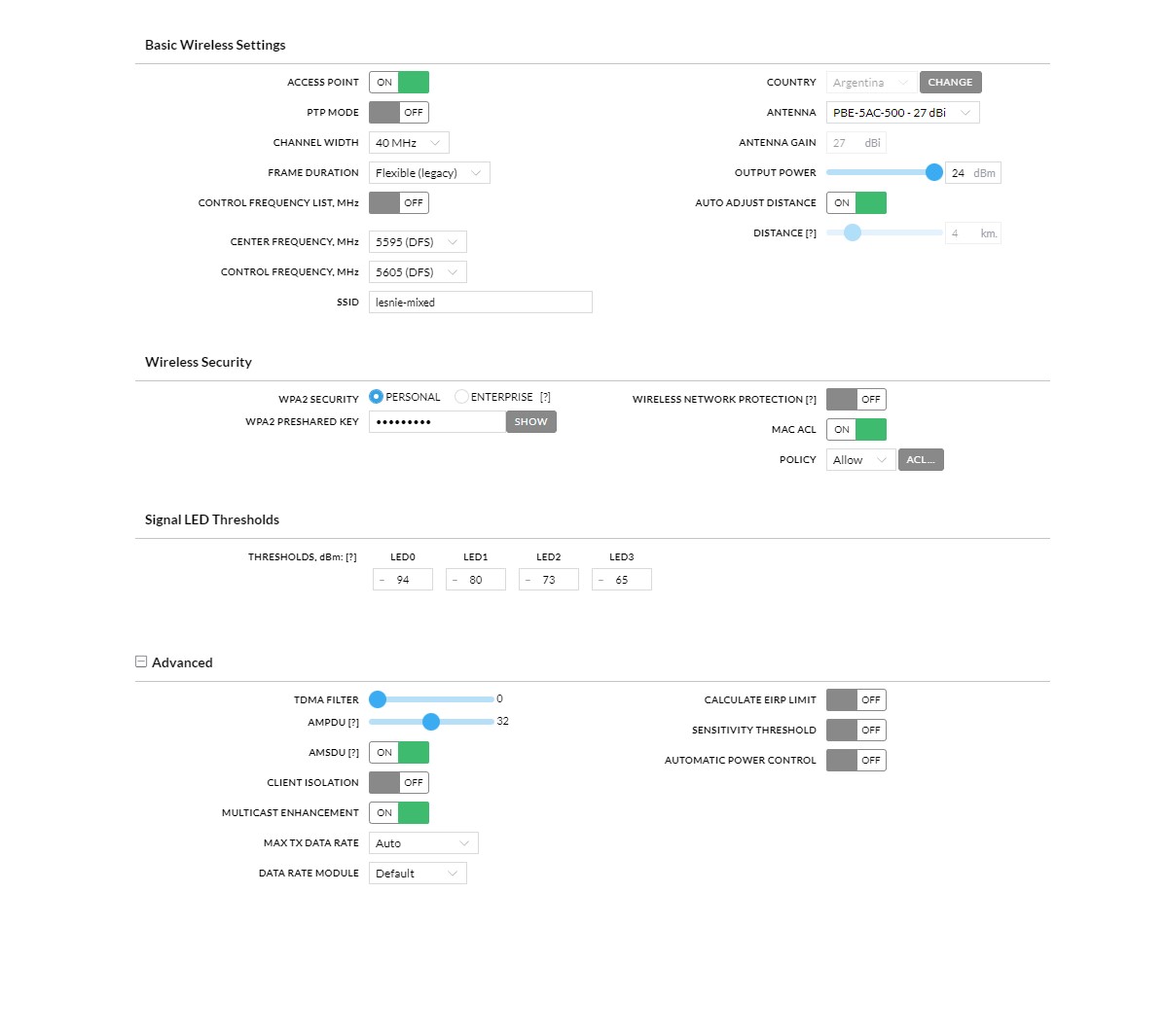

Добрый день. Таже проблема. Никак не хочет подключаться nanobeam m5 к powerbeam 5AC. Прошивки последние 8.7.11 и 6.3.2 соответственно.

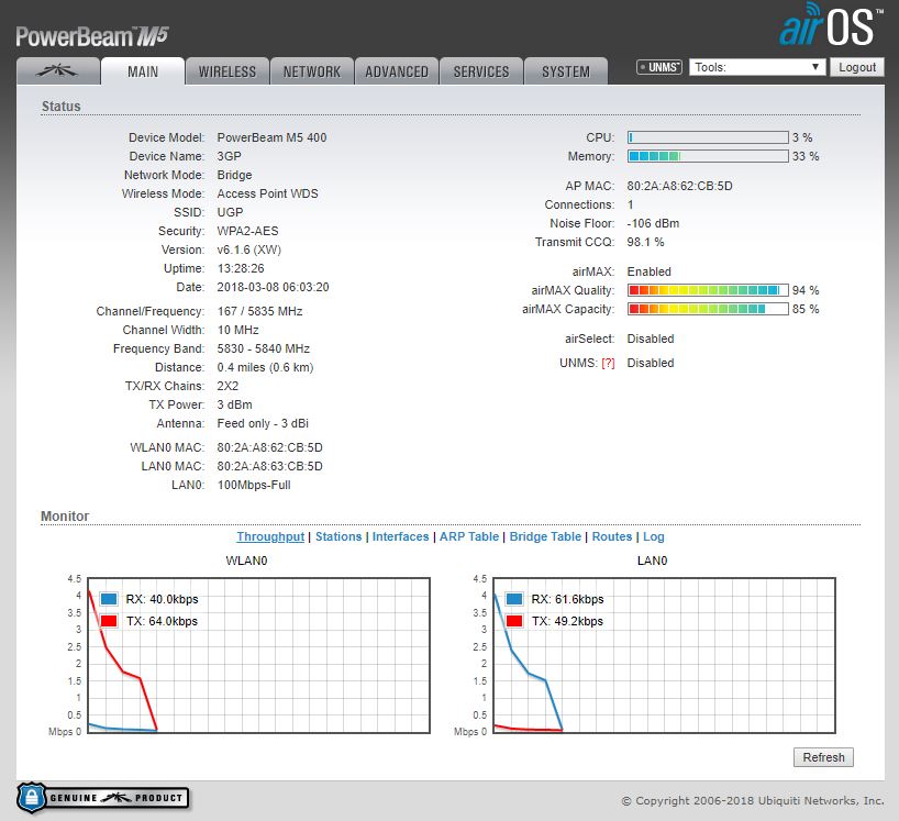

Ширина канала на LiteAP AC-120 стоит 40 МГц, а на PowerBeam M5-400 - 10. Выставлены разные каналы. На PowerBeam старая прошивка.
Только WPA2.
Я правильно понимаю если ставишь в положение OFF - WIRELESS NETWORK PROTECTION, то шифрование отключается?
M5 в режиме репитера имеет только два варианта, либо WEP, либо без шифрования. AC - из шифрования только WPA2. Поэтому если очень нужно, то стоит использовать без шифрования, и MAC ACL black/white list. Серия AC - вообще не может работать репитером. Кроме того, серия AC работает только с фирменным протоколом "airmax"/"airmax AC". Если конечный клиент после репитера на M-серии, не является устройством ubiquiti - смысла вообще нет.

Допустим, в таком варианте конфигурации все равно нет соединения. В чем может быть проблема? В одной из тем нашел что прошивка AC должна быть не выше 8.7.1, установил ее, но соединить точки все равно не могу. Может стоить понизить прошивку nanobeam?

Уйдите с DFS - на другие каналы. Без этой аббревиатуры в скобках.

Готово, коннекта нет. На станции так же снял галочку с dfs

Т.е. видит но не коннектится?
Верно, правда сигнал -83 может из-за этого?
В общем сделал даунгрейд станции до 6.1.2, без результатов.
Заказал Nanobeam AC, думаю это самый простой выход.
