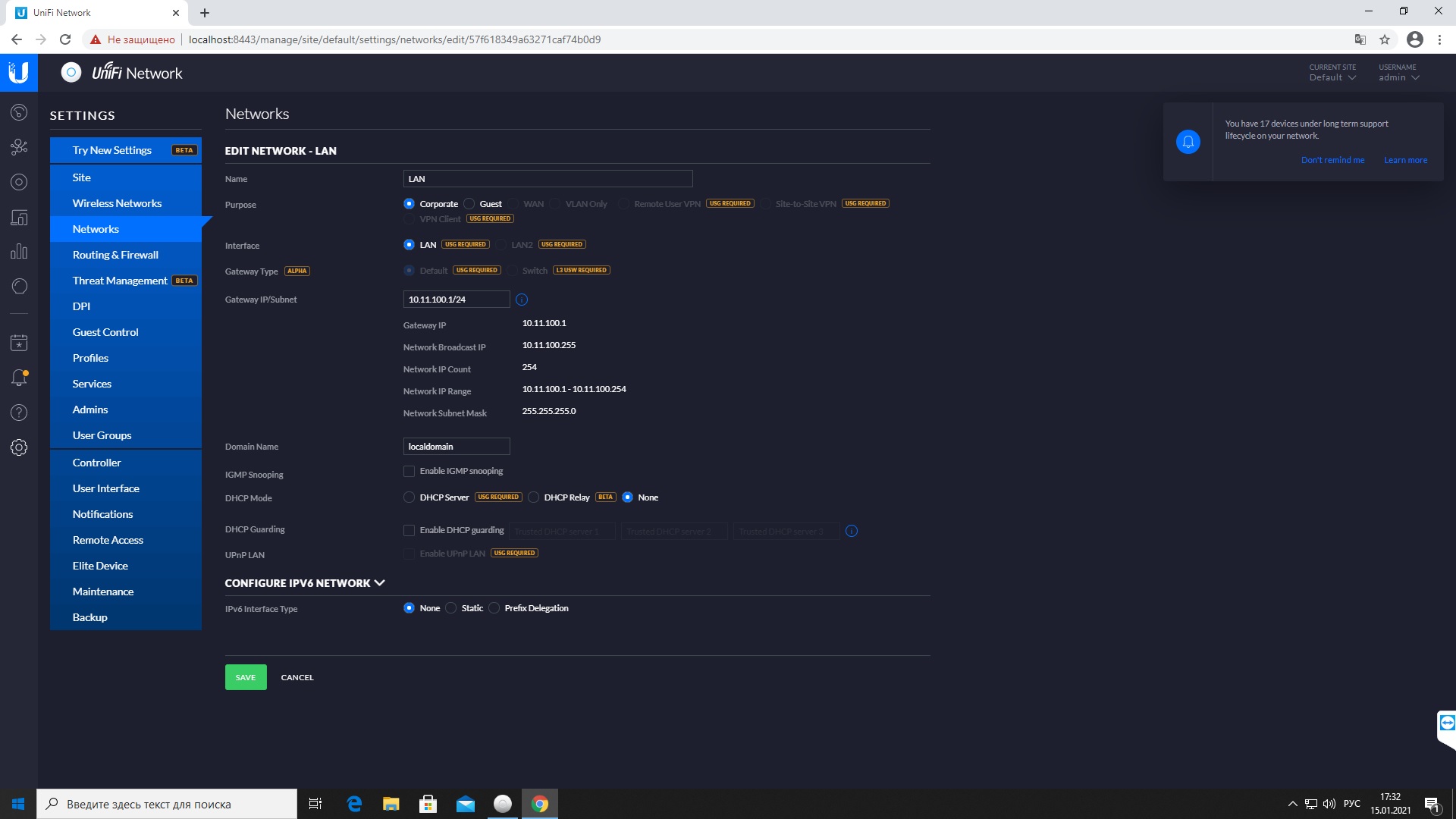

У меня сложилась непонятная ситуация.
Поставил точки доступа nanoHD. У меня смартфон подключается, все работает.
Однако у многих пользователей устройства либо вообще не подключаются к сети, либо подключаются, но без выхода в интернет.
У тех кто подключается устройства получают правильный ip, правильный шлюз, но в интернет не выходят.
Еще есть странная особенность. Когда с этими устройствами стоишь прям под точкой доступа , то сигнал либо очень слабый либо его вообще нет. Хотя на моем смартфоне все ок.
кто-нибудь может подсказать мне что делать?
Спасибо.

dhcp раздает роутер.
Какие настройки нужно выложить?

Версия 6. Как правильно вернуть версию 5? удалить 6 и установить 5? И загрузить бэкап?
настройки сети, к которой подключены точки доступа : 192.168.30.0/24 шлюз 192.168.30.1
dhcp раздает адреса из сети 10.11.100.0/24 шлюз 10.11.100.1
настройки wi-fi во вложении.
