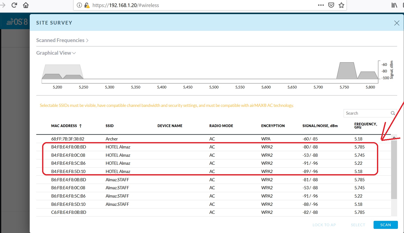

телефон, ноутбук в квартире не ловит. возле квартиры ловит телефон и ноутбук. сейчас найду с помосчью Nanostation 5AC Loco к чему хочу подключится и сделаю скриншот
F
fert
18 Янв 2020
14
33
прикрепляю скриншот с Nanostation 5AC Loco. Ето я ее розместил в квартире сразу возле входной двери, отсканировал что она видет. Хочу подключится к тому что я выделил красным.

6.907
Вы меня не правильно поняли. К чему подключаетесь? А за настройки спасибо, но пока никак не могу понять, что за устройство там выступает, а скриншоты, уже потом всё-таки пригодятся.

ето сеть гостиницы, там разное оборудование стоит. и точка доступа у них не одна, а много, что бы покрыть всю гостинецу. Всего оборудования не знаю, но знаю что у них стоит MikroTik, NETIS, tp-link

Nanostation 5 AC Loco видет 4 из тех что есть в гостинеце, меня любая из них устроет
6.907
Если нет там ubiquiti - с Вашем оборудованием, Вы не сможете подключится. У Вас очень современная версия (еще раз повторюсь работает только в режиме airmax). Сходите и спросите, что именно Вам нужно.

я посмотрел по мак адресу в интернете. там ubiquti. та я согласен поменять оборудование просто не знаю какое мне нужно.
