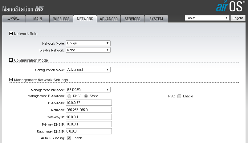

Нам сказали что настройки антенны надо менять.Вот что пишут:
Тут явно проблема в антенне 10.0.0.37.
При обращении от тестовой машины к микротику она дальше не пропускает трафик. И на биллинге я вижу ARP запросы в ее сегменте.
13:48:01.846105 ARP, Ethernet (len 6), IPv4 (len 4), Request who-has 8.8.4.4 tell 10.0.0.37, length 46
Я думаю проблема в том, что шлюзом этой антенны является она сама. Посмотрите сетевые настройки.
Укажите адрес шлюза правильный . Какой он должен быть уточняйте у Вашего сетевого инженера, который реализовывал всю
эту схему.

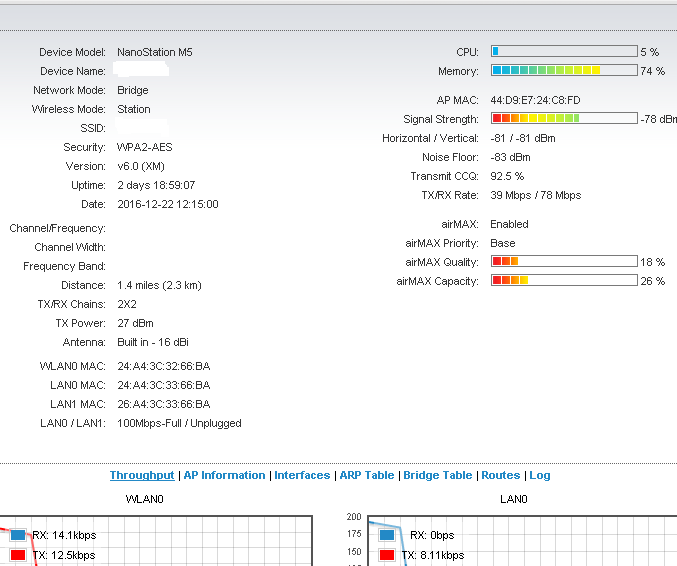

скрин антены
    1,1 MB · Просмотры: 1.012
    1,1 MB · Просмотры: 554
Эм, маска подсети не должна ли быть?: 255.0.0.0, можно и 255.255.255.0 (ниже описано)
Поменяйте везде. И про биллинг нам этот не известно ничего.
Немного про сеть:
Данная сеть имеет свободный для использования диапазон от 10.0.0.1 до 10.255.255.255, что соответствует маске 255.0.0.0 и префиксу 10.0.0.1/8. Но Вы можете распределить этот диапазон как посчитаете нужным, наиболее простым, удобным и понятным для большинства будет 10.0.0.1/24 с маской 255.255.255.0 - его адекватно воспримет большинство устройств вроде сетевых принтеров (при раздаче IP через DHCP сервера некоторые устройства неправильно получают адреса если сеть имеет маску/префикс, отличный от 255.255.255.0).
Соответственно если мы имеем 2 адреса со следующими масками 10.10.0.1/24 маска 255.255.255.0 и 10.10.2.1/24 маска 255.255.255.0, то они находятся в РАЗНЫХ подсетях и для их совместной работы нужен маршрутизатор, а если бы маска была 255.255.0.0 (/16) или 255.0.0.0 (/8) то они были бы в одной подсети и могли бы совместно работать. (копипаст).
Если антенны соединены друг с другом, то включите на обеих режим WDS. Если антенна используется как АП для обычных мобильных клиентов: полоса 20, выключите AirMAX
