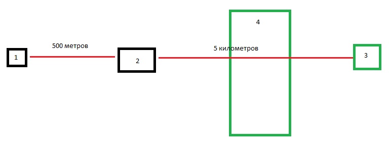

Добрый день.
Задача у меня такова: Сельская местность, 2-х этажное здание с точкой присутствия интернета, необходимо пробросить на 500 метров прямая видимость и в обратную сторону проброс на 5 километров видимость отсутствует на пути 3 километра леса, максимальная высота на точках подключения 8 метров. Я уже сломал голову, по первому подключению как бы проблем нет, но вот с дальним подключением поднятие точек выше леса как бы не подходит.

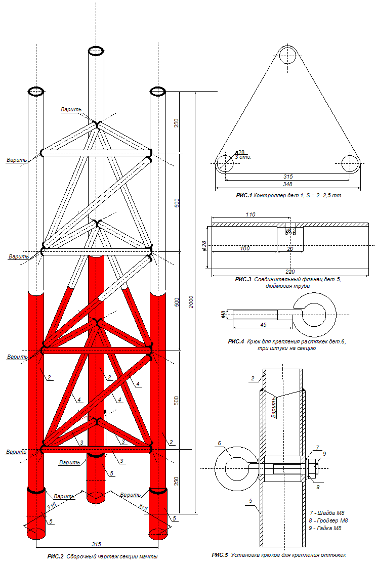

Спасет только вышка. по другому ну никак. тем более она делается везде одинаково и монтаж произвести дело пол дня.
Видео сборки мачты
Сама антенная секция. каждые 2-3 секции распорки, на расстояние 3 метра от центра, затем 6 метров, согласно СНиП. чтобы удержать человека на мачте и не дать рухнуть, также ее желательно монтировать на фундаменте, и на углу дома, тогда две распорки не будут мешать, а тетья это по диагонали от дома.
