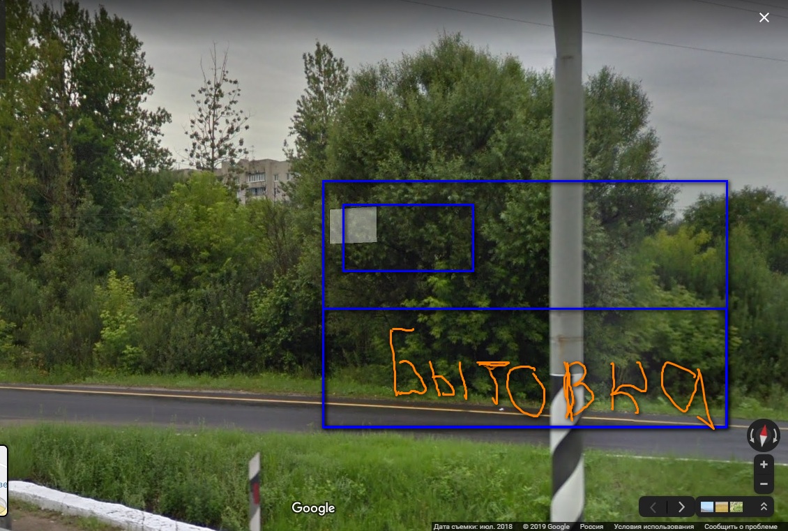

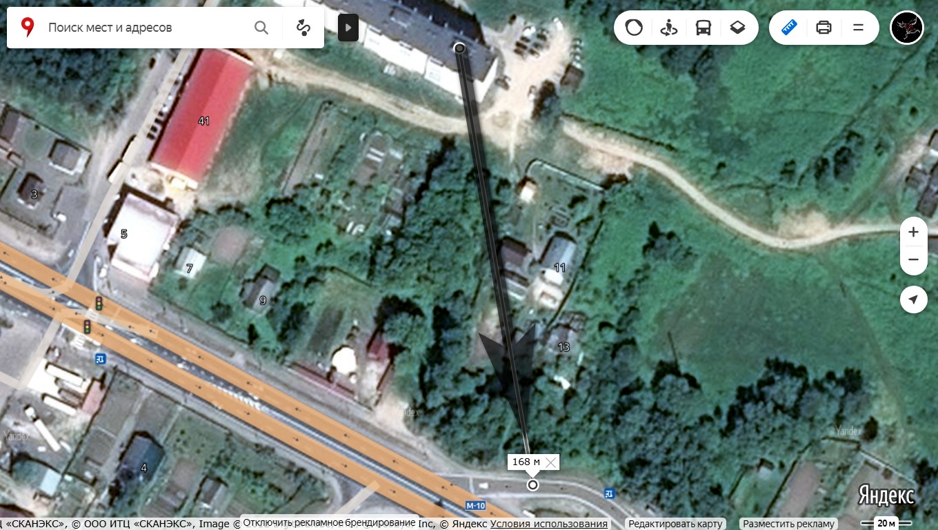

Хочу подать сигнал с 9-ти этажки ,на расстояние около 170 метров с антенны Ubiquiti AirGrid M2-16.
Wi0Fi и интернет для бытовки инженеров делающих наземный пещех.переход на трассе М10-Е95 автодор."Россия".
Есть небольшие препятствия в виде деревьев(фото) их немного и если их не считать за помеху то получается прямая видимость.
Пешком идти от бытовки до 9-жки ну полторы минуты,те. реально не больше 180 метров.
Почитав и посмотрев много комментариев и видео некоторые рекомендуют использовать только одинаковые антенны.
К примеру AirGrid M2-16-> AirGrid M2-16:, и NanoStation M2 -> NanoStation M2.
Я же хотел Ubiquiti AirGrid M2-16(передатчик) и NanoStation M2(приемник). Есть ли смысл продолжать покупку NanoStation M2 или искать AirGrid M2 чтобы сигнал шел без потерь.Провайдер предлагает скорость 100Мбит/с за 280р.
И ещё, все это оборудование будет стоять только до конца ноября.Фото прилагается.На фото бытовка )) как получилось и девятиэтажка.
